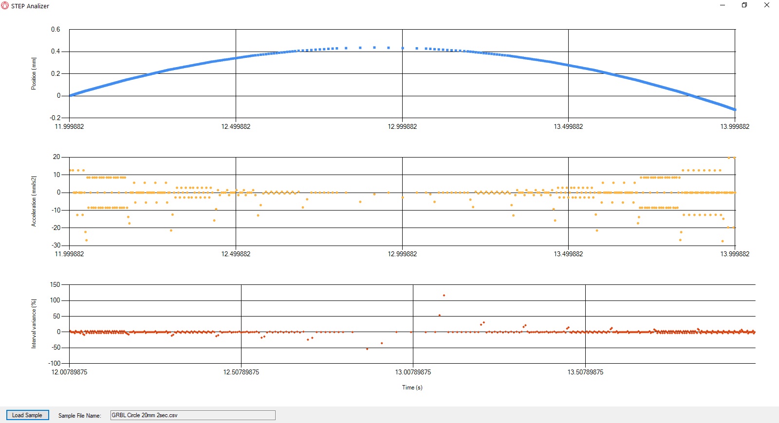

Я настолько впечатлился увиденным, что решил узнать в цифрах, что это значит для станка и какие последствия.
Для этого набросал программку - анализатор. Вот результаты её работы на самом проблемном участке траектории.
Программка строит траекторию по сигналам Step, Dir (сверху), вычисляет мгновенное ускорение в промежутке между 3-мя импульсами (посередине) и считает разброс интервалов между сигналами (снизу)

Для GRBL:
GRBL Circle 20mm 2sec 2.jpg (3118 просмотров) <a class='original' href='./download/file.php?id=192500&sid=c11b46c4698eb9ddcc0ba78fb0520f2c&mode=view' target=_blank>Загрузить оригинал (181.37 КБ)</a>
