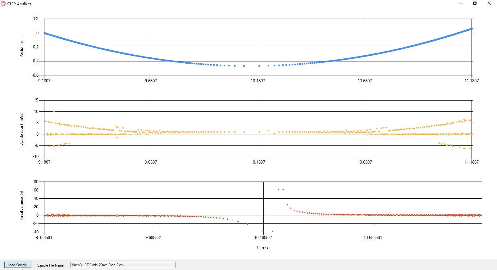

Я настолько впечатлился увиденным, что решил узнать в цифрах, что это значит для станка и какие последствия.
Для этого набросал программку - анализатор. Вот результаты её работы на самом проблемном участке траектории.
Программка строит траекторию по сигналам Step, Dir (сверху), вычисляет мгновенное ускорение в промежутке между 3-мя импульсами (посередине) и считает разброс интервалов между сигналами (снизу)
Для Mach3 LPT:
Mach3 LPT Circle 20mm 2sec 2.jpg (3121 просмотр) <a class='original' href='./download/file.php?id=192499&sid=809cbd01ac0708188bf7b49c470ae605&mode=view' target=_blank>Загрузить оригинал (177.56 КБ)</a>
