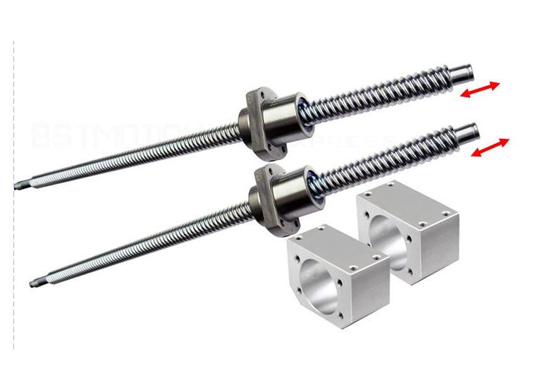

Между подшипниками и краем резьбы есть примерно по 6 мм с каждой стороны. И когда ось Z упирается или испытывает серьезное сопротивление, ходовой винт выдавливается из подшипников. Кто с таким сталкивался и как это устранить? Спасибо заранее.
винты.jpg (5655 просмотров) <a class='original' href='./download/file.php?id=192214&sid=13217afcb629945241498b5efa5513ef&mode=view' target=_blank>Загрузить оригинал (39.13 КБ)</a>

У тебя скорее всего сильно люфтит передняя опора
Там где на винте гайка сжимают подшипники , там не должно быть осевого зазора

dtolstoy писал(а): ходовой винт выдавливается из подшипников
он не должен держаться за счет впрессовывания, его нужно подпирать с одной стороны в полку а с другой затягивать гайкой, а гайку на резьбовой фиксатор. Это элементарная механика

Шайба d32 между наружными обоймами подшипника в ВК15 уберет люфт. Там китайцы ставят самые дишманские 6002.Шайбу ставим между подшипниками.

dtolstoy писал(а): Между подшипниками и краем резьбы есть примерно по 6 мм с каждой стороны...
Если винт в подшипники установлен и затянут правильно ничего не выдавливается.

Может быть, гайка ослабла из-за вибраций? А как выглядит резьбовой фиксатор?

NikolayUa24 писал(а): 13 фев 2021, 14:05 Шайба d32 между наружными обоймами подшипника в ВК15 уберет люфт. Там китайцы ставят самые дишманские 6002.Шайбу ставим между подшипниками.
Между наружными обоймами или между внутренними?
И как поступить: разобрать все и установить шайбу или изготовить шайбу из двух половин и свинтить ее на винте не разбирая?

dtolstoy писал(а): Между наружными обоймами или между внутренними?
Между подшипниками и наружными обоймами, что бы между внутренними обоймами получился зазор, Так вы сможете сделать натяг. Шайбы можно не изготавливать а купить. Типа Регулировочные шайбы DIN 988 но нужно выбрать так что бы внутренний диаметр шайбы был больше внутренней обоймы подшипников.
