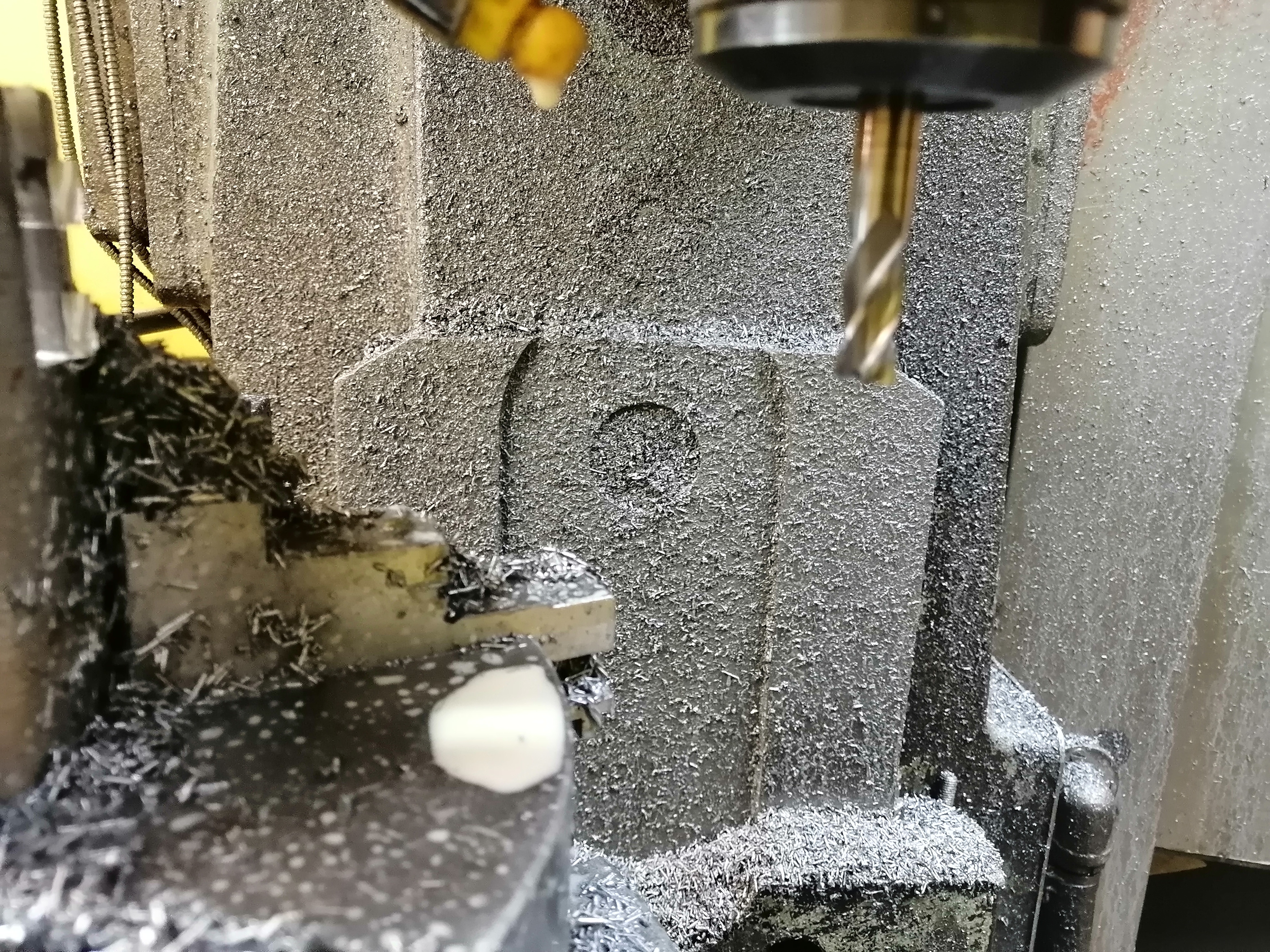

Приготовил вчера три заготовки на сегодня.
Проснулся, собрал ведерко и поехал фрезеровать муфты.
IMG_20210131_184649.jpg (2808 просмотров) <a class='original' href='./download/file.php?id=191798&mode=view' target=_blank>Загрузить оригинал (3.98 МБ)</a>
IMG_20210131_184653.jpg (2808 просмотров) <a class='original' href='./download/file.php?id=191799&mode=view' target=_blank>Загрузить оригинал (3.68 МБ)</a>
IMG_20210131_184658.jpg (2808 просмотров) <a class='original' href='./download/file.php?id=191800&mode=view' target=_blank>Загрузить оригинал (4.08 МБ)</a>

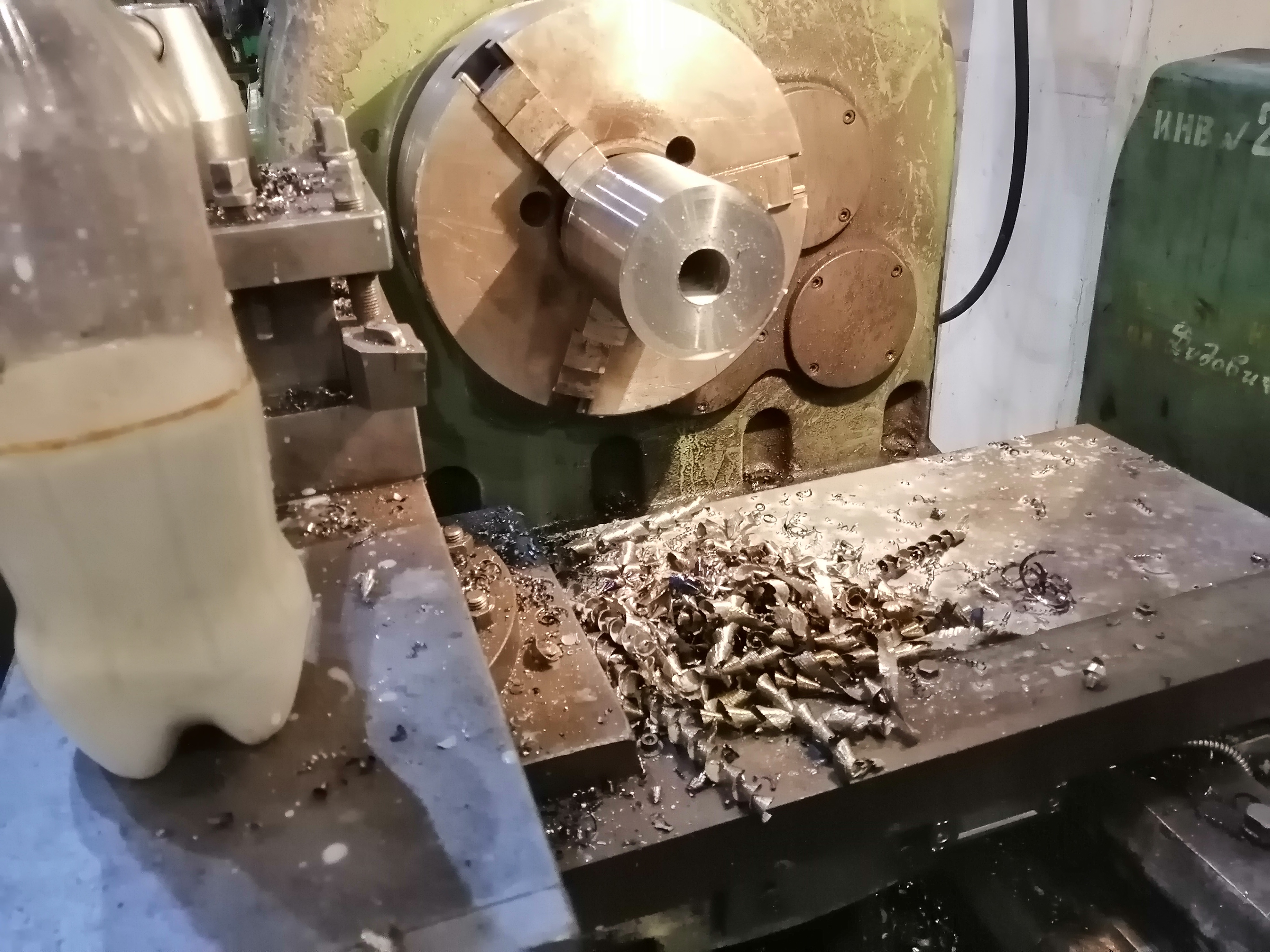

Осилил сегодня 3штуки. Потом поехал готовить заготовки на следующие пять.
Надеюсь завтра муфтами закончить. Долгий процесс в ручную грызть.
IMG_20210201_153815.jpg (2719 просмотров) <a class='original' href='./download/file.php?id=191856&mode=view' target=_blank>Загрузить оригинал (4.33 МБ)</a>
IMG_20210201_153820.jpg (2719 просмотров) <a class='original' href='./download/file.php?id=191857&mode=view' target=_blank>Загрузить оригинал (4.08 МБ)</a>
IMG_20210201_181239.jpg (2719 просмотров) <a class='original' href='./download/file.php?id=191858&mode=view' target=_blank>Загрузить оригинал (3.29 МБ)</a>
IMG_20210201_204919.jpg (2719 просмотров) <a class='original' href='./download/file.php?id=191859&mode=view' target=_blank>Загрузить оригинал (3.17 МБ)</a>
IMG_20210201_204932.jpg (2719 просмотров) <a class='original' href='./download/file.php?id=191860&mode=view' target=_blank>Загрузить оригинал (2.64 МБ)</a>
IMG_20210201_210202.jpg (2719 просмотров) <a class='original' href='./download/file.php?id=191861&mode=view' target=_blank>Загрузить оригинал (2.54 МБ)</a>

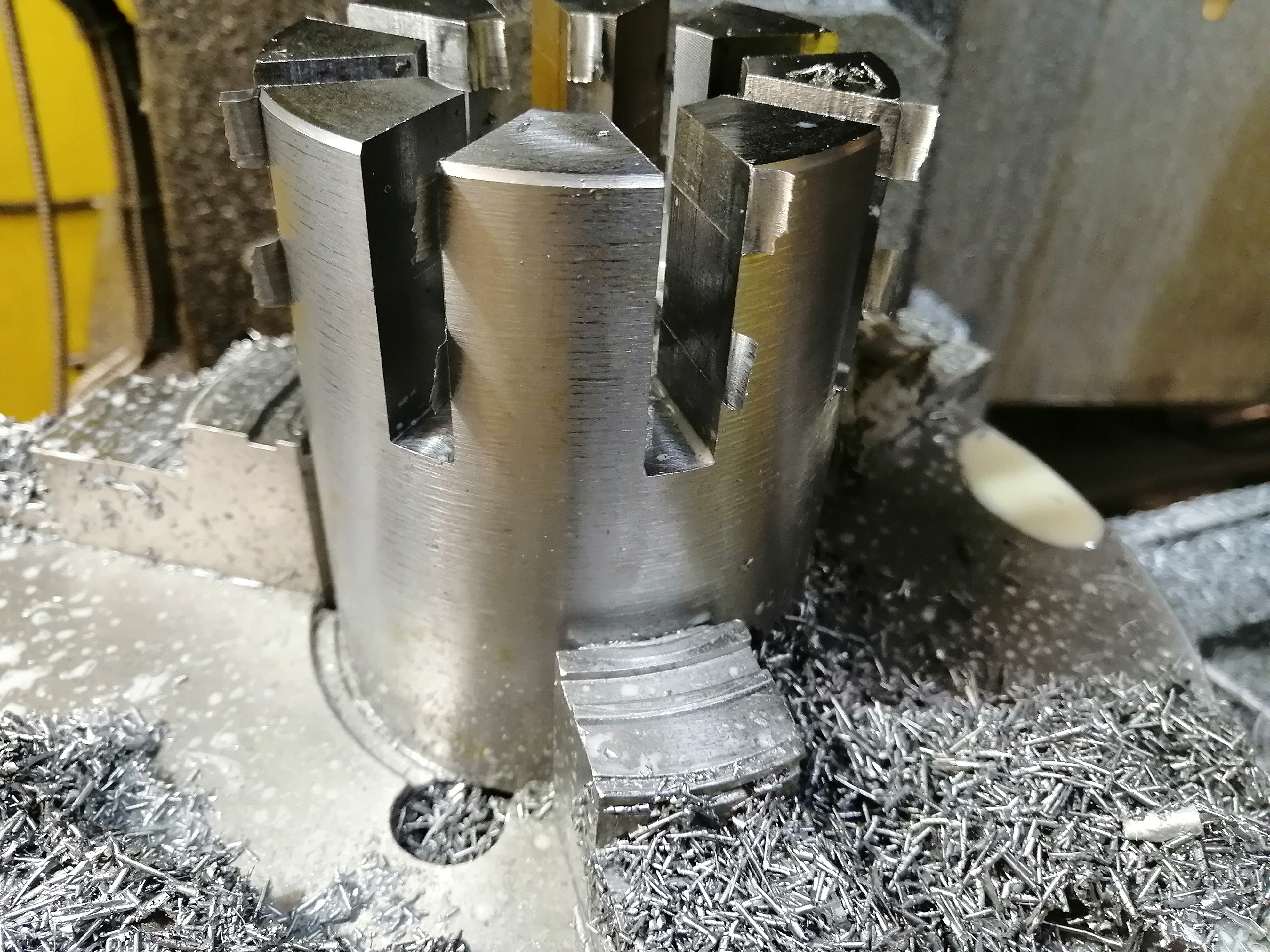

Дофрезеровал сегодня муфту. Надоели они мне. 2дня убил. Завтра Шпонпазы на эрозии, отверстия под установочные винты и ТВЧ. Как раз сервоприводы пришли, завтра заберу в ТК.
IMG_20210202_200654.jpg (2689 просмотров) <a class='original' href='./download/file.php?id=191909&mode=view' target=_blank>Загрузить оригинал (2.12 МБ)</a>
IMG_20210202_200658.jpg (2689 просмотров) <a class='original' href='./download/file.php?id=191910&mode=view' target=_blank>Загрузить оригинал (2.76 МБ)</a>
IMG_20210202_200709.jpg (2689 просмотров) <a class='original' href='./download/file.php?id=191911&mode=view' target=_blank>Загрузить оригинал (2.89 МБ)</a>
Достало меня на 5й по счету муфте грызть сталюку фрезой из Р6М5, достал из заначки монолитку. И устроил её испытания.
Если кто столкнется с такими фрезами, весьма рекомендую испытания выдержала достойно. фрезеровка 10мм на проход, на весь диаметр фрезы, сталь ст45 в состоянии поставки не нормализованная, обороты 1250, подача - 50 (в чем измеряется не знаю станок 6Т80).
В итоге ведро стружки. Кромки в идеале.

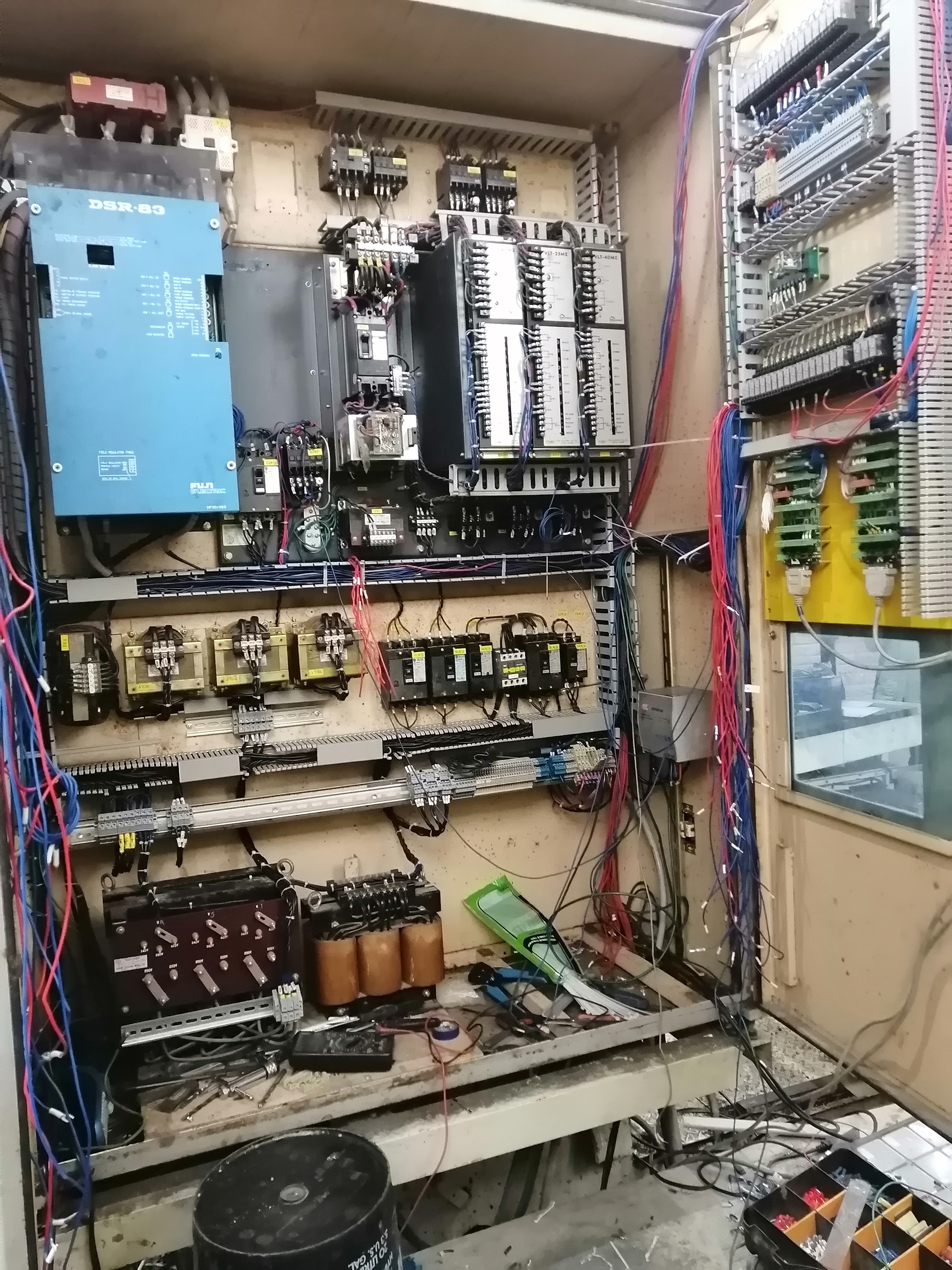

Простоял 2 "смены" по 12 часов у электрощита....
Сколько еще смен надо простоять чтобы всё закончить даже не представляю...
IMG_20210212_200239.jpg (2396 просмотров) <a class='original' href='./download/file.php?id=192205&mode=view' target=_blank>Загрузить оригинал (3.14 МБ)</a>
Но данный вариант монтажа мне нравится гораздо больше чем предыдущий. :hehehe:

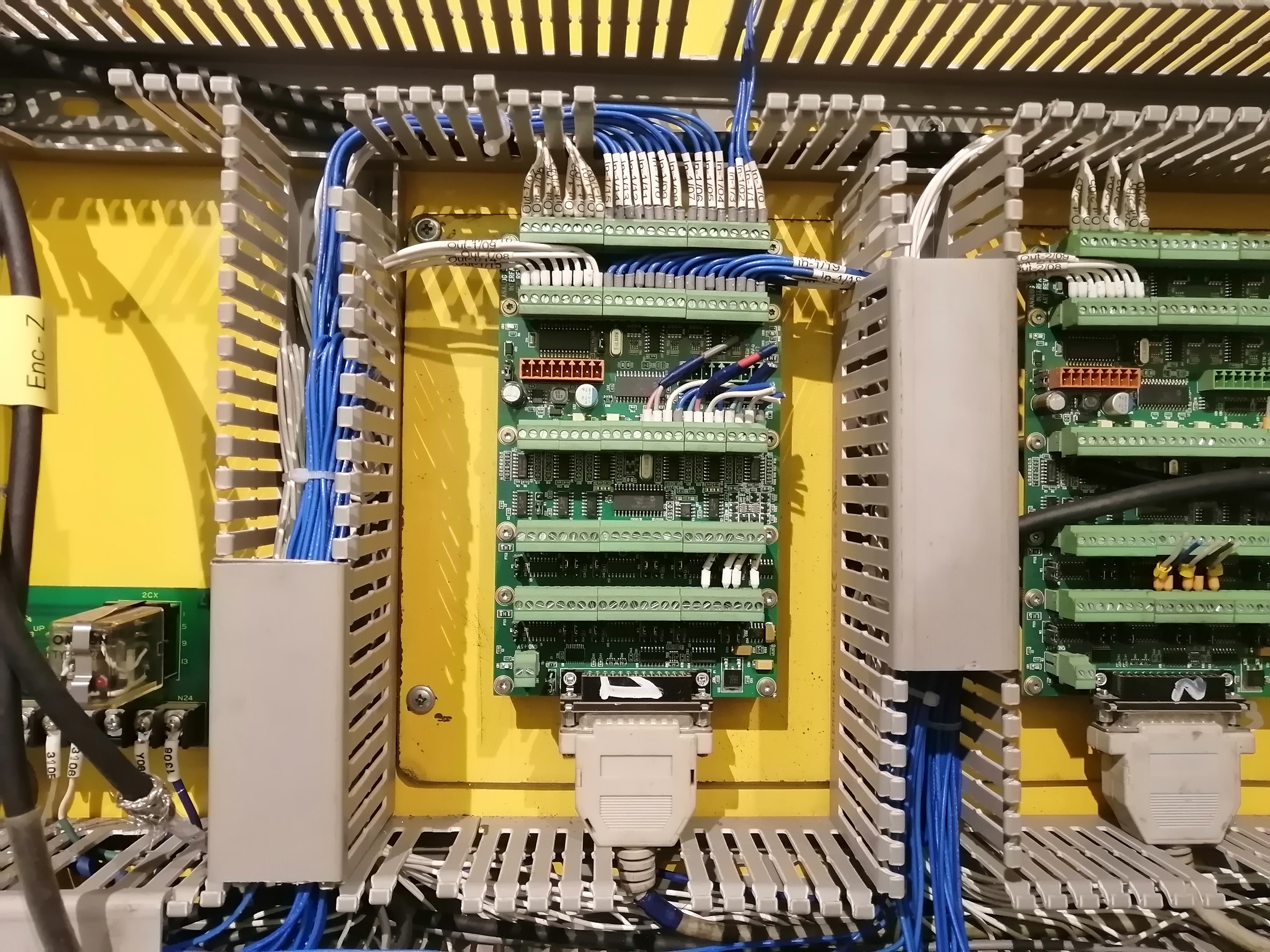

Сегодня полдня работал "Сервоприводом", очень я скажу вам это гемморойная работа. Тягать стол весом 6тн по направляющим скольжения без воздушной подушки с помощью трещетки и головки - то еще удовольствие... Усугублялось всё это тем, что стол приходилось двигать туды-сюды на 1,5 метра. Попыхтел знатно. Но без передвижения стола не снять фальшпол на станке и не затянуть кабеля. Станок то длиннющий сцобака. Не завидую сервоприводам, тяжелая у них работа...
Зато затянул все кабеля на оси Х, Z, B. Пучок получился знатный. Все занятие заняло 8часов, 100метров Экранированного сверхгибкого станочного кабеля в двойном экране 5*2*0,35 для подключения цифровых пневморегуляторов и оптических линеек и 6 оригинальных кабелей для сервоприводов Allen-Breadley.

Еще 10 часов из жизни долой. Сегодня была нудятина. Маркировка это очень нудно и долго.
Растянул выходы и часть входов на платах MESA.
Когда смотрю на станок понимаю что "Конца и края не видать"...
