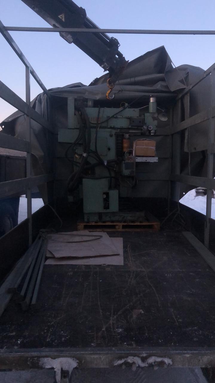

В общем сейчас строится станок "Toshiba v2". :hehehe:
Колдунство с приводами.
IMG_20210204_175945.jpg (2189 просмотров) <a class='original' href='./download/file.php?id=192169&mode=view' target=_blank>Загрузить оригинал (5.76 МБ)</a>
Моторы Allen-Breadley поднялись с приводами LENZE просто прекрасно. Осталось только дождаться CAN адаптер который едет с EBAY, а то без него половина настроек недоступна в приводах и можно будет ставить на станок. Забавно, но через LECOM привода нормально не сконфигурить, ни доступа к PLC привода, ни возможности поменять программное обеспечение. Пришлось покупать CAN адаптер. Так, что теперь скорее всего все сервопривода на всех станках будут LENZE.
Из Москвы выехал подарок фрезеровщику 67к25пф2. Его тоже уже ждут привода LENZE с моторчиками Allen-Breadley.
Электрошкаф пришлось бросить ввиду дикой стоимости доставки. Трансы только с него выдрал.

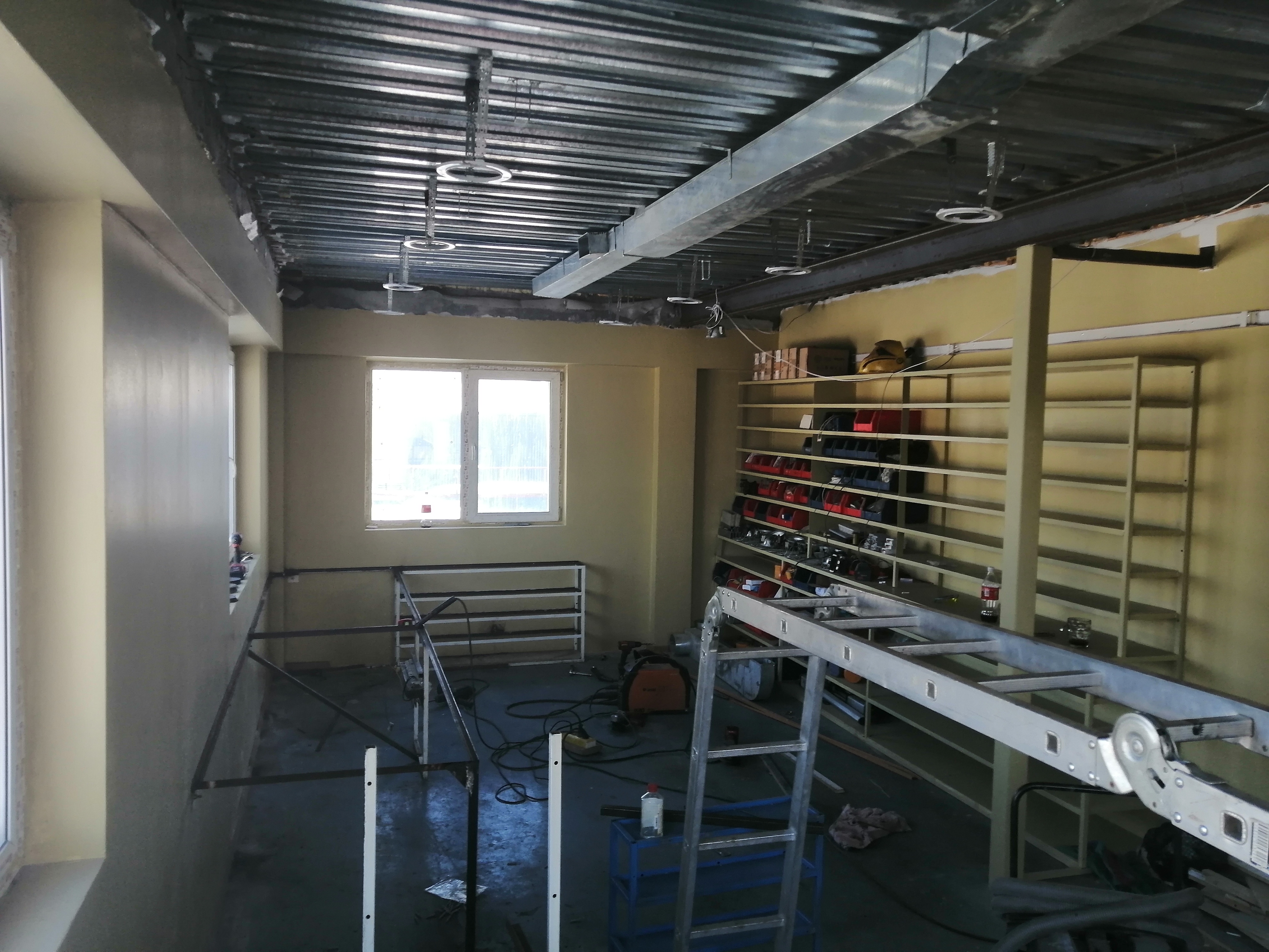

Ну и Электронная лаборатория потихоньку доделывается, Сынишка по вечерам обустройством занимается. Скорее бы уже закончить, а то все приборы по разным углам. Да и стол центральный весь приводами завален.
IMG_20210208_110319.jpg (2189 просмотров) <a class='original' href='./download/file.php?id=192173&mode=view' target=_blank>Загрузить оригинал (2.29 МБ)</a>
IMG_20210208_110330.jpg (2189 просмотров) <a class='original' href='./download/file.php?id=192174&mode=view' target=_blank>Загрузить оригинал (3 МБ)</a>
laba.jpeg (2189 просмотров) <a class='original' href='./download/file.php?id=192175&mode=view' target=_blank>Загрузить оригинал (84.53 КБ)</a>

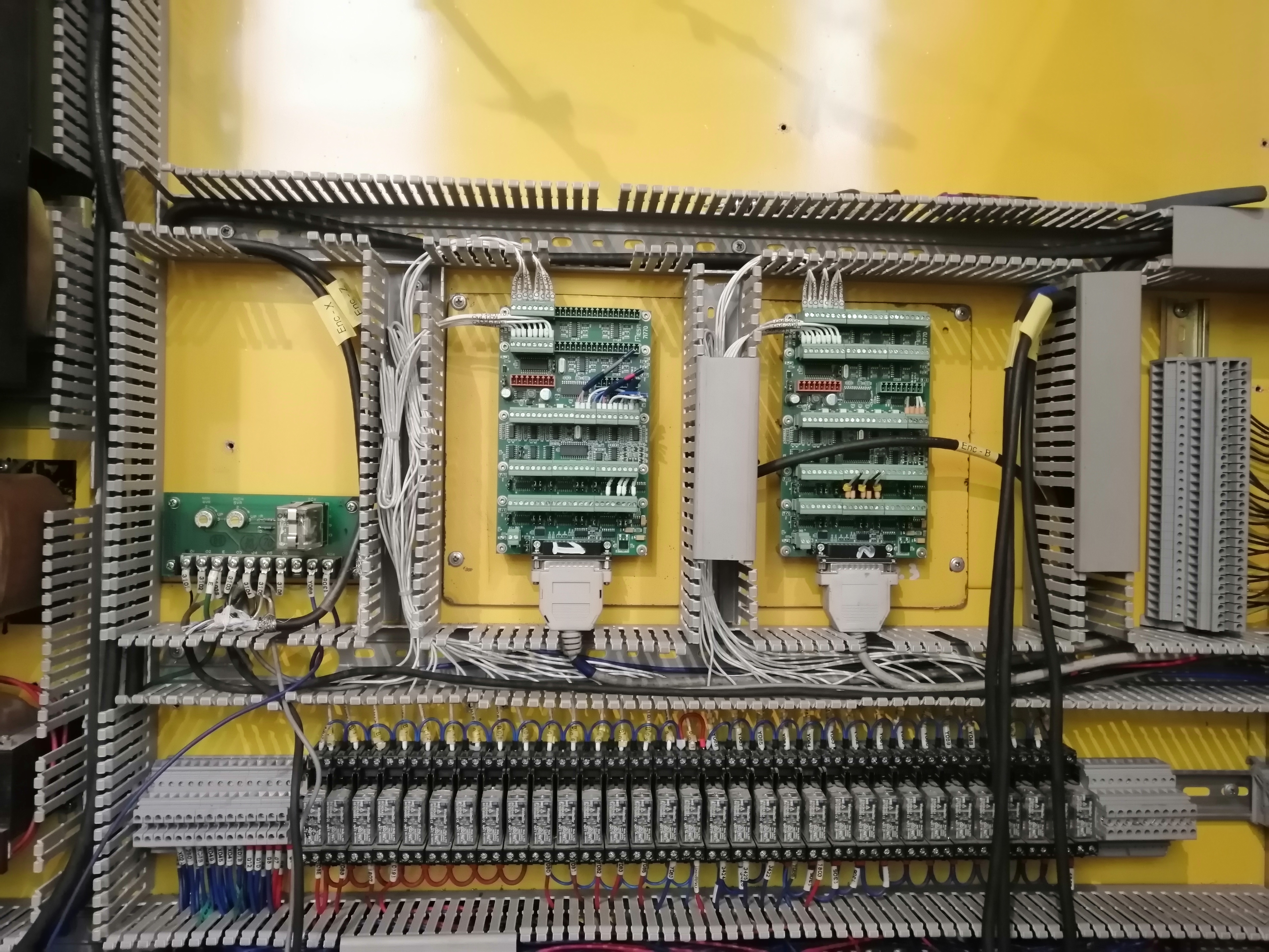

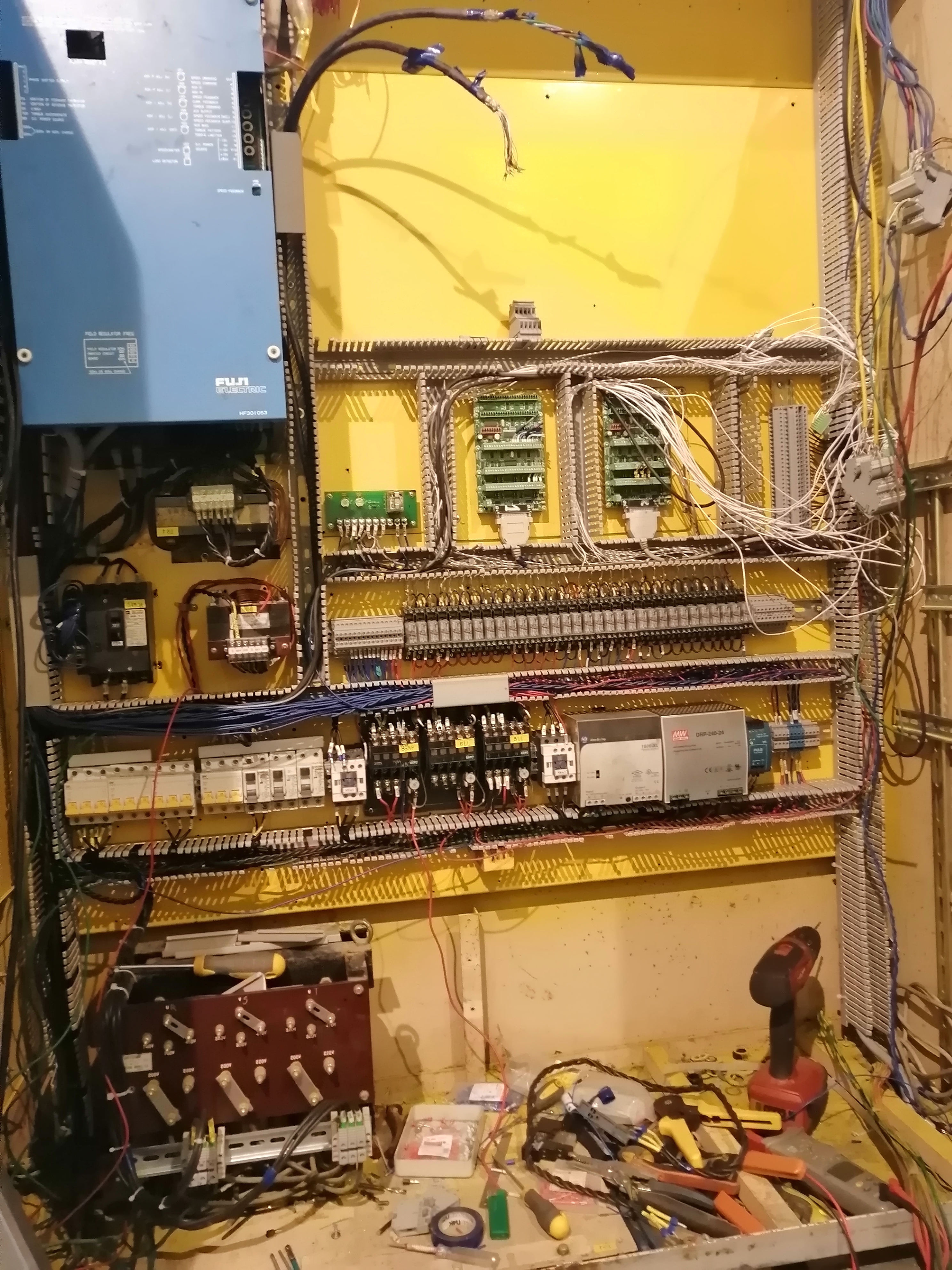

Sakhalin_Cat
Сообщения: 631
Репутация: 340
Откуда: Южно-Сахалинск
Re: Фрезерный по стали 2200*1800мм (стол 1600*1800мм) Toshib
Сообщение Sakhalin_Cat »
Простоял 2 "смены" по 12 часов у электрощита....
Сколько еще смен надо простоять чтобы всё закончить даже не представляю...
IMG_20210212_200239.jpg (2063 просмотра) <a class='original' href='./download/file.php?id=192205&mode=view' target=_blank>Загрузить оригинал (3.14 МБ)</a>
Но данный вариант монтажа мне нравится гораздо больше чем предыдущий. :hehehe:

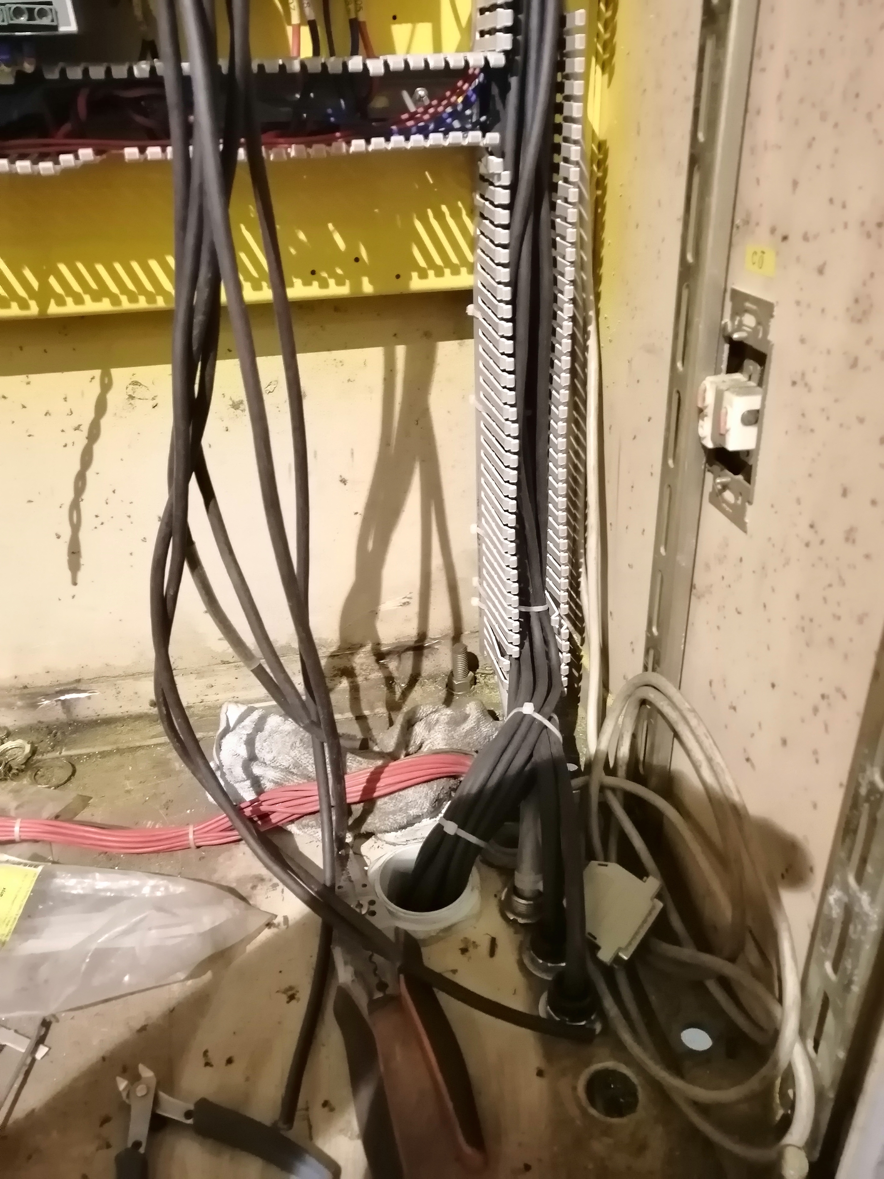

Sakhalin_Cat
Сообщения: 631
Репутация: 340
Сегодня полдня работал "Сервоприводом", очень я скажу вам это гемморойная работа. Тягать стол весом 6тн по направляющим скольжения без воздушной подушки с помощью трещетки и головки - то еще удовольствие... Усугублялось всё это тем, что стол приходилось двигать туды-сюды на 1,5 метра. Попыхтел знатно. Но без передвижения стола не снять фальшпол на станке и не затянуть кабеля. Станок то длиннющий сцобака. Не завидую сервоприводам, тяжелая у них работа...
Зато затянул все кабеля на оси Х, Z, B. Пучок получился знатный. Все занятие заняло 8часов, 100метров Экранированного сверхгибкого станочного кабеля в двойном экране 5*2*0,35 для подключения цифровых пневморегуляторов и оптических линеек и 6 оригинальных кабелей для сервоприводов Allen-Breadley.

Еще 10 часов из жизни долой. Сегодня была нудятина. Маркировка это очень нудно и долго.
Растянул выходы и часть входов на платах MESA.
Когда смотрю на станок понимаю что "Конца и края не видать"...
