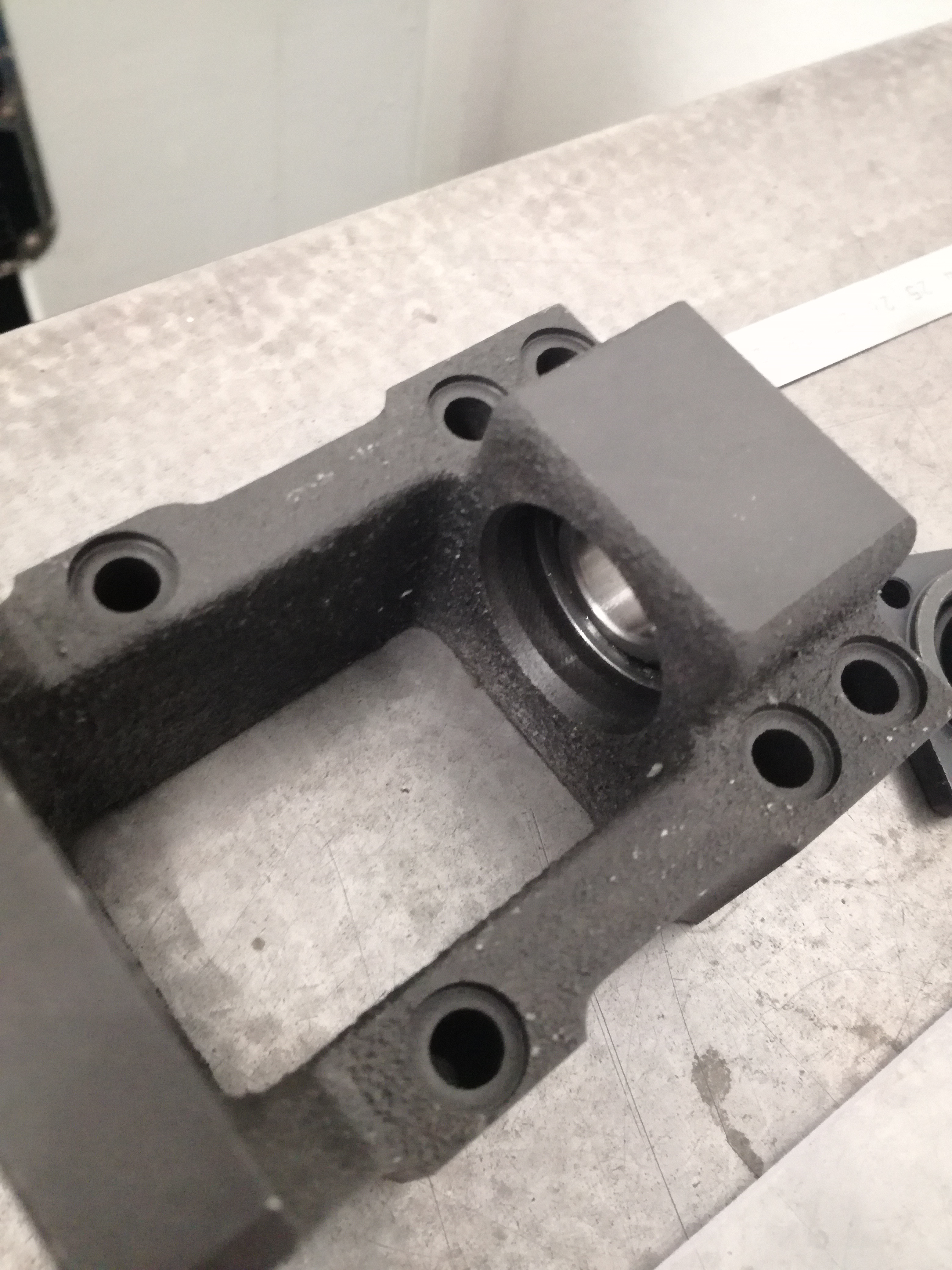

На ось Х не очень получается беспроблемно поставить такую же составную опору с FK15 (по высоте не проходит), поэтому пришлось взять комбинированную HM15-60. Взял у дядюшки Lishui, по цене в 3 раза ниже, чем SYK. На вид неплохие, привалочная поверхность не качается. Но точных измерений еще не делал.
IMG_20210319_104010.jpg (1734 просмотра) <a class='original' href='./download/file.php?id=194311&sid=6f11ae0f74d31ae610a07627397908f3&mode=view' target=_blank>Загрузить оригинал (3.31 МБ)</a>
IMG_20210319_104021.jpg (1734 просмотра) <a class='original' href='./download/file.php?id=194312&sid=6f11ae0f74d31ae610a07627397908f3&mode=view' target=_blank>Загрузить оригинал (3.28 МБ)</a>
Отверстий для штифтов нет, но есть 6 для крепления болтами.
IMG_20210319_104037.jpg (1734 просмотра) <a class='original' href='./download/file.php?id=194313&sid=6f11ae0f74d31ae610a07627397908f3&mode=view' target=_blank>Загрузить оригинал (3.44 МБ)</a>
Вытащил подшипники (дядюшке Лишую особого доверия нет), оказались таки доплексами радиально-упорных.
IMG_20210320_155731.jpg (1734 просмотра) <a class='original' href='./download/file.php?id=194314&sid=6f11ae0f74d31ae610a07627397908f3&mode=view' target=_blank>Загрузить оригинал (3.39 МБ)</a>
IMG_20210320_160539.jpg (1734 просмотра) <a class='original' href='./download/file.php?id=194315&sid=6f11ae0f74d31ae610a07627397908f3&mode=view' target=_blank>Загрузить оригинал (2.11 МБ)</a>
