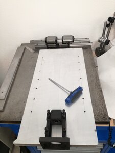

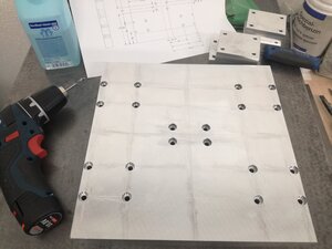

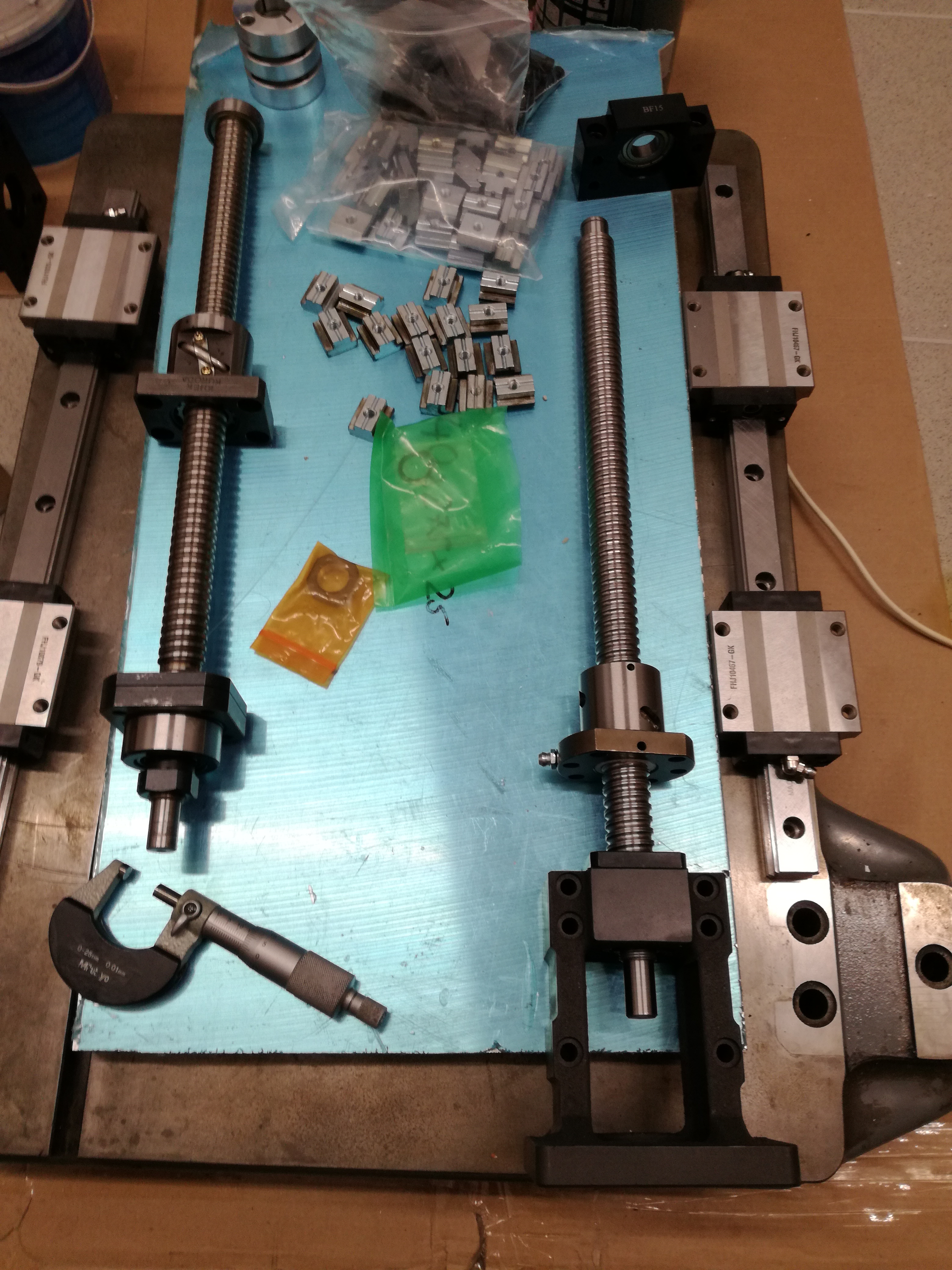

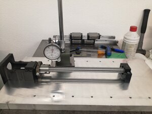

Для того, чтобы подтвердить (или опровергнуть) теоретические рассчеты о том, что 750W мотора хватит для тяжелой оси Z, был собран стенд из обломков плит и китайких ШВП 2005.
IMG_20201215_124949.jpg (2624 просмотра) <a class='original' href='./download/file.php?id=192071&sid=4f5bb1e26eb54745d76dc30dc5da3d7e&mode=view' target=_blank>Загрузить оригинал (3.57 МБ)</a>
IMG_20201222_200405.jpg (2624 просмотра) <a class='original' href='./download/file.php?id=192072&sid=4f5bb1e26eb54745d76dc30dc5da3d7e&mode=view' target=_blank>Загрузить оригинал (2.89 МБ)</a>
IMG_20201223_165005.jpg (2624 просмотра) <a class='original' href='./download/file.php?id=192073&sid=4f5bb1e26eb54745d76dc30dc5da3d7e&mode=view' target=_blank>Загрузить оригинал (3.43 МБ)</a>
IMG_20210124_174000.jpg (2624 просмотра) <a class='original' href='./download/file.php?id=192074&sid=4f5bb1e26eb54745d76dc30dc5da3d7e&mode=view' target=_blank>Загрузить оригинал (3.22 МБ)</a>

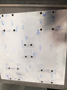

Для меня невероятно тяжело размечать и сверлить вручную. Вроде и вымеряешь точно, и накерниваешь, но все равно получается криво, и приходится допиливать. Такие вещи конечно было бы приятнее по сверлить на ЧПУ.
IMG_20210130_160521.jpg (2624 просмотра) <a class='original' href='./download/file.php?id=192075&sid=4f5bb1e26eb54745d76dc30dc5da3d7e&mode=view' target=_blank>Загрузить оригинал (3.19 МБ)</a>

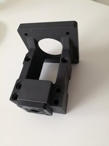

Опора двигателя HM15-80 с али оказалось очень даже неплохого качества.
IMG_20201201_130309.jpg (2624 просмотра) <a class='original' href='./download/file.php?id=192076&sid=4f5bb1e26eb54745d76dc30dc5da3d7e&mode=view' target=_blank>Загрузить оригинал (2.84 МБ)</a>

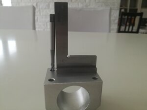

А вот держатель гайки полностью оправдал свою цену в 5 баксов:
IMG_20210131_132217.jpg (2624 просмотра) <a class='original' href='./download/file.php?id=192079&sid=4f5bb1e26eb54745d76dc30dc5da3d7e&mode=view' target=_blank>Загрузить оригинал (2.68 МБ)</a>
Плита стенда с нагрузкой 64 кг бегает довольно резво (обороты 3000 rpm, при шаге винта 5мм)
https://youtu.be/vF2XuJCdGHA
и даже попадает в сотку
https://youtu.be/wOOYvAVyofo
Но есть одна проблема...

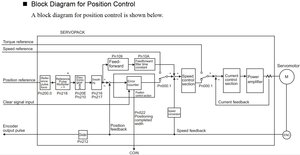

Ну мы же тут рассматриваем не классический ПИД-регулятор в вакууме, а контур позиционирования яскавовского сервоусилителя:
1position.jpg (2500 просмотров) <a class='original' href='./download/file.php?id=192133&sid=4f5bb1e26eb54745d76dc30dc5da3d7e&mode=view' target=_blank>Загрузить оригинал (174.71 КБ)</a>
Как я понимаю, основным способом регулирования ответа на ошибку позиционирования является пропорциональный коэффициент: Pn102.
Дополнительным регулированием (не участвующим в рассчете ошибки) явлется коэффициент прямой связи или Feed-Forward, который просто добавляется к заданной скорости: Pn109.
Вот и все управление. В контуре скорости (в режиме управления скоростью) есть и интергальный (Pn101), и пропорциональный (Pn100) коэффициенты. Заметьте, интергальный коэ-т здесь задается другим параметром, нежели интергальный коэ-т в режиме позиционирования. Изменения этих коффициентов никак не влияют на ошибку позиционирования.

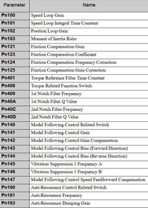

Вот список всех параметров, которые могут использоваться для регулирования, в любом режиме, и любым (автоматическим или ручным) методом:
2params.jpg (2500 просмотров) <a class='original' href='./download/file.php?id=192134&sid=4f5bb1e26eb54745d76dc30dc5da3d7e&mode=view' target=_blank>Загрузить оригинал (187.5 КБ)</a>
