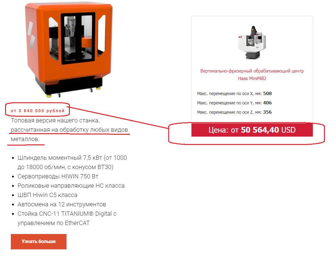

Вау, как круто. Типовая версия станка, рассчитанная на обработку любых видов металлов. А можно глянуть как станок Плот, будет обрабатывать сталь 110г13л или посверлякают ее :lol: Очень интересно, как плоты со сумарным опытом в 100 лет это сделают.
Возвращаемся к ОЦ
Интересно что выберет заказчик который умеет смотреть по сторонам. Станки Плот, или станки Хаас :thinking:
Гугл мне конвертирует 3 840 000 руб = 50 265,60 $
Идем на сайт продавца Хаасов и находим за похожую цену https://www.abamet.ru/catalog/metallore ... ie-centry/
Имеем Плот с конусом 30 и Хаас с конусом 40 и небольшу разницу в ходе стола, почти при одинаковой цене. На сайте плотов никакой подробной инфы о станке нет, потому сравнить особо не получится.
Описание Хааса за 50килобаксов https://www.abamet.ru/catalog/metallore ... ill2/#tab1
01.png (2326 просмотров) <a class='original' href='./download/file.php?id=193880&mode=view' target=_blank>Загрузить оригинал (167.24 КБ)</a>

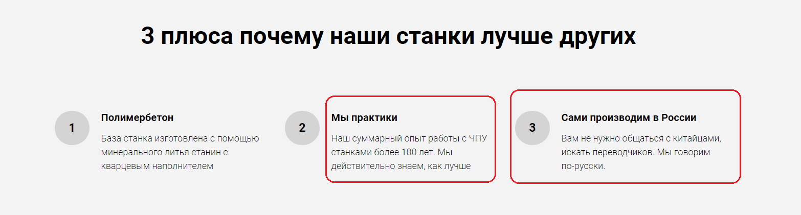

Ну и так чисто поржать, суммарный опыт 100лет :lol: У меня кошка спит на станке ЧПУ, можно я ее тоже посчитаю в суммарный опыт :lol:
Во времена гуглоподобных переводчиков, нужен переводчик с китайского :hehehe: Почему это мне китайцы на воцап, станки разные предлагают на русском :lol:
02.png (2326 просмотров) <a class='original' href='./download/file.php?id=193881&mode=view' target=_blank>Загрузить оригинал (32.6 КБ)</a>
Ну для тех кто с гуглом не в ладах, тогда можно с русскоязычными дела иметь. Есть еще ресурсы где полно предложений по ЧПУ станкам ;)
