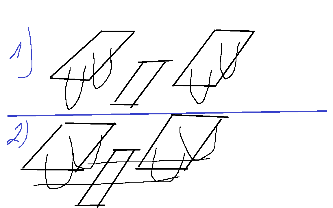

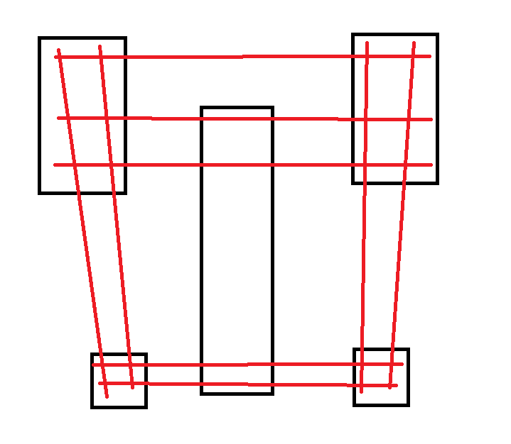

u33 писал(а): ↑ В случае с армированием - треснет она очень слегка позже буквально в пределах 5%, Ваша арматура конечно же поспособствует не раскрытию трещины.. но это уже не будет станина обеспечивающая прежнюю точность, это будет такой же кусок мусора, как и разрушенная без армирования.
Только не забывайте, что если часть закладной при аварии вырвет, то станине хана.
А если часть закладной будет связана в доль/поперек всей станины, то картина будет совсем иная.
Вот жуткий и страшный набросок.
В каком случае легче оторвется закладная?
К сожалению на 20мм такое не проверить. Но точно что не 5% .

Вы хотите сказать, что 2 арматурины для каждой закладной это чрезмерно (до 10-15 прутков Ø6-8мм на всё вдоль и поперек)?
Нижние поры не отображены. Так что и их нужно объединить (верх с низом)
Подобное армирование перестрахует, если смесь получится неудачной.

Большинство видели уже эти видео (в том числе и я)
Но вы делайте, как хотите.
Это моя точка зрения и я так сделаю, если когда-то надумаю подобный станок делать.
И не варить арматуру, а вязать. ;) (если интересно почему, то загляньте в раздел строительства в сейсмических зонах, хотя тут закладные можно отжечь)
Я так понимаю, что вы ПЛОТ-овец раз так упорно всё рассказываете в чужой теме.
Перестаньте уже доказывать постоянно что-то, или принимайте советы, или делайте по своему, как считаете нужным. ВСЁ!
А то баталии на несколько страниц а потом бан за маты. Это никому не нужно.
Я на этом закончил. Вы меня не переубедите.
Максимум, если сделаете 2 станины: с армированием и без. Потом проведете краш тест с безменом. (что бы видеть, при каком усилии оторвалось/поломалось в обоих случаях, но результат предсказуем) ;)
До тех пор это только слова.
На станке может и не быть таких нагрузок. По этому и могут не ставить армирование. Но как по мне - лучше перестраховаться.
Поломанный станок по гарантии же не возвращают ;)

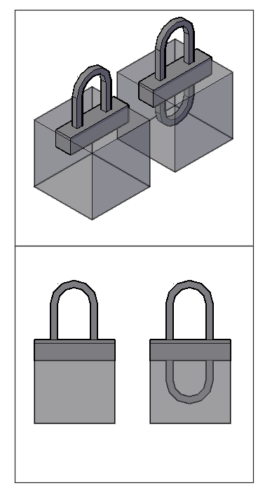

Вы уж определитесь с переобуванием, Вы про прочность или про то как закладные будут держаться?
Вариант 1 и вариант 2 на выше представленном эксизе в части возможностей отрыва закладных не отличаются друг от друга ничем.
Опять же, если загвоздка в сомнениях того, как прочно держатся закладные, предлагаю следующее...
Мы отливаем 2 кубика 100х100х100 с вложенной закладной
В1 - просто на адгезии
В2 - адгезия плюс петля.
Через месяц подвешиваем их за верхние петли и нагружаем хомутом за кубик. Какие цифры будут являться успокоением?
fa846529.png (2378 просмотров) <a class='original' href='./download/file.php?id=191854&sid=4f7e4562389bcd9beabfee9dd37ec0b4&mode=view' target=_blank>Загрузить оригинал (16.51 КБ)</a>

Re: Фрезер полимер гранитная станина PLOT 600*400*200
PB_001.png (2268 просмотров) <a class='original' href='./download/file.php?id=191880&sid=4f7e4562389bcd9beabfee9dd37ec0b4&mode=view' target=_blank>Загрузить оригинал (714.64 КБ)</a>
u33 писал(а): ↑ Мы отливаем 2 кубика 100х100х100 с вложенной закладной
Я ему одно, а он мне совсем другое. (в большой части рекомендую домашним станкоделам)
Какую закладную легче вырвать: с поперечной арматурой, или без поперечной арматуры? (при этом вторую закладную не трогаем, поперечная арматура связана с обома закладными)
Если готовы проводить испытания, то мне интересно сколько приложили усилия, что бы вырвать закладную по вашему методу - без армирования.
И вырвется ли вообще закладная, если поперек будет арматура заложена, как я рекомендую.
Повторятся не буду...

xenon-alien писал(а): ↑ Если готовы проводить испытания, то мне интересно сколько приложили усилия, что бы вырвать закладную по вашему методу - без армирования.
Вас интересует "вырыв" закладной. Меня интересует несколько более ранний процесс - назовем его "подрыв" закладной.. одной-двух соток будет достаточно, чтобы станку настал безоговорочный конец. А то чего не добило усилие, постепенно добьет вода (СОЖ), своей необъятной любовью к капилярным процессам.
Так вот. Если смотреть с точки зрения "подрыва", я не вижу разницы в приводимых вариантах. На усилие "неприемлемого смещения" закладной, поперечная арматуринка, не даст чего-либо существенного.
С точки зрения строительства дома - да, безусловно нужно что такое сделать. Там на сотки пофиг, там другие задачи.
Более того, в том эксперименте, который предлагал я выше - независимо от его результатов, в каких бы то ни было расчетах я руководствовался бы цифрой, полученной в случае экземпляра без арматурной петли. А наличием или отсутствием петли - вообще стоит пренебречь... нет цели сохранять целостность станка на случай попадания снаряда в него, задача сохранять точность в мирное время.
Когда вы связываете всё между собой:
а) вы от одной детали к другой так или иначе передаёте вибрации и убиваете основное преимущество применения ПБ в станкостроении. На эту тему не просто статей есть, но еще и патентов в достатке.
б) вы рандомизируете поведение вашей отливки во времени.
в) разность КТР теперь не просто в отдельных местах имеется, а присутствует во всей отливке.
Эти и не только эти доводы привели мировую общественность к единому мнению - в станкостроении с современными ПБ - арматура - зло.
Единственное, что умного встречал по поводу армирования станочных ПБ - армирование стальной фиброй. Ей поднимали Юнгу. 2% фибры давало 5% прироста Юнги (могу ошибаться, но цифры (5%) были примерно такие). Проверил и я такое... прирост геморроя 50%. (2% по массе, бОльшего наполнения ст.фиброй добиться почти невозможно)
