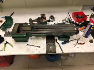

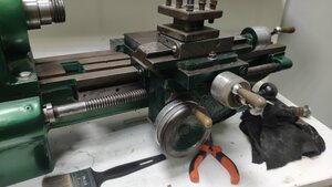

В общем купил таки токарник, чтобы руки занять на работе, когда голова уже кипит. (Был выбор теннисный стол или токарник, но токарник нашли быстрее :) )

В общем в обьялении обещали новые подшипники и отсутсвие задней бабки. Бабки действительно нет, но подшипники просто жесть - шпиндель крутится со скрипом.
По быстрому раскидали. Даже помазали краской, провал по центру 0,05.

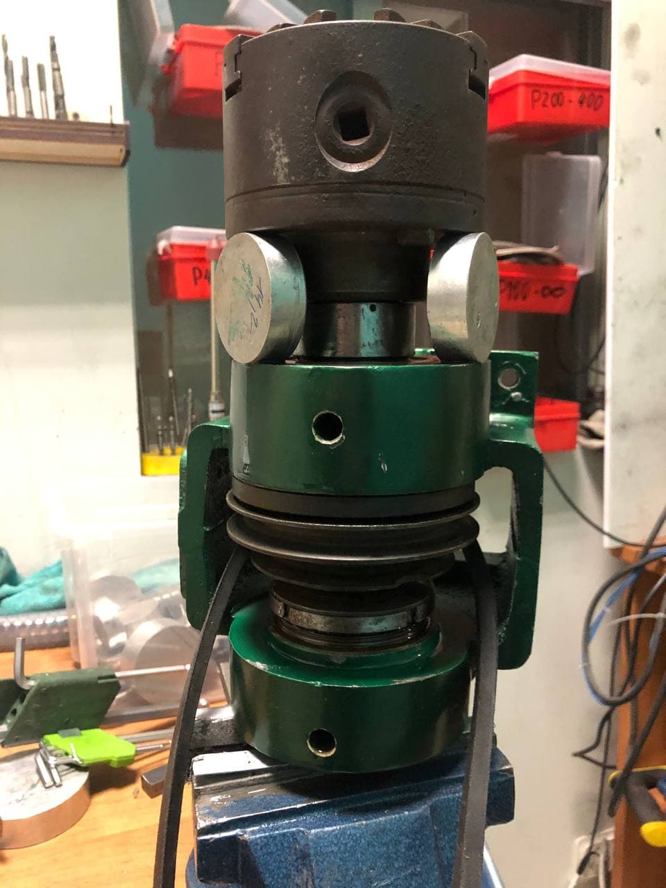

Проблема - не достать шпиндель. Вроде все открутили (одна гайка сзади). Но не идет. Били через деревяху стоит как вкопанный. Пробовали вытянуть патроном - тоже безрезультатно. Что делать?
Вот так отжимали патроном через алюминиевые проставки. Ни шпиндель из подшипников не выходит, ни передний подшипник не выходит.

На хвосте шпинделя шестерня насажена ,под ней шпонка, которая при попытке вынуть шпиндель упирается в задний подшипник. Поэтому шестерню снять ,шпонку выковырнуть и только после этого вынимать шпиндель. Эт конечно мои домыслы ,но попробывать думаю стоит.........

Ну ,тогда шпилькой строительной и втулка проставка к переднему подшу. На видосах с разборкой тевешек так разбирают.Может закисло и нужно лишь стронуть.
Re: Токарный ТВ-16 без ЧПУ (пока)
В общем сняли...
но не просто. получилось таким образом: в отверстия в планшайбе вставили винты М8 и потихоньку отжимали гайками. Шло туго но вышло.
Вердикт такой, что скорее всего посадка под передними подшипниками сильно завышена и подшипник в итоге был пережат и туго вращался.

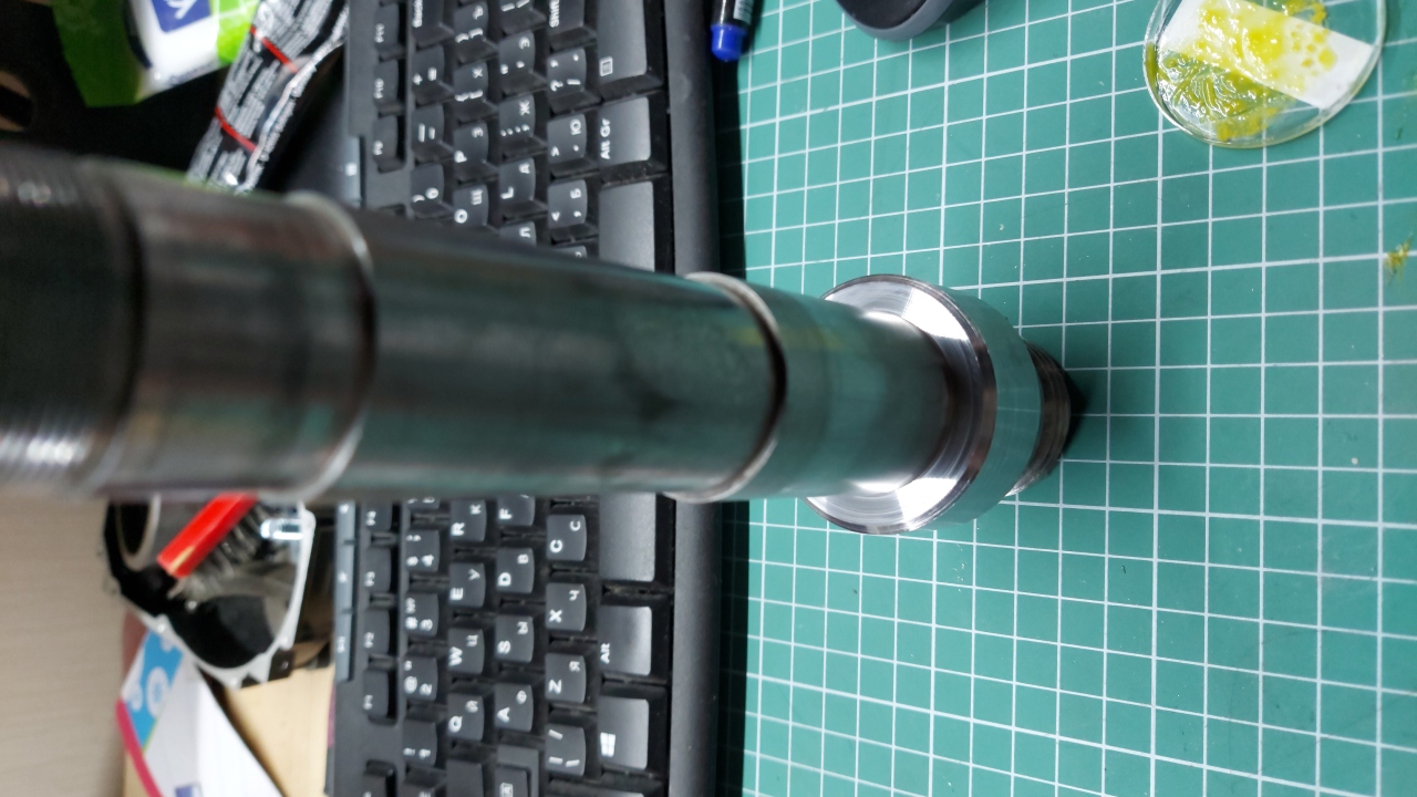

photo_2021-01-28_13-36-58.jpg (4416 просмотров) <a class='original' href='./download/file.php?id=191662&mode=view' target=_blank>Загрузить оригинал (94.06 КБ)</a>
Шпиндель весь в коцках... даже под подшипниками... даже не понимаю как это можно было сделать?
photo_2021-01-28_13-37-07.jpg (4416 просмотров) <a class='original' href='./download/file.php?id=191661&mode=view' target=_blank>Загрузить оригинал (78.2 КБ)</a>

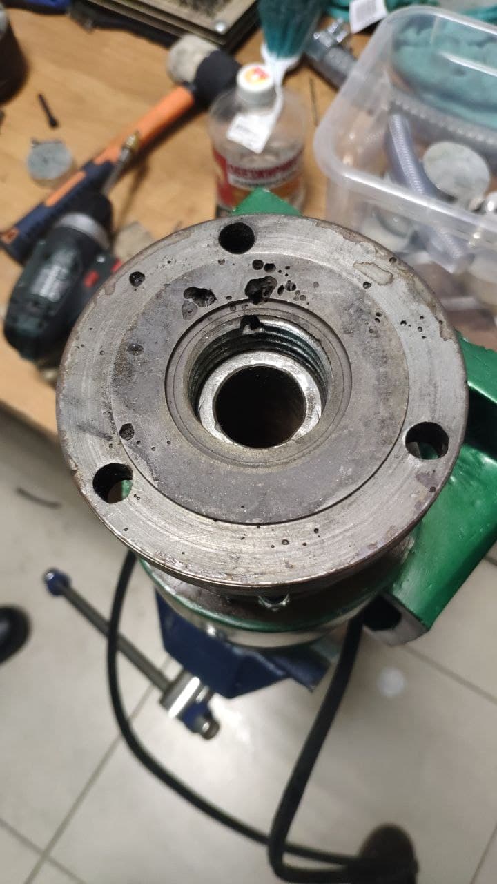

Когда сняли патрон, открылась вся красота планшайбы.... это жесть. раковины на резьбе сквозные через несколько витков...
photo_2021-01-28_13-38-48.jpg (4416 просмотров) <a class='original' href='./download/file.php?id=191660&mode=view' target=_blank>Загрузить оригинал (88.35 КБ)</a>

Да,нужно все обмерить ,и подши тоже по посадкам. Шпиндель на ножах крутнуть ,биение тоже проверить .Навскидку определить заводской ли вал или самодел. Дальше по притирке уже можно определиться.

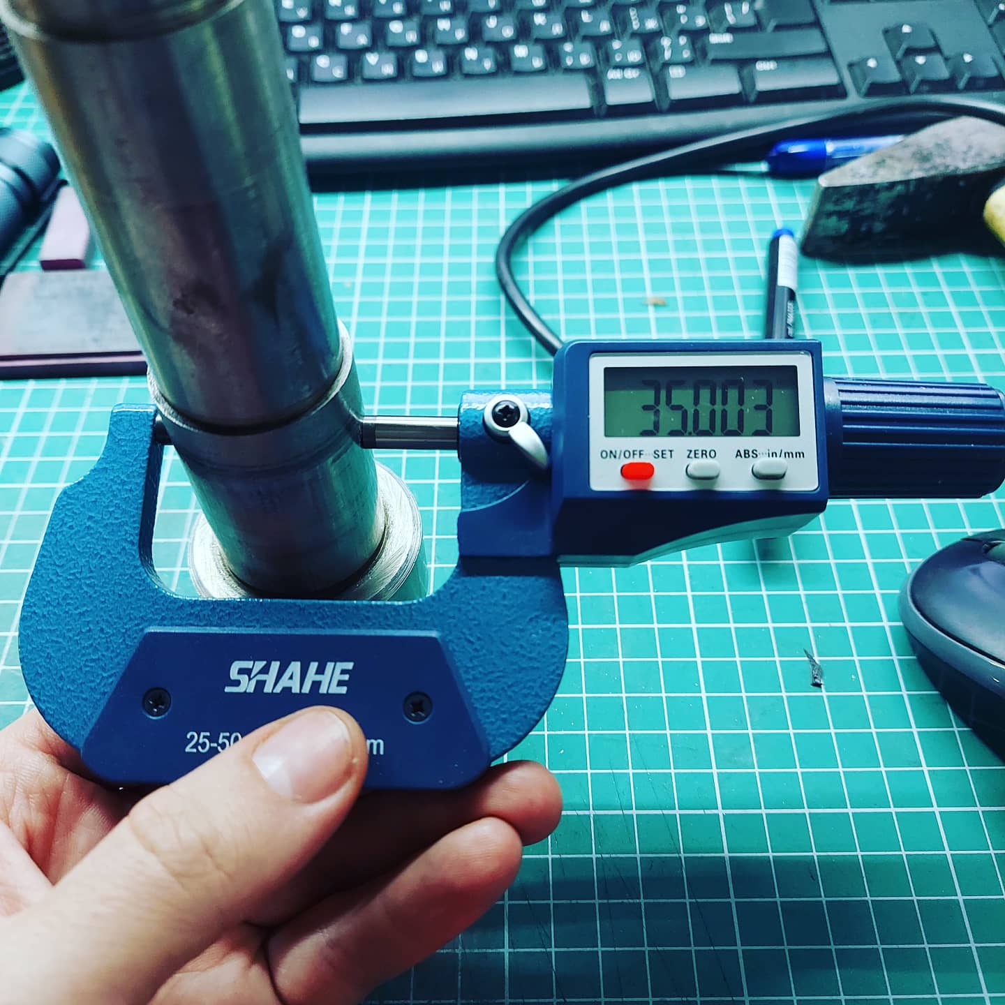

По найденым чертежам на шпинделе посадка должна быть k6, т.е. +0,002...+0,018.
Ответной посадки в корпусе передней бабки нигде нет. Но по логике вещей две посадки с натягом быть не должно. Корпус явно в минусе на 1-2 сотки (хотя штангель говорит чуть ли не десятку в минус), пока не замерить. Но подшипник туда приходится забивать.
Вопрос как бы разойти отверстие, при этом не потеряв соосность и не провалить посадку?
Расточить не факт, что выйдет - базы нормальной нет и боюсь промазать по посадке. Снять там надо совсем чуть-чуть.
Может купить хон и им пройти? Вроде как можно по сотке на сторону снять без особых проблем...

Если хочешь сделать хорошо - обмерь все .Потом назначишь посадки,потом доводка. Хон этот не бери,без направляющей завалишь.лучше в сто раз медленней,но без ошибок,тем более для своего хобби.Какие подши стоят?. какой радиальный люфт был или не был в сборе ...веселье только начинается)). На шпиндель ,если вал 25мм натяг 2-3 микрошки на радиальный зазор не повлияют. Две сотки в плюсе -дофига. По посадке внешней обоймы подша 3-5 микрон минимум(при условии что все сопрягаемые цилиндры - цилиндрические). в общем не торопись чухать посадки.

Хммм.. нет нутромента. Есть на 20-60, есть на 80-120+. А подшипник 75... Как можно промерить такой размер?

Да стоечку сделать для нутромера. Но калибр нужон...

нужно сделать вставку длиннее самой длинной в маленьком нутромере на 15 мм (75-60) или подобрать из большого (если там резьба подходит)
