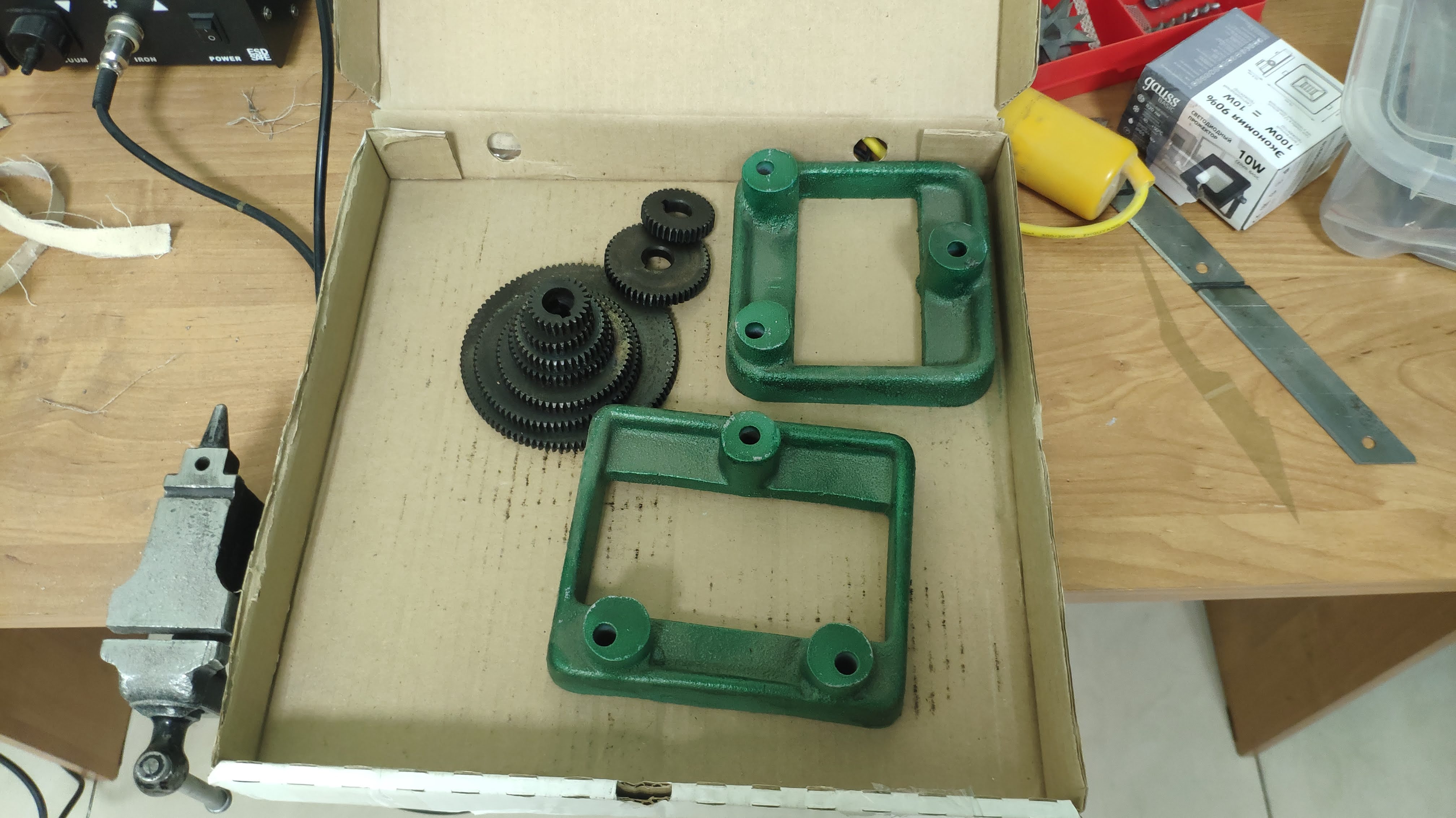

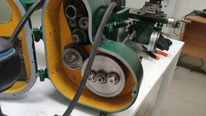

В общем купил таки токарник, чтобы руки занять на работе, когда голова уже кипит. (Был выбор теннисный стол или токарник, но токарник нашли быстрее :) )

В общем в обьялении обещали новые подшипники и отсутсвие задней бабки. Бабки действительно нет, но подшипники просто жесть - шпиндель крутится со скрипом.
По быстрому раскидали. Даже помазали краской, провал по центру 0,05.
photo_2021-01-27_22-07-35.jpg (4539 просмотров) <a class='original' href='./download/file.php?id=191640&sid=0c36aff203b7e87445fa39e1b8ae5946&mode=view' target=_blank>Загрузить оригинал (121.2 КБ)</a>
Проблема - не достать шпиндель. Вроде все открутили (одна гайка сзади). Но не идет. Били через деревяху стоит как вкопанный. Пробовали вытянуть патроном - тоже безрезультатно. Что делать?
Вот так отжимали патроном через алюминиевые проставки. Ни шпиндель из подшипников не выходит, ни передний подшипник не выходит.

Вот так выглядит разобранный шпиндель, к сожалению не наш :problem: .

В общем сняли...
но не просто. получилось таким образом: в отверстия в планшайбе вставили винты М8 и потихоньку отжимали гайками. Шло туго но вышло.
Вердикт такой, что скорее всего посадка под передними подшипниками сильно завышена и подшипник в итоге был пережат и туго вращался.
Вопрос как обнизить посадку на несколько соток? сейчас привезут микрометр узнаем на сколько именно.
photo_2021-01-28_13-36-58.jpg (4410 просмотров) <a class='original' href='./download/file.php?id=191662&sid=0c36aff203b7e87445fa39e1b8ae5946&mode=view' target=_blank>Загрузить оригинал (94.06 КБ)</a>
Шпиндель весь в коцках... даже под подшипниками... даже не понимаю как это можно было сделать?
