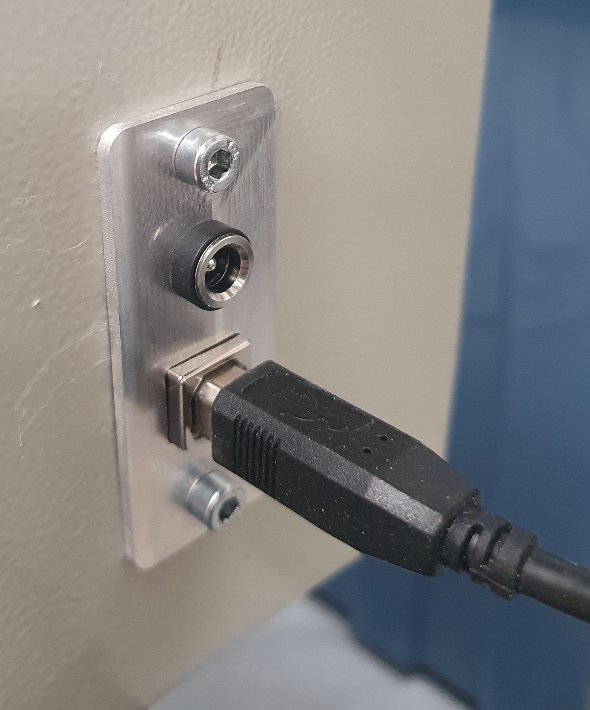

Что примечательно, пока адаптер RS485 был вне корпуса, ошибок практически не было, причем подключено все было тонюсенькими проводами (AWG28). Сегодня решил все облагородить, встроить в корпус, подключил нормальными проводами, связь со шпинделем стала моментально отключаться после его включения. Переподключил старыми хилыми проводами, коротеньким обрезком - сантиметров 10, теперь шпиндель наглухо не отваливается, но ошибки все равно прут. Видимо, сказывается, что корпус коннектора гальванически соединен с заземлением станка, или так адаптер ловит помехи внутри корпуса. Буду разбираться.
20210127_223647.jpg (4925 просмотров) <a class='original' href='./download/file.php?id=191616&mode=view' target=_blank>Загрузить оригинал (381.82 КБ)</a>

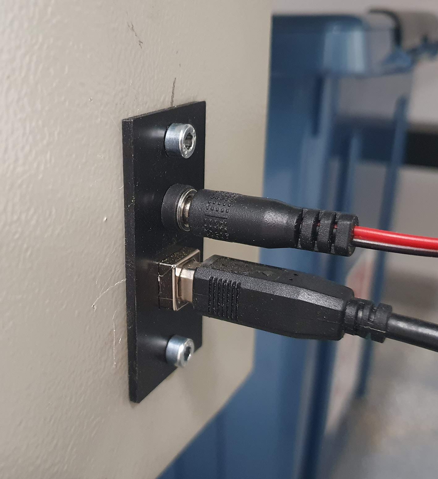

Распечатал на 3д принтере корпус для адаптера, теперь абсолютно никаких ошибок.
20210219_130728.jpg (4700 просмотров) <a class='original' href='./download/file.php?id=192484&mode=view' target=_blank>Загрузить оригинал (266 КБ)</a>
20210219_180833.jpg (4700 просмотров) <a class='original' href='./download/file.php?id=192485&mode=view' target=_blank>Загрузить оригинал (156.55 КБ)</a>
