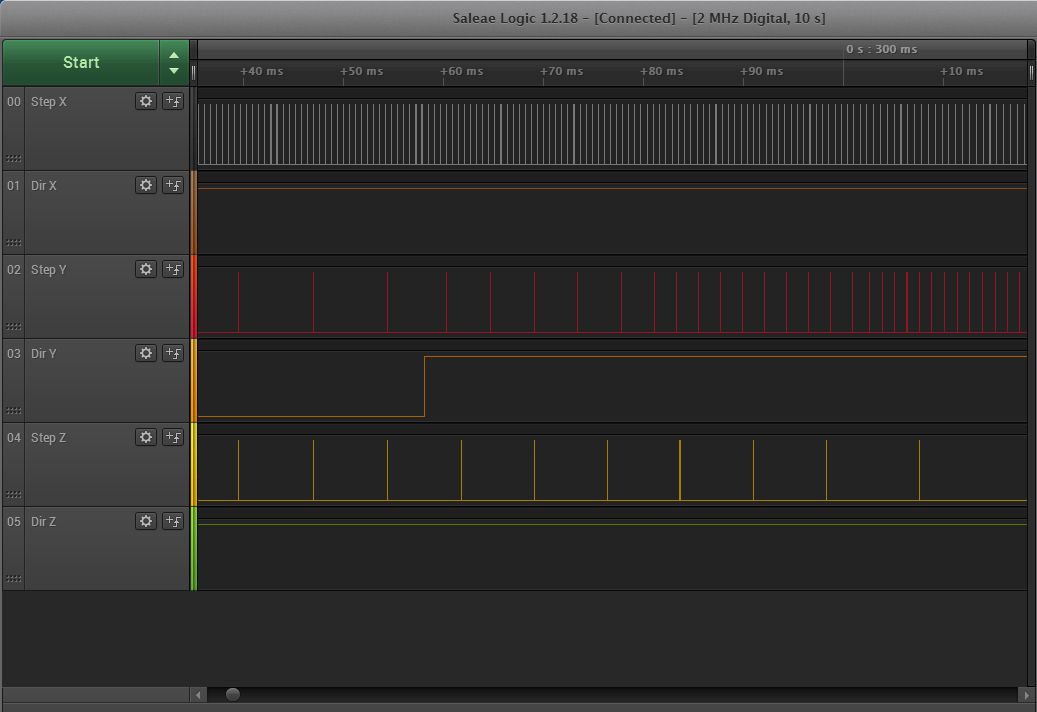

Под Mach3 станок стал работать гораздо громче, чем под Grbl. Дело в настройках?
Курдль
Сообщения: 1060
Репутация: 282
Откуда: Msk
Re: Под Mach3 станок стал работать гораздо громче, чем под Grbl. Дело в настройках?
Сообщение Курдль »
MX_Master писал(а): Не настолько хорошо как современный коммерческий софт, но во много раз лучше, чем Mach3.
Вот так работает Mach3 :)
Обратите внимание на неравномерные периоды между импульсами STEP оси Х, хотя ШД должны отрабатывать траекторию "спираль".
Ось Z вообще должна опускаться равномерными шагами
4.PNG (2262 просмотра) <a class='original' href='./download/file.php?id=191436&sid=5dd684b312088d6ff521ca496294079c&mode=view' target=_blank>Загрузить оригинал (65.65 КБ)</a>
Увеличим масштаб:
5.png (2262 просмотра) <a class='original' href='./download/file.php?id=191437&sid=5dd684b312088d6ff521ca496294079c&mode=view' target=_blank>Загрузить оригинал (59.09 КБ)</a>
Kupfershcmidt
Сообщения: 1762
Репутация: 323
Сообщение Kupfershcmidt »
Курдль писал(а): Вот так работает Mach3
Так работает лпт, уже можно было бы догадаться.
Курдль
Сообщения: 1060
Репутация: 282
Откуда: Msk
Сообщение Курдль »
Kupfershcmidt писал(а): Так работает лпт, уже можно было бы догадаться.
Вообще-то это работает не LPT а USB Motion card.
И, как мне объяснили, они не завязаны на LPT, а просто плагин принимает непосредственно текущие координаты от Mach3 и переводит это в инструкции для карты, чтобы передать по USB.

Курдль писал(а): неравномерные периоды
А как должно? Вообще при смене направления замедляется...вопрос что замедляет.
Курдль
Сообщения: 1060
Репутация: 282
Откуда: Msk
Сообщение Курдль »
Kupfershcmidt писал(а): А как должно? Вообще при смене направления замедляется...вопрос что замедляет.
Да, понятно, что на дуге импульсы то плавно учащаются, то плавно замедляются.
Но ключевое слово "плавно", а не как на картинке - "выломанные зубы у расчески". :(

Курдль писал(а): Вообще-то это работает не LPT а USB Motion card.
Что то мне всегда думалось что ЛПТ имеет прямой доступ к шине, а там что уж процессор сгенерировал то он и исполнил. И при работе с внешними контроллерами схема особо не меняется.
Cvazist
Сообщения: 950
Репутация: 97
Сообщение Cvazist »
ЮСБ плата под мач3 работает по логике известной только ей самой.
Мач 3 лпт работает гораздо лучше.

Maxekb77 писал(а): Еще бы такие картинки для grbl с LinuxCNC
Я с Grbl снимал - там все идеально. А LinuxCNC запустить не на чем - у меня нет карты LPT. Разве что с самих ног LPT снять...
GRBL:
2.PNG (2211 просмотров) <a class='original' href='./download/file.php?id=191446&sid=5dd684b312088d6ff521ca496294079c&mode=view' target=_blank>Загрузить оригинал (79.42 КБ)</a>
А масштаб увеличить? На этом масштабе видна только лёгкая неравномерность.
ЗЫ что-то мне подсказывает, что у внешнего USB контроллера (для Mach3) внутри крутится сервоцикл в 1мс. А кол-во шагов на каждый сервопериод выдаёт строго целое. Вот и получается, что в соседних сервопериодах частота шагов может отличатся довольно резко. Временами чуть ли не вдвое :) Отсюда и шум движков.

MX_Master писал(а): А масштаб увеличить? На этом масштабе видна только лёгкая неравномерность.
Да, пожалуйста!
6.PNG (2160 просмотров) <a class='original' href='./download/file.php?id=191507&sid=5dd684b312088d6ff521ca496294079c&mode=view' target=_blank>Загрузить оригинал (63.45 КБ)</a>
7.PNG (2160 просмотров) <a class='original' href='./download/file.php?id=191508&sid=5dd684b312088d6ff521ca496294079c&mode=view' target=_blank>Загрузить оригинал (56.97 КБ)</a>
Неравномерности есть, но никаких "выбитых зубов", как у Мача.
MX_Master писал(а): что-то мне подсказывает, что у внешнего USB контроллера (для Mach3) внутри крутится сервоцикл в 1мс. А кол-во шагов на каждый сервопериод выдаёт строго целое. Вот и получается, что в соседних сервопериодах частота шагов может отличатся довольно резко. Временами чуть ли не вдвое Отсюда и шум движков.
А чего там сервоцЫклить? Вся его забота - вынимать из буфера USB команду за командой и в нужный момент, согласно меткам времени, выдавать на ключи управления. Входные сигналы у него только от концевиков да кнопок дистанционного пульта. Не от энкодеров же...

То, что на smoothstepper можно поднять скорости раза в три, подмечено давно. Генерит сигналы получше компа - получается факт. Или как он это делает.... но делает.
Курдль писал(а): Неравномерности есть, но никаких "выбитых зубов", как у Мача.
Да дело не в Mach3, я уже повторяюсь, дело в софте USB контроллера. Внутри прошивки контроллера китайцы воплотили не совсем оптимальный способ вывода шагов. У них там явно заведён аппаратный таймер, скажем с частотой 1 КГц (это период в 1мс). Вот эти кусочки в 1мс и являются метками времени, по которым контроллер выполняет задания от Mach3. К примеру, если задание на вывод шагов требует вывести частоту 1.5 КГц, то на выходе контроллера мы получим рваную связку из частот 1 КГц и 2 КГц. Что мы и наблюдаем на осциллограмме. Стессна, это всё в теории, но похоже на правду. Такое можно исправить только новой прошивкой контроллера и правками в плагине Mach3. Но исходников у нас нет.
У smoothstepper'а таких проблем нет, потому что способ вывода шагов явно другой. Во-первых, он аппаратный. А во-вторых, механизм работы с метками времени в плагине и внутри плисины выполнен логичнее и точнее.

Enot_1 писал(а): То, что на smoothstepper можно поднять скорости раза в три, подмечено давно. Генерит сигналы получше компа - получается факт.
Еще бы он не генерил! Он на порядок дороже моей коммутационной платы STB5100 (на десятичный порядок, т.е. в 10 раз!!!).
MX_Master писал(а): У них там явно заведён аппаратный таймер, скажем с частотой 1 КГц (это период в 1мс).
Да с фига ли 1КГц? Контроллер, что там стоит, работает на частоте 8МГц.
Что там обрабатывать за 8 000 тактов между импульсами 1КГц?!!
MX_Master писал(а): Во-первых, он аппаратный.
Что значит "аппаратный" в данном контексте? И чем его "аппаратность" отличается от STB5100? Тем, что он Ethernet, а тот - USB?
У того и другого есть процессоры, которые что-то там получают от плагина Mach3 и выдают на исполнительные механизмы.
Курдль писал(а): Да с фига ли 1КГц? Контроллер, что там стоит, работает на частоте 8МГц.
  • получить данные из Mach3
  • вынуть данные из входного буфера
  • продёргать нужные IO пины в ручном режиме
  • дать задание софт генератору шагов (он может работать в основном цикле)
  • сохранить состояние IO пинов и позицию осей в выходной буфер
  • отправить данные в Mach3
Для 8 МГц МК все эти операции занимают вполне себе ощутимое время. Это, если б там был STM32 на 72 / 120 / 168 МГц, тогда бы всё это было незаметно. А при 8 МГц каждый такт на счету :)
Курдль писал(а): Что значит "аппаратный" в данном контексте? И чем его "аппаратность" отличается от STB5100? Тем, что он Ethernet, а тот - USB?
Аппаратный в прямом смысле, почитайте про FPGA. А вот в STB5100 вывод шагов явно программный (регистры пинов дёргает софт). Тип передачи данных тут не причём.
