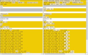

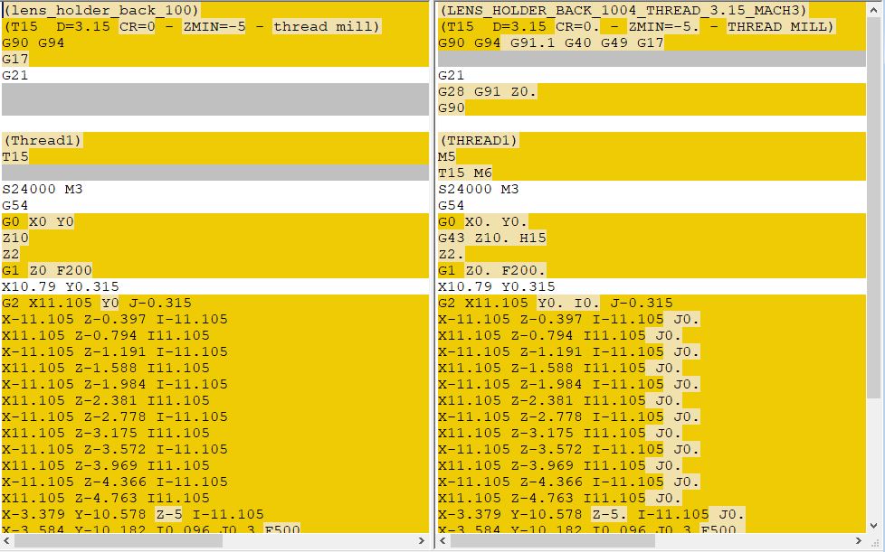

Сгенерил новую УП той же операции с постпроцессором Mach3.
Вот, какая разница в кодах:
Mach_Grbl_Diff.JPG (2758 просмотров) <a class='original' href='./download/file.php?id=191412&sid=15a0933263abbb31980cf74635530b42&mode=view' target=_blank>Загрузить оригинал (127.81 КБ)</a>
Но на работе станка это никак не отразилось.
