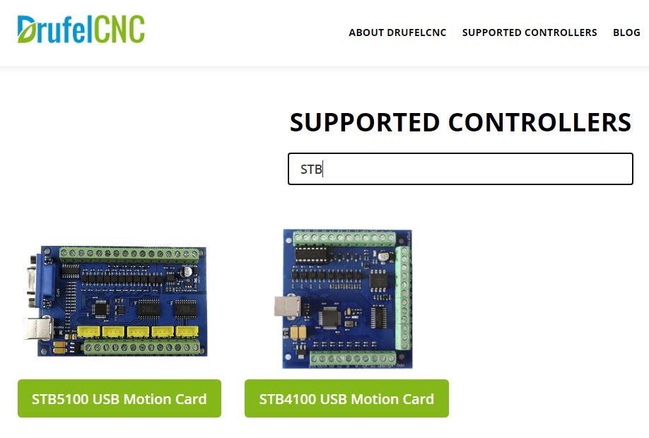

Курдль писал(а): Альтернативное Mach3 ПО
Какой богатый список поддерживаемых китайских изделий...почитаешь про 100 килогерц на выходе, и аж слеза набегает....умиления....
А так же невероятный список из 25 поддерживаемых джи кодов....

Курдль писал(а): Я навскидку нашел альтернативное Mach3 ПО (какой-то "Трюфель")
:) Года 2 или 3 назад, в этой же теме его уже "находили" :)
Kupfershcmidt писал(а): Какой богатый список поддерживаемых китайских изделий...почитаешь про 100 килогерц на выходе, и аж слеза набегает....умиления....
Да, неплохо. Ребята в правильном направлении пошли.
Kupfershcmidt писал(а): А так же невероятный список из 25 поддерживаемых джи кодов....
Это много или мало?
Учитывая хоббийную направленность, лично мне хватает двух - G0, G1. Ну и плюс еще пяток всякой мутни, которая в начале выплевывается для общих настроек, вроде установки локальных координат, выключении коррекции радиусов и т.п. джентельменского набора "чтобы было на всякий случай".
