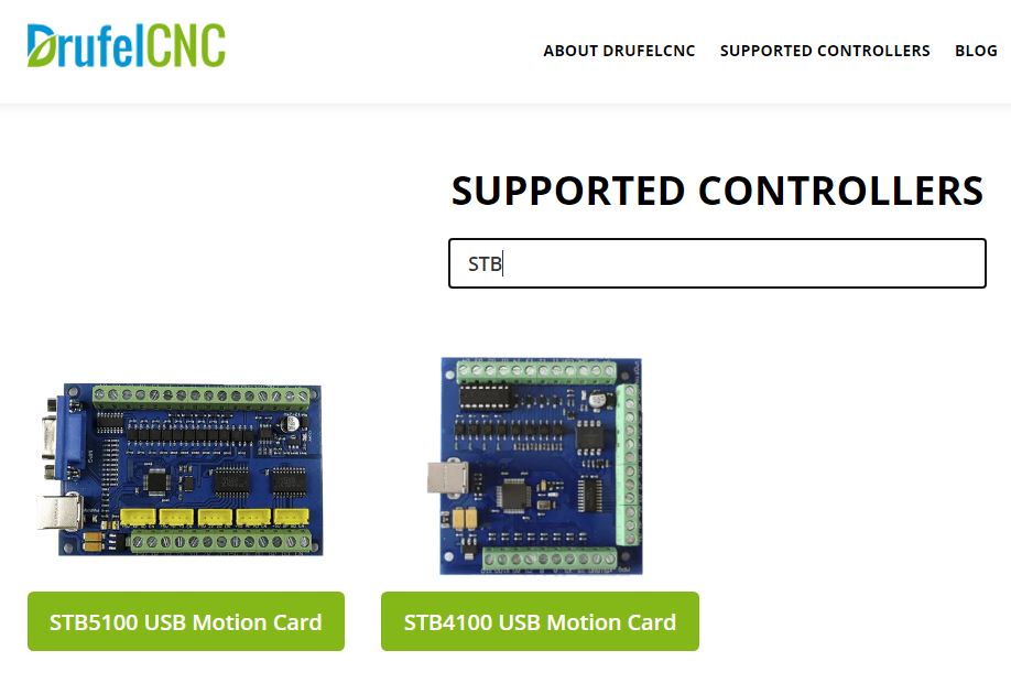

Курдль писал(а): ↑ Альтернативное Mach3 ПО
Какой богатый список поддерживаемых китайских изделий...почитаешь про 100 килогерц на выходе, и аж слеза набегает....умиления....
А так же невероятный список из 25 поддерживаемых джи кодов....

Курдль писал(а): ↑ Я навскидку нашел альтернативное Mach3 ПО (какой-то "Трюфель")
:) Года 2 или 3 назад, в этой же теме его уже "находили" :)
Kupfershcmidt писал(а): ↑ Какой богатый список поддерживаемых китайских изделий...почитаешь про 100 килогерц на выходе, и аж слеза набегает....умиления....
Да, неплохо. Ребята в правильном направлении пошли.
Kupfershcmidt писал(а): ↑ А так же невероятный список из 25 поддерживаемых джи кодов....
Это много или мало?
Учитывая хоббийную направленность, лично мне хватает двух - G0, G1. Ну и плюс еще пяток всякой мутни, которая в начале выплевывается для общих настроек, вроде установки локальных координат, выключении коррекции радиусов и т.п. джентельменского набора "чтобы было на всякий случай".

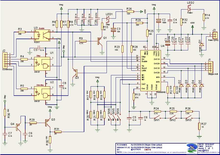

Если кратко: то в дешевых драйверах стоят дешевые оптроны. Частенько, на ДИРе стоят 817-е :( Они просто не успевают отработать такие частоты. По даташиту там фронты такие, что никакими 100 кГц и не пахнет. Плюс температурный дрейф.
Поэтому все эти 100кГц по факту нафиг не нужны и даже вредны. Понижать надо принудительно. Естественно, речь про дешевый хоббийный сегмент. Если у человека хватает денег на фирменные лидшайны, вряд ли он будет покупать такую плату. И т.п.

Курдль писал(а): ↑ Мой станок управляется драйверами А4988. В них нет никаких оптронов. Он что, даже звания "хоббийный" не достоин: :(
Кстати, не подкинете ссылок на электронные схемы типовых драйверов ШД?
Пардон, я имел ввиду отдельные драйверы.
У меня всего 2 драйвера, потому больших коллекций схем нет. Ну и не всегда ткие схемы существуют. Я просто по плате смотрю.
Вот есть схема на TB6600. Обратите внимание, здесь 2 скоростных оптопары. А в реальных модификациях драйверов, что приезжают с Али - я встречал только одну, на СТЕПе. И две типа PC817. Отсюда и часть глюков.
12-de5ca395d0.jpg (2246 просмотров) <a class='original' href='./download/file.php?id=191468&sid=0c6570c956e36dab4c5b7892ca2d2a64&mode=view' target=_blank>Загрузить оригинал (190.94 КБ)</a>
