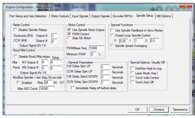

Несколько месяцев пользуюсь этой платой STB4100, недавно решил вкл/откл шпинделя осуществить через эту плату. По схеме к этой плате не получается. Прочитал, что можно это сделать с помощью реле можно ли для этого использовать вот такое реле.Если да, то 5в или 12в выбрать?

Шпиндель можно подключать без реле.
Правда вопрос частотника. В принципе любой частотник можно подключать без реле.
Я подключал и фирменные и китайские. Все отлично работает.
Собственно по какой схеме подключал?

Если поможете буду вам благодарен.А то так совсем замучался. Частотный преобразователь вот такой как на рисунке. Подключение следующее:
«FOR» из инвертора подключил к Q2 на плате
«DSM» из инвертора подключил к COM на плате
Hа плату отдельно подается 12 в.
Screenshot_10.jpg (2028 просмотров) <a class='original' href='./download/file.php?id=190609&mode=view' target=_blank>Загрузить оригинал (74.96 КБ)</a>
Screenshot_9.jpg (2028 просмотров) <a class='original' href='./download/file.php?id=190611&mode=view' target=_blank>Загрузить оригинал (94.94 КБ)</a>

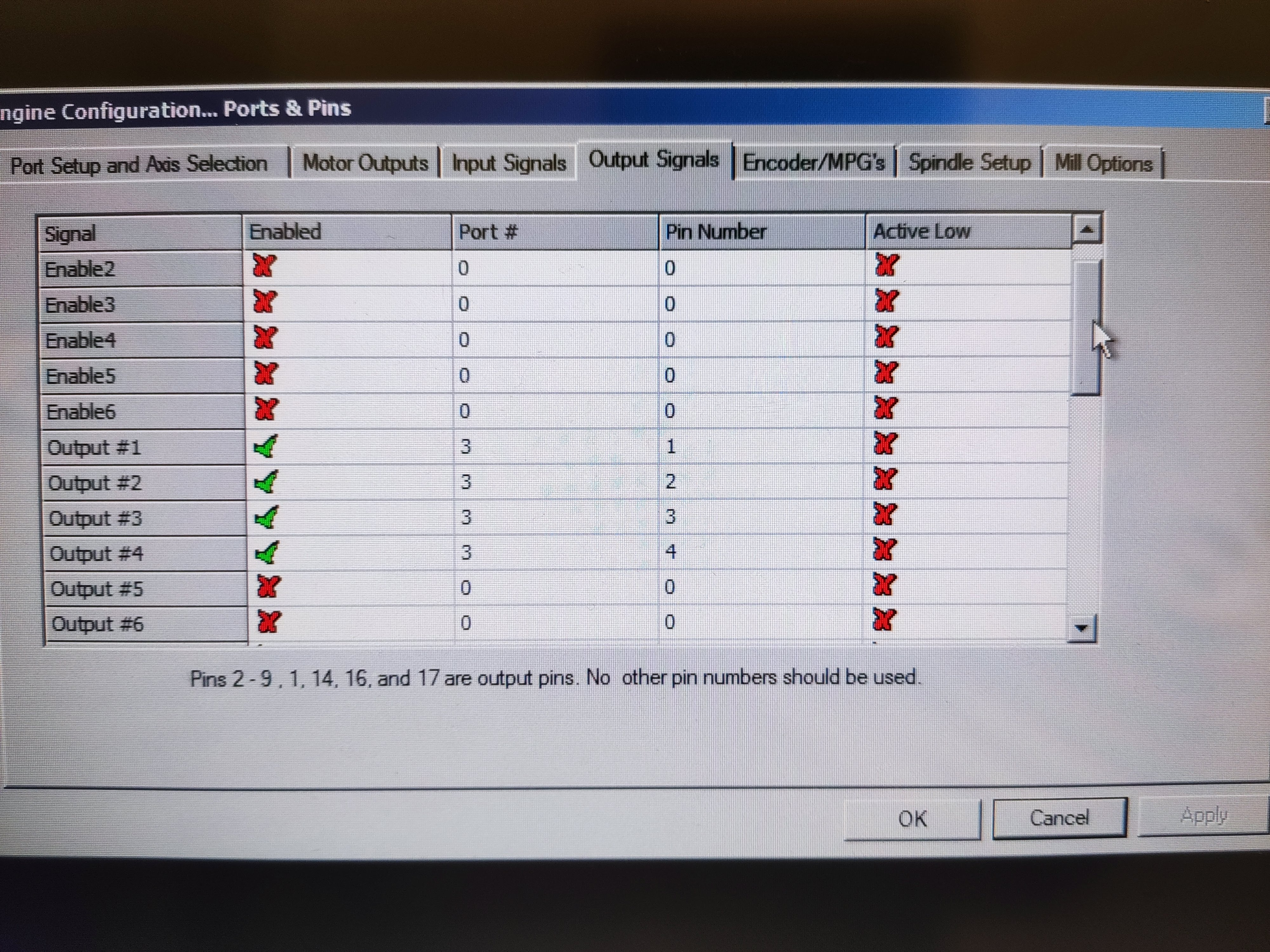

Не могу активировать входные сигналы концевиков и е-стоп.
Как только приобрел контроллер подключил всё на весу и работало. Теперь хоть убей не могу найти как сделать это снова. Уже два вечера настройки мучаю.
Эти зеленые галочки, которые советуют отметить для активации концевиков, в профиле по умолчанию Mach3Mill уже были активированы, но не мешали мне управлять моторами (см.скрин)
Может нужно прописать порты и пины в строчках Input #1 - #4?

Всё!Извиняюсь. Разобрался.

elikZ писал(а): 03 янв 2021, 17:33 Несколько месяцев пользуюсь этой платой STB4100, недавно решил вкл/откл шпинделя осуществить через эту плату. По схеме к этой плате не получается. Прочитал, что можно это сделать с помощью реле можно ли для этого использовать вот такое реле.Если да, то 5в или 12в выбрать?
Если на плату подается 12в то и реле тогда на 12в, но лучше, да и легче как советовали в этой теме - через оптрон.
Я как то спалил себе stb, когда напрямую подключил.
elikZ писал(а): 03 янв 2021, 19:53 Если поможете буду вам благодарен.А то так совсем замучался. Частотный преобразователь вот такой как на рисунке. Подключение следующее:
У меня к частотнику Q2 подключен вместе с +V а, COM с DAC. Правда мой частотник управляется 24 вольтами, поэтому и на плату подключено 24.
Почитай 6 страницу этой темы, похоже на твой частотник

Да, этой платой можно управлять направлением вращения и так же оборотами этого частотника.
У меня точно такой же комплект. Все работает отлично!
Единтвенное что я добавил - резистивный делитель на линиию ШИМ частотника. Т.к. плата управления выдает не 10В, а 10.4В
Это не страшно, но просто частотник будет крутиться быстрее, чем будет задано программой

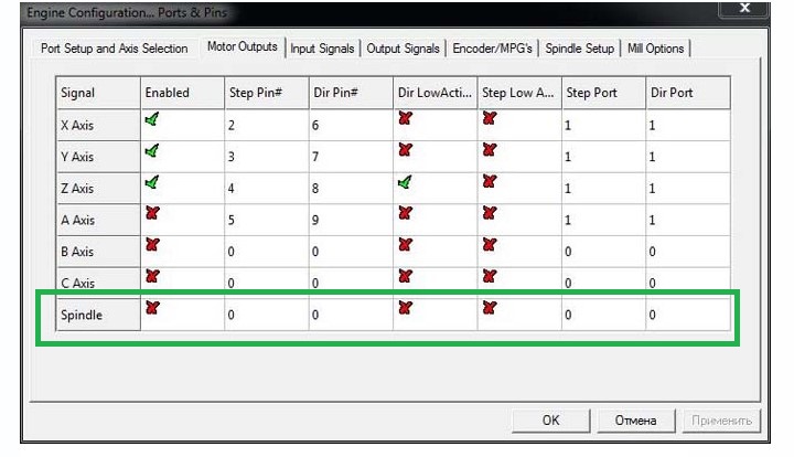

Добрый день. Вы говорите что все подключили по схеме stb4100. Мне нужно, чтобы шпиндель вкл/откл через мач3. Обороты не нужны,только вкл. и откл. Но ничего не получается.
Соединение след: ''FOR'' из частотника подключен на Q1 НА ПЛАТЕ
''DCM'' из частотника подключен на ''COM'' НА ПЛАТЕ
На плату отдельно подается 12 В
Частотник; pd001 = 1; pd044 =1
Screenshot_9.jpg (1936 просмотров) <a class='original' href='./download/file.php?id=190684&mode=view' target=_blank>Загрузить оригинал (94.94 КБ)</a>
Если можно помогите правильно подключить, может быть надо еще что-то сделать,уже замучался.Дайте как правильно подключить.Спасибо

Нужна точная модель частотника, чтоб понимать какие регистры надо настраивать. Внешне частотники могут быть одинаковыми, но регистры могут отличаться.
Никакого дополнительного питания кроме штатного на плату управления идти не должно!
Первое что нужно проверить - реагирует ли ваш выход Q1 на Mach3, а то возможно с этими экспериментами вы могли спалить этот выход с платы.
Так что нужно вольтметром проверить этот выход Q1 относительно земли питания и в Mach3 включаете/выключаете шпиндель. Напряжение должно меняться 0 при включенном шпинделе и +24В при выключеном (это если питание платы управления +24В).
Правильность настройки частотника можно проверить следующим образом.
При замыкании вручную контактов FOR и DCM - частотник должен включить шпиндель.
И pd044 по идее должно быть 2. (По крайней мере на моем частотнике так. У меня частотник внешне похожий)
В вашем случае должно быть достаточно pd001 = 1
Ну и кроме настроек шпинделя должны быть настройки исходящих сигналов
IMG_20210104_185055.jpg (1930 просмотров) <a class='original' href='./download/file.php?id=190685&mode=view' target=_blank>Загрузить оригинал (2.37 МБ)</a>
