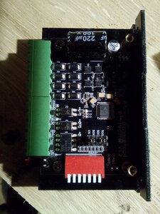

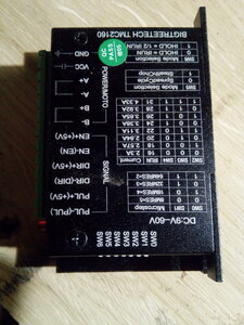

Изучив обзоры и характеристики решил попробовать драйверы на TMC2160. Заказал реализацию в корпусе, хотя есть бескорпусные варианты в пару раз дешевле, и сегодня их получил.
IMG_20210109_172407.jpg (5311 просмотров) <a class='original' href='./download/file.php?id=190887&mode=view' target=_blank>Загрузить оригинал (2.93 МБ)</a>
IMG_20210109_172438.jpg (5311 просмотров) <a class='original' href='./download/file.php?id=190888&mode=view' target=_blank>Загрузить оригинал (3.19 МБ)</a>
К монтажу вопросов не возникло, есть вопросы к охлаждению, но они решаемы. Попробовал заменить ими драйвера на TB67S109AFTG, подключил точно так же, с общим плюсом входных сигналов и управлением минусом - ни один из 3х не дышит. С подключением не вижу где может вкрасться проблема при замене одного драйвера на другой в рабочей системе. На фото выше на плате видны 4 джампера. В их назначение пока не вник, документации по ним нет. Возможна, конечно, бракованная партия, но хочется верить в лучшее. Буду благодарен если кто-то подкинет конструктивную идею.

Енейбл отключи.6 переключатель - ток удержания полный и половина,

drey82 писал(а): ↑ Енейбл отключи.6 переключатель - ток удержания полный и половина,
И то и другое пробовал. Никакой реакции.

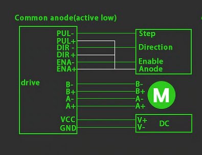

Kost_irk писал(а): ↑ При подаче питания на удержание встает?
Вот кстати да, интересный эффект - встает на удержание при подаче питания, и снимается с удержания при нажатии на ресет в мач3, тогда как должен наоборот.
Безымянный.png (5247 просмотров) <a class='original' href='./download/file.php?id=190919&mode=view' target=_blank>Загрузить оригинал (95.22 КБ)</a>
Вот схема подключения от продавана, вариант, который я использую. LPT интерфейс.
svm писал(а): ↑ Возможно он вкючен на SPI. Кто знает как его китайцы сконфигурировали.
У джамперов подписи SD0, SD1, SCK, CS. Наверняка переключение каких-то режимов, но понимания пока не приходит.

svm писал(а): ↑ но работа микросхемы зависит от прошивки, которая в неё залита
Вы бы не позорились, а посмотрели сначала этот даташит. Никакой прошивки там нет, режим переключается аппаратной ногой.
urry писал(а): ↑ встает на удержание при подаче питания, и снимается с удержания при нажатии на ресет в мач3
Отцепите все провода кроме питания. Удержание есть? Тогда подключите только степ и пробуйте крутить.

urry писал(а): ↑ У джамперов подписи SD0, SD1, SCK, CS.
Не трогайте их, там все 4 стоят? Пусть себе стоят.

Логика работы такая: режим работы выбирается одной ногой spi_mode. Если выбран режим spi, тогда драйвер настраивается через эти ваши регистры, при этом хочу заметить, что настраивать нужно каждый раз после подачи питания, т.е. память энергозависимая.
Если же выбран режим работы простой (как в нашем случае), то все ноги, имеющие отношение к spi уходят на тот красненький переключатель, и режим работы настраивается ими. Для этого и нужны перемычки, чтобы эти сигналы были соединены с переключателем.

Kost_irk писал(а): ↑ Отцепите все провода кроме питания. Удержание есть? Тогда подключите только степ и пробуйте крутить
Отцеплял. Удержание есть только когда подключен EN, пока мач не в рабочем состоянии (мигает ресет). Если EN отключить удержания не появляется. Если отставить только один DIR крутить тоже не получается, никаких звуков или движений.
Kost_irk
Сообщения: 838
Репутация: 194
Откуда: Иркутск
Re: Драйверы на TMC2160
Сообщение Kost_irk »
Значит включите инверсию всех пинов в маче.
Сообщение urry »
Kost_irk писал(а): ↑ Значит включите инверсию всех пинов в маче.
Включил. Заработало. Буду гонять и изучать дальше на что он способен. По результатам напишу.
