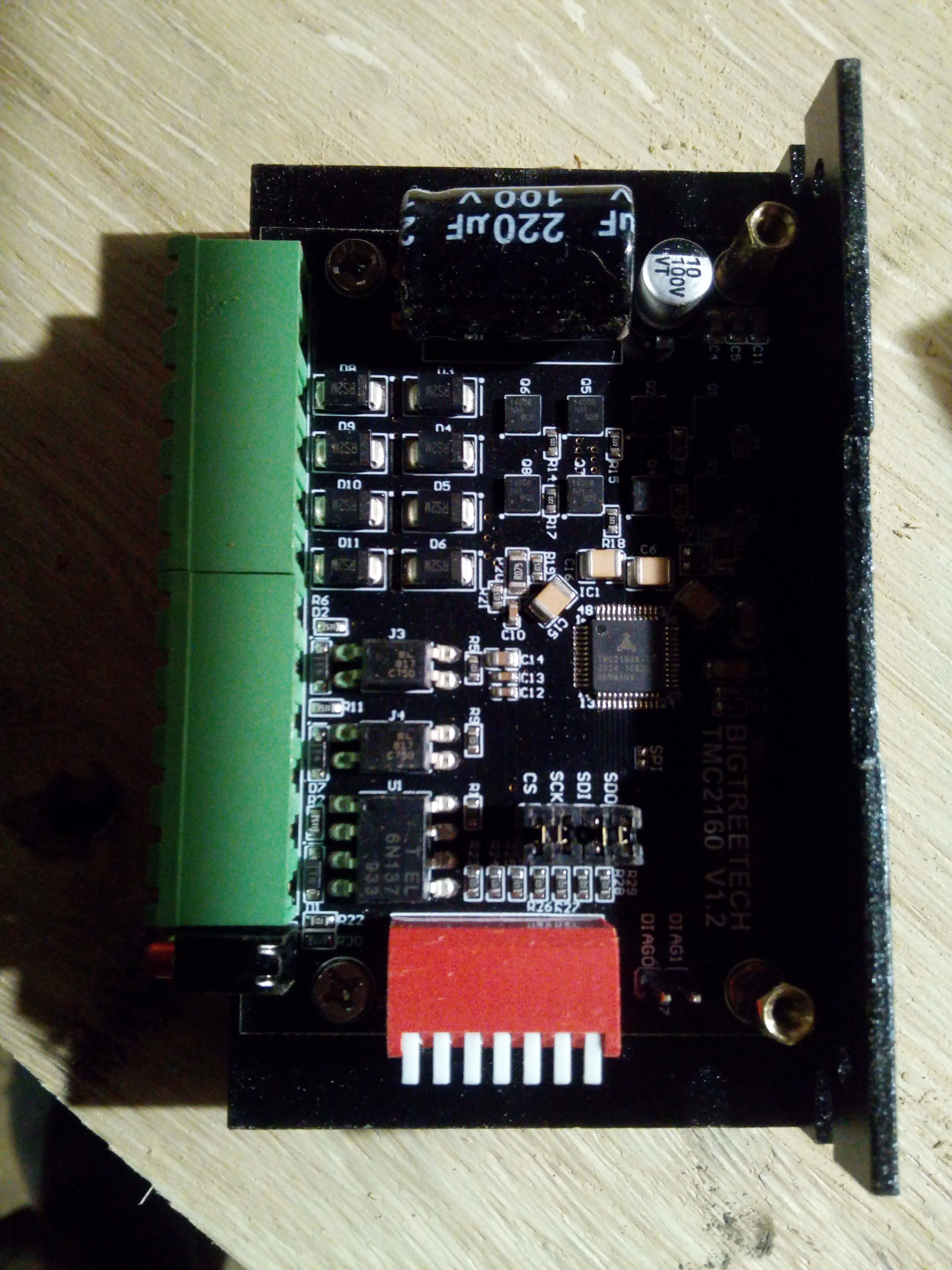

Изучив обзоры и характеристики решил попробовать драйверы на TMC2160. Заказал реализацию в корпусе, хотя есть бескорпусные варианты в пару раз дешевле, и сегодня их получил.
IMG_20210109_172407.jpg (5297 просмотров) <a class='original' href='./download/file.php?id=190887&sid=0942daa95b6601b1be39d03d47c88abe&mode=view' target=_blank>Загрузить оригинал (2.93 МБ)</a>
IMG_20210109_172438.jpg (5297 просмотров) <a class='original' href='./download/file.php?id=190888&sid=0942daa95b6601b1be39d03d47c88abe&mode=view' target=_blank>Загрузить оригинал (3.19 МБ)</a>
К монтажу вопросов не возникло, есть вопросы к охлаждению, но они решаемы. Попробовал заменить ими драйвера на TB67S109AFTG, подключил точно так же, с общим плюсом входных сигналов и управлением минусом - ни один из 3х не дышит. С подключением не вижу где может вкрасться проблема при замене одного драйвера на другой в рабочей системе. На фото выше на плате видны 4 джампера. В их назначение пока не вник, документации по ним нет. Возможна, конечно, бракованная партия, но хочется верить в лучшее. Буду благодарен если кто-то подкинет конструктивную идею.
Идеи типа "выкинь это гуано и купи лидшайн" мне не кажутся конструктивными.

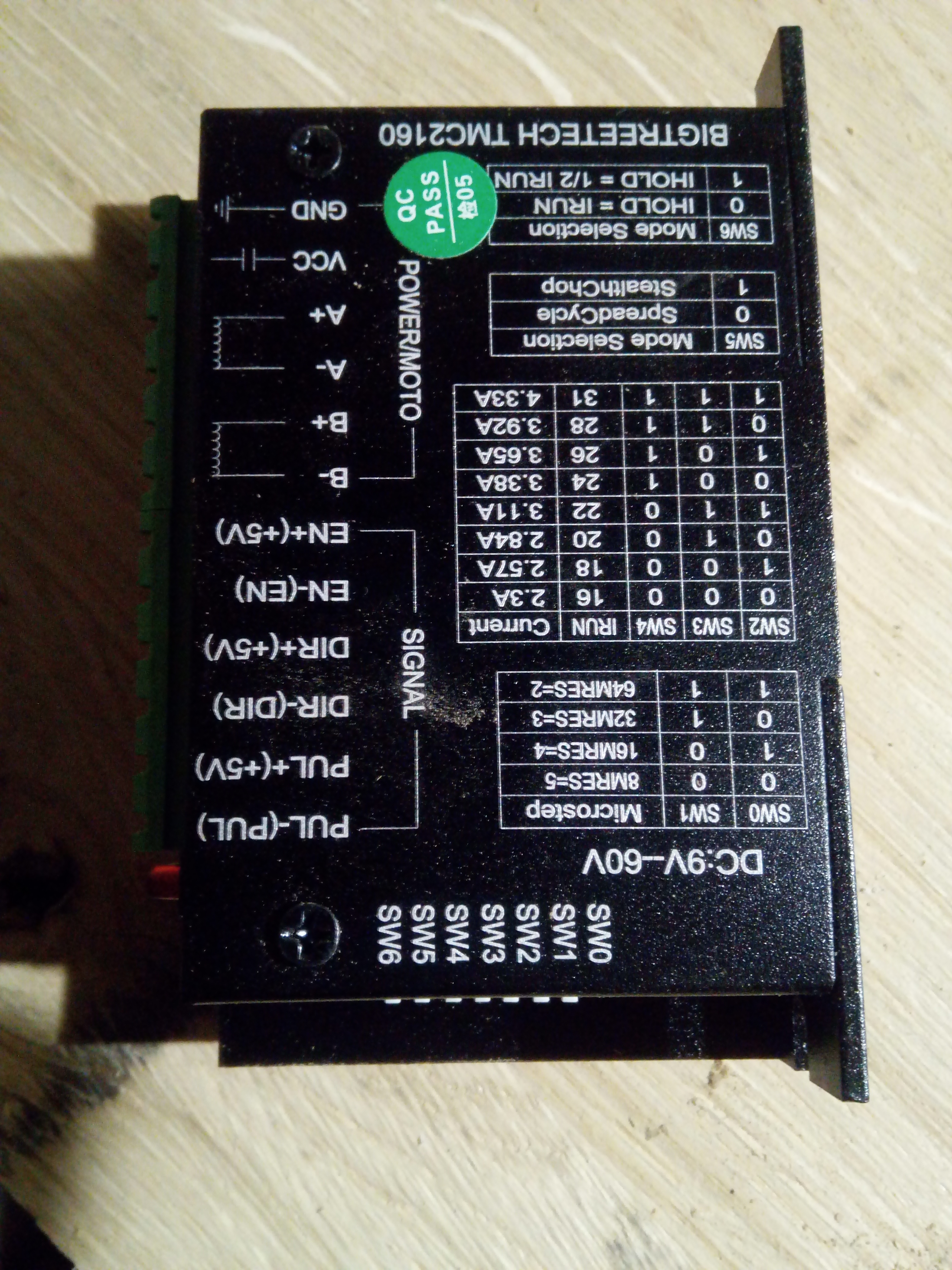

Енейбл отключи.6 переключатель - ток удержания полный и половина,

drey82 писал(а): ↑ Енейбл отключи.6 переключатель - ток удержания полный и половина,
И то и другое пробовал. Никакой реакции.

Драйвер мудреный, он может и по SPI работать, и сам лимиты определяет. Возможно он вкючен на SPI. Кто знает как его китайцы сконфигурировали. Ищите документацию.

При подаче питания на удержание встает? Какую документацию вам надо, даташит на 2160 не секретный вроде.

Даташит не секретный, но работа микросхемы зависит от прошивки, которая в неё залита. По умолчанию пишут управляется Step-Dir. Если нужно что-то иное, то обратитесь к продавцу.

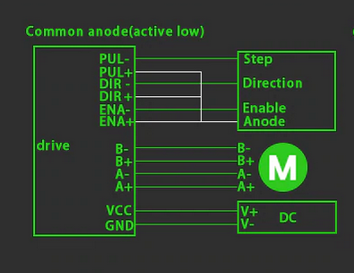

Вот кстати да, интересный эффект - встает на удержание при подаче питания, и снимается с удержания при нажатии на ресет в мач3, тогда как должен наоборот.
Безымянный.png (5233 просмотра) <a class='original' href='./download/file.php?id=190919&sid=0942daa95b6601b1be39d03d47c88abe&mode=view' target=_blank>Загрузить оригинал (95.22 КБ)</a>
Вот схема подключения от продавана, вариант, который я использую. LPT интерфейс.

У джамперов подписи SD0, SD1, SCK, CS. Наверняка переключение каких-то режимов, но понимания пока не приходит.

Вы бы не позорились, а посмотрели сначала этот даташит. Никакой прошивки там нет, режим переключается аппаратной ногой.
urry писал(а): ↑ встает на удержание при подаче питания, и снимается с удержания при нажатии на ресет в мач3
Отцепите все провода кроме питания. Удержание есть? Тогда подключите только степ и пробуйте крутить.

urry писал(а): ↑ У джамперов подписи SD0, SD1, SCK, CS.
Не трогайте их, там все 4 стоят? Пусть себе стоят.

Насчет позориться это Вы перегнули. Ну может полноценной прошивкой это не назовешь, но тем не менее у микросхемы есть с десяток, а то и больше конфигурационных регистров, которые определяют ее режим работы. И программируются они как раз по тем четырем пинам (только это не пины, а SPI порт и никаких перемычек там быть не должно). Должно быть приложение для конфигурации. А аппаратная нога разрешает использование режима SPI.
Если при сбросе МАЧ драйвер снимается с удержания, то есть вероятность, что Енейбл инверсный.
Kost_irk
Сообщения: 838
Репутация: 194
Откуда: Иркутск
Re: Драйверы на TMC2160
Сообщение Kost_irk »
svm писал(а): ↑ Ну может полноценной прошивкой это не назовешь, но тем не менее у микросхемы есть с десяток, а то и больше конфигурационных регистров, которые определяют ее режим работы. И программируются они как раз по тем четырем пинам (только это не пины, а SPI порт и никаких перемычек там быть не должно).
Я вас еще раз отправляю читать даташит, а потом уже писать.
Логика работы такая: режим работы выбирается одной ногой spi_mode. Если выбран режим spi, тогда драйвер настраивается через эти ваши регистры, при этом хочу заметить, что настраивать нужно каждый раз после подачи питания, т.е. память энергозависимая.
Если же выбран режим работы простой (как в нашем случае), то все ноги, имеющие отношение к spi уходят на тот красненький переключатель, и режим работы настраивается ими. Для этого и нужны перемычки, чтобы эти сигналы были соединены с переключателем.
svm писал(а): ↑ Если при сбросе МАЧ драйвер снимается с удержания, то есть вероятность, что Енейбл инверсный.
Ну и я про то же.

Kost_irk писал(а): ↑ Отцепите все провода кроме питания. Удержание есть? Тогда подключите только степ и пробуйте крутить
Отцеплял. Удержание есть только когда подключен EN, пока мач не в рабочем состоянии (мигает ресет). Если EN отключить удержания не появляется. Если отставить только один DIR крутить тоже не получается, никаких звуков или движений.

Значит включите инверсию всех пинов в маче.

Kost_irk писал(а): ↑ Значит включите инверсию всех пинов в маче.
Включил. Заработало. Буду гонять и изучать дальше на что он способен. По результатам напишу.

iMaks-RS писал(а): ↑ Тихий режим проверьте, очень интересен.. по приведенному Вами описанию - на 350 оборотах движка вообще не слышно.... с швп 4-5мм, самое то для мелких настольников, типа 1610-3018
Работает тихий режим, реально тихо, пробовал на 57hs76 и 57hs56. За десяток запусков никаких глюков с ним пока не заметил. Субъективно показалось что шаговый в этом режиме меньше греется (на ощупь при работе тестовой программы туда-сюда 40см на полчаса). Но ограничение оборотов в 350, про которое пишут в обзоре удручает. При швп 1605 это всего 1750 мм/мин.
