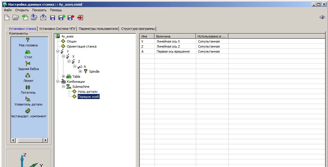

схема моего станка
Схема станка.jpg (5710 просмотров) <a class='original' href='./download/file.php?id=190916&sid=f816ce12646cdc504003f2e3a36e6f66&mode=view' target=_blank>Загрузить оригинал (84.94 КБ)</a>
наверно, нужно оси выставить в правильной последовательности.
какая она?
как я понимаю нужно отредактировать схему станка в пост процессоре
может кто подскажет, как это сделать?
настройка осей.jpg (5710 просмотров) <a class='original' href='./download/file.php?id=190917&sid=f816ce12646cdc504003f2e3a36e6f66&mode=view' target=_blank>Загрузить оригинал (158.39 КБ)</a>
похоже мне нужна как основа схема как на рисунке ниже
настройка осей-1.jpg (5707 просмотров) <a class='original' href='./download/file.php?id=190921&sid=f816ce12646cdc504003f2e3a36e6f66&mode=view' target=_blank>Загрузить оригинал (135.53 КБ)</a>
но если брать за основу этот станок, я получаю УП в вообще неправильном формате.
и лишние оси

я думал Х (она ведь все оси на себе двигает)
1240
Сообщения: 972
Репутация: 278
Откуда: Украина, Харьков.
Re: 4x-3x постпроцессоры SolidCAM2019 для MACH3.
Сообщение 1240 »
не хватало комбинации Spindle - Table
добавил
смог заменить постпроцессор на новый и рассчитать траектории
4X-v2-6.jpg (5667 просмотров) <a class='original' href='./download/file.php?id=190935&sid=f816ce12646cdc504003f2e3a36e6f66&mode=view' target=_blank>Загрузить оригинал (239.14 КБ)</a>
при попытке сохранить УП получил это сообщение (выше)
посмотрел составляющие комбинации Spindle - Table ( составлена автоматически)
4X-v2-7.jpg (5667 просмотров) <a class='original' href='./download/file.php?id=190936&sid=f816ce12646cdc504003f2e3a36e6f66&mode=view' target=_blank>Загрузить оригинал (126.99 КБ)</a>
как включить ось У в комбинацию Spindle - Table?

По схеме станка:
У вас стол не двигается, соответственно портал, это ось у, на нем стоит ось х, на оси х стоить ось z, а уже на ней ось а, и на ней голова (шпиндель).
Вроде правильно все.
Это все как на картинке.
Спасибо. С уважением, Андрей.

стол не двигается но двигается портал - это ось Х
на портале каретка - это ось У
на каретке плита (вверх-низ) - это ось Z
на плите поворотная ось А
(Как я думаю, стол должен относится к оси Х)
(ось Х двигается относительно стола)
Andrey-Yurov
Сообщения: 103
Зарегистрирован: 03 дек 2019, 08:31
Репутация: 46
Настоящее имя: Андрей Юров
Откуда: г. Воронеж
Сообщение Andrey-Yurov »
Портал это у, а каретка на портале, х.
По этому у вас изначально и не получалось.
https://www.youtube.com/channel/UCNxQjy ... subscriber

Во первых:
Спасибо!
1.)
Получилось сгенерировать и сохранить УП в похожем на нужный виде
(с правильным направлением осей)
4X-v2-9.jpg (5645 просмотров) <a class='original' href='./download/file.php?id=190942&sid=f816ce12646cdc504003f2e3a36e6f66&mode=view' target=_blank>Загрузить оригинал (297.24 КБ)</a>
нашел где ограничить угол наклона головы
(что бы шпиндель не бился об стол)
4X-v2-8.jpg (5645 просмотров) <a class='original' href='./download/file.php?id=190943&sid=f816ce12646cdc504003f2e3a36e6f66&mode=view' target=_blank>Загрузить оригинал (110.68 КБ)</a>

Если нужно будет подстраивать
то нужно выбрать этот параметр?
4X-v2-11.jpg (5635 просмотров) <a class='original' href='./download/file.php?id=190953&sid=f816ce12646cdc504003f2e3a36e6f66&mode=view' target=_blank>Загрузить оригинал (167.08 КБ)</a>
пс
станок на другом конце города
и там пока выходные
на следующей неделе поеду пробовать
если правильно всё понимаю
4X-v2-12.jpg (5632 просмотра) <a class='original' href='./download/file.php?id=190954&sid=f816ce12646cdc504003f2e3a36e6f66&mode=view' target=_blank>Загрузить оригинал (79.09 КБ)</a>
