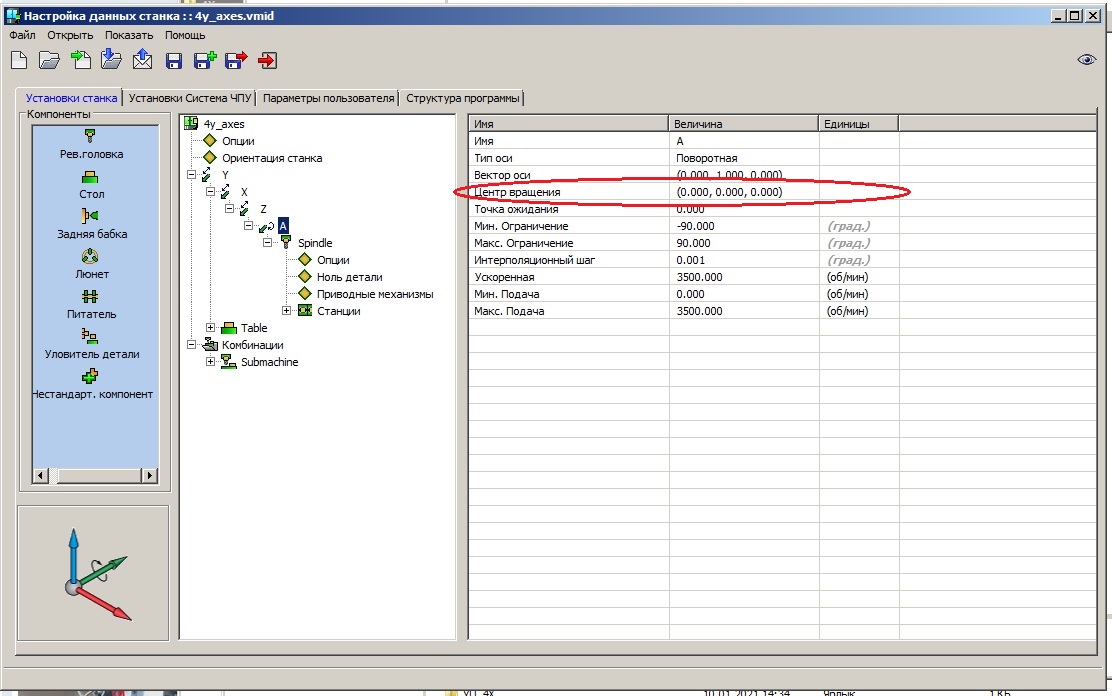

1240
Сообщения: 962
Репутация: 278
Откуда: Украина, Харьков.

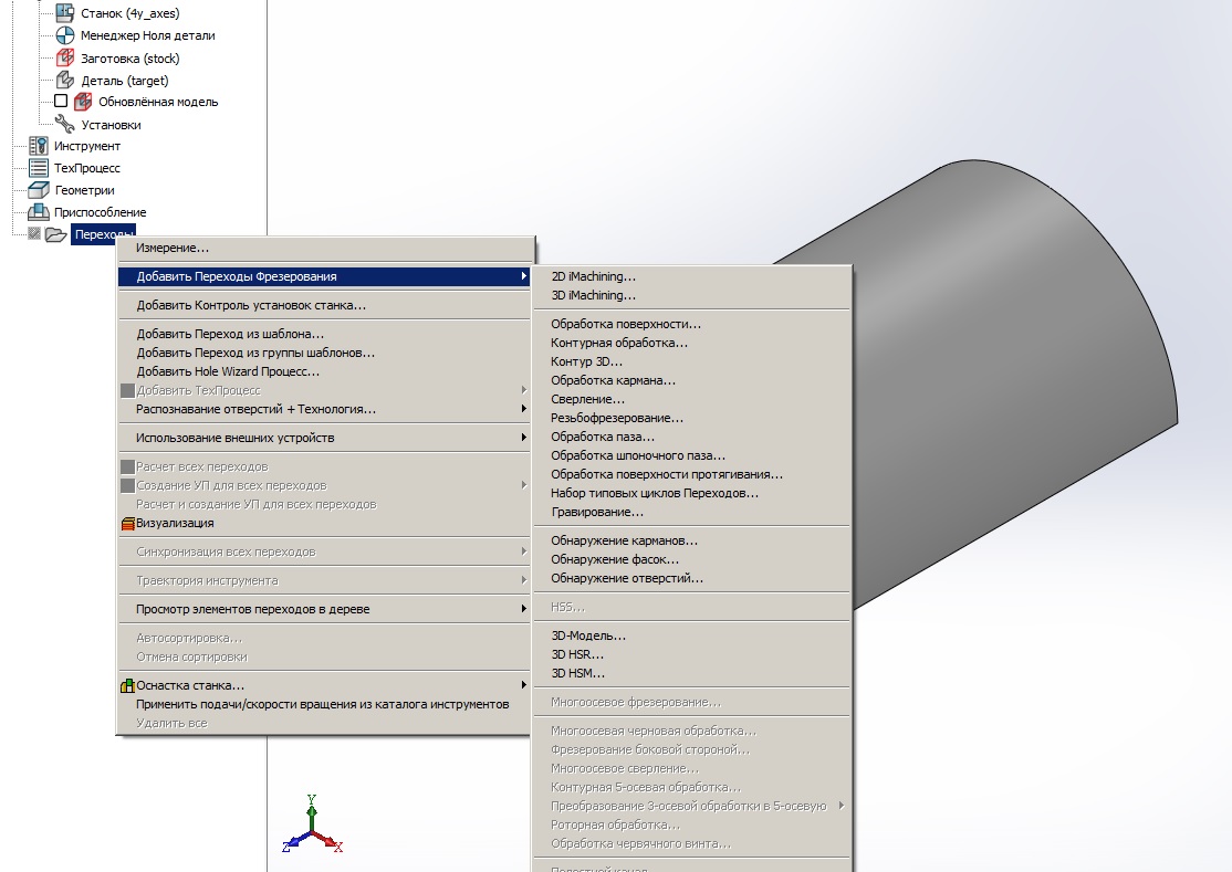

1240
Сообщения: 962
Репутация: 278
Re: 4x-3x постпроцессоры SolidCAM2019 для MACH3.
Сообщение 1240 »
При выборе нового постпроцессора многоосевая обработка не активная
4X-v2.jpg (5915 просмотров) <a class='original' href='./download/file.php?id=190930&mode=view' target=_blank>Загрузить оригинал (157.87 КБ)</a>
Постпроцессоры, которые писались до этого, были написаны в другой оболочке (версии ПО)?
я использую SolidCam 2017
до этого я мог открыть *.vmid
сейчас нет
наверно Вы полностью перешли на SolidCam 2019

1240
Сообщения: 962
Репутация: 278
Сообщение 1240 »
если я делаю новый проект и сразу выбираю 4y_axes, то многоосевая обработка не доступна.
если беру старый проект
4X-v2-2.jpg (5909 просмотров) <a class='original' href='./download/file.php?id=190932&mode=view' target=_blank>Загрузить оригинал (179.43 КБ)</a>
и меняю постпроцессор
появляется сообщение
4X-v2-3.jpg (5909 просмотров) <a class='original' href='./download/file.php?id=190933&mode=view' target=_blank>Загрузить оригинал (127.1 КБ)</a>
и солидкам зависает

1240
Сообщения: 962
Репутация: 278
Сообщение 1240 »
не хватало комбинации Spindle - Table
добавил
смог заменить постпроцессор на новый и рассчитать траектории
4X-v2-6.jpg (5902 просмотра) <a class='original' href='./download/file.php?id=190935&mode=view' target=_blank>Загрузить оригинал (239.14 КБ)</a>
при попытке сохранить УП получил это сообщение (выше)
посмотрел составляющие комбинации Spindle - Table ( составлена автоматически)
4X-v2-7.jpg (5902 просмотра) <a class='original' href='./download/file.php?id=190936&mode=view' target=_blank>Загрузить оригинал (126.99 КБ)</a>
как включить ось У в комбинацию Spindle - Table?

1240
Сообщения: 962
Репутация: 278
Сообщение 1240 »
стол не двигается но двигается портал - это ось Х
на портале каретка - это ось У
на каретке плита (вверх-низ) - это ось Z
на плите поворотная ось А
(Как я думаю, стол должен относится к оси Х)
(ось Х двигается относительно стола)
Andrey-Yurov
Сообщения: 103
Зарегистрирован: 03 дек 2019, 08:31
Репутация: 46
Настоящее имя: Андрей Юров
Откуда: г. Воронеж
Сообщение Andrey-Yurov »
Портал это у, а каретка на портале, х.
По этому у вас изначально и не получалось.
Спасибо. С уважением, Андрей.
https://www.youtube.com/channel/UCNxQjy ... subscriber

Если нужно будет подстраивать
то нужно выбрать этот параметр?
4X-v2-11.jpg (5870 просмотров) <a class='original' href='./download/file.php?id=190953&mode=view' target=_blank>Загрузить оригинал (167.08 КБ)</a>
пс
станок на другом конце города
и там пока выходные
на следующей неделе поеду пробовать
если правильно всё понимаю
4X-v2-12.jpg (5867 просмотров) <a class='original' href='./download/file.php?id=190954&mode=view' target=_blank>Загрузить оригинал (79.09 КБ)</a>
