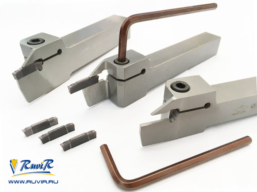

Народ!!! Подскажите по токарке, кто на каких режимах отрезает детальки, сталь 40х, диаметр 14, станок тв125 (вес 1тонна), переделан на ЧПУ, направляйки без износа, винты ШВП , все настроено-выставлено, резец - не плохой Китай 2мм, дробит зараза ((

Резец-то какой?

Kupfershcmidt писал(а): ↑08 янв 2021, 13:44 Резец-то какой?
Типа такого 12*12 пластина 2мм (1136 просмотров) <a class='original' href='./download/file.php?id=190852&mode=view' target=_blank>Загрузить оригинал (40.19 КБ)</a>

Но это ж не отрезной... 12 конечно не жёстко по нерже-то. Пластины 2 мм? Я на 16к20 обычными миллиметра три-четыре отрезаю прям только вперёд. Подачу уж не помню, что там на поперечке при 0.15 на продольной.

tokarka63 писал(а): ↑08 янв 2021, 01:03 Народ!!! Подскажите по токарке, кто на каких режимах отрезает детальки, сталь 40х, диаметр 14, станок тв125 (вес 1тонна), переделан на ЧПУ, направляйки без износа, винты ШВП , все настроено-выставлено, резец - не плохой Китай 2мм, дробит зараза ((
Резец 20х20, станок по массе такой же примерно. Отрезаю на 1000-1500об, подача 2-3 сотки на оборот. Ну и кромка по центру либо на десятку ниже оси вращения. Отрезаю поближе к шпинделю

В револьверку больше 12мм не лезет!( уже спустился до 700об, подача 0,07 получается.....(у меня минутная 50мм/мин)...или я считаю не правильно...!?)

tokarka63 писал(а): ↑ В револьверку больше 12мм не лезет!
Ну я привел режимы на которых работаю) И указал какой резец использую. Для ясности.
7 соток много по мне. Попробуйте уменьшить подачу. Иногда помогает отвод резца.
При 700об и подаче 7соток на оборот выходит 49мм/мин. Так что тут все верно

Я бы, еще добавил подачи, но пластинки сильно слабенькие!( опасаюсь поломки, был бы "универсал", где в любую секунду можно остановить, ставил бы однозначно больше, а тут....чпу, трындец пластине = трындец оправке(, а она пока одно!(
Уменьшение подачи, ведет к увеличению дробления(, обороты снижать уже некуда и так ниже плинтуса!(
На других резцах все норм, хотя....при торцовке больше 1,5 мм, тоже начинает "гудеть", но и 1а616 (1,5тонны) при таких съема тоже "гудит"
Пока забил на это, работаю так, но, не нравится это!!!

Если при торцовке 1.5мм начинает гудеть - неужели не повод задуматься?. Жесткости не хватает . Ищите в системе спид,плюс на полутора миллиметровые резцы переходите.Чуточку полегчает. Шпиндельные подши смотрите,там тоже много абизян живет.

Chili писал(а): ↑08 янв 2021, 18:47 Если при торцовке 1.5мм начинает гудеть - неужели не повод задуматься?. Жесткости не хватает . Ищите в системе спид,плюс на полутора миллиметровые резцы переходите.Чуточку полегчает. Шпиндельные подши смотрите,там тоже много абизян живет.
Тоже подумываю про них....но1,5мм на торец - не мало!)
На 1,5мм резцы переходить не буду, заказал на 3мм))
Вскрою шпиндель - посмотрю, ему всего то ~250 часов, рановато!!! (передний подшипник шпиндельный-роликовый, сзади шариковый-упорный + роликовый радиально-упорный.....шиндельный узел - самодел ) )

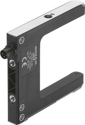

Попал мне в руки вот такой вилочный световой барьер.
Интересно можно ли из него сделать, бесконтактный датчик длины инструмента?
FESTO SOOF-P-FL-ST-C50-P
