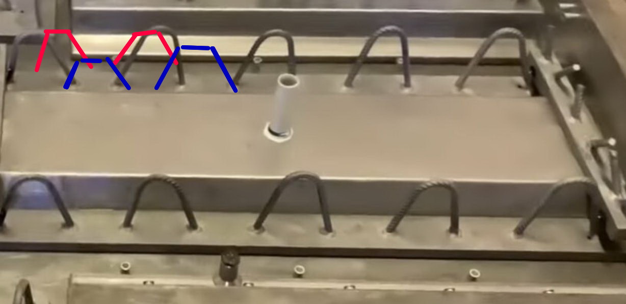

u33 писал(а): ↑ сли Вам не нравится текущая схема армирования - кидайтесь, чего уж))
Для этого размера станков и задач которые они выполняют вполне достаточно. Я бы только немного сменил немного привязки направляек. Вместо одного ряда в два, от поперечного раскачивания. Ваша схема армирования хорошо работает на продольные нагрузки, но никак не работает на поперечные. Два ряда петелек ближе к краям полосы решают эту проблему в корне. Ну и крепление крайних петель должно быть максимально близко к торцам полосы.
2021-01-07_12-32-13.jpg (2129 просмотров) <a class='original' href='./download/file.php?id=190761&mode=view' target=_blank>Загрузить оригинал (95.03 КБ)</a>
А так вполне достаточно того, что есть. Размеры то мелкие, силовое армирование бессмысленно. Если размеры будут расти или потребуется более высокие требования к станинам, таким как точность, термоставильность и пр. То схемы придется менять. Но это совсем другой уровень станков, вам до него еще лет 5-10 телепаться.

yellosax писал(а): ↑ Да и как тогда объяснить агдезию бетона к напряжённой арматуре в плитах перекрытия
К самой арматуре бетон конечно прилипает, но так-же легко от неё отлипает. А работает связка металл-бетон не на этих принципах. Нагрузки в плитах армированных "периодической арматурой" имеют направление "на срез" рубчика у арматуры.
Поэтому арматура растягивается, заливается бетоном, бетон набирает прочность в растянутом состоянии. Когда прочность набрана и определенный уровень хрупкости/пластичности "на срез" бетонным конгломератом преодолен, арматура освобождается от домкратов (натяжителей) и за счет множества рубчиков которые упираются в "бетонные ступеньки" "ложбинки от рубчиков" начинает сжимать симметрично сжимать бетонную конструкцию за счет набранной при растяжении энергии.
А насчет адгезии бетон-сталь в плитах, вы что ни разу не видели свежерасколотое бетонное изделие, где по излому торчит абсолютно чистая от бетона гнутая арматура?
Поэтому и не будет работать бетон в станинах с такими схемами армирования. И используются в станинах полимербетоны именно из-за высокой адгезии полимера к стали, только в этом случае в качестве "арматурного рубчика" выступает шероховатость поверхности полученная пескоструйкой. И чем выше шероховатость, тем лучше адгезия. Причем основной упор здесь не на "рубчики", а на то, что пескоструйные ямки и канавки на порядки увеличивают площадь склейки. Ну и "рубчиками" работающими на сдвиг так-же являются.
Просто размер молекулы полимера которая цепляется за металл и его поры на несколько порядков меньше размера кристаллогидратов силикатов которые просто не помещаются в микропоры поверхности металла при использовании в качестве связующего простых силикатных бетонов.
В общем более подробно расписывать физико-химическую модель образования связей и распределения нагрузок в получаемом обьеме монолитного конгломерата и происходящие там процессы мне лень. Это целая диссертация по итогу выйдет.
Поэтому для простоты понимания - Полимер к поверхности - приклеивается, а силикатный бетон - обволакивает. Думаю чтобы сделать выводы этого обьяснения будет вполне достаточно.

Sakhalin_Cat писал(а): ↑ Два ряда петелек ближе к краям полосы решают эту проблему в корне
Я обсуждал с Плотами подобное решение. На что мне было в цифрах показано, какие нагрузки будут тут "крутить" в аварийных режимах. Так-же учитывалось то, что любое кручение будет передаваться на обе закладных, что в свою очередь и работает как второй ряд.

А вот эти приваренные уши из арматуры на закладные не будут создавать внутренее напряжение в самих закладных? Не будет ли потом это напряжение создавать проблемы после станочной обработки по аналогии со сварными рамами которые не отжигали в печи.
Сообщения: 3310
Re: Фрезер полимер гранитная станина PLOT 600*400*200
yellosax писал(а): ↑ А вот эти приваренные уши из арматуры на закладные не будут создавать внутренее напряжение в самих закладных?
Уши из проволоки при остывании сами выгнуться как им надо, да и в видео их вроде как точечно приваривали-сильно не напрягутся

xvovanx писал(а): ↑ чтоб было понятно зрителям без степени магистра
Кто плохо видит: там обращение к спецас с цнцклаб, а не зрителям без степени магистра. Если память плохая, поискай кто плоту объяснял что такое адгезия.
xvovanx писал(а): ↑ Имхо в данном случае понятие адгезия (как термин сцепления поверхностей разнородных тел) отлично вписывается сюда для понимания.
Вообще не вписывается. Одинаковые обработанные детали, будут иметь одинаковую адгезию с ПБ с вырезанными отверстиями и без. Вырезанные отверстия вообще никак не влияют на адгезию.

aftaev писал(а): ↑07 янв 2021, 17:16 Вообще не вписывается. Одинаковые обработанные детали, будут иметь одинаковую адгезию с ПБ с вырезанными отверстиями и без. Вырезанные отверстия вообще никак не влияют на адгезию.
Может он имел ввиду что отверстия дадут замок, а не адгезию. Но замок это не значит жёсткая связка, он может не выскочить, но люфтить будет. А интересно есть ли какие то праймеры для обработки металла чтоб получить лучшую адгезию с смоле ?
