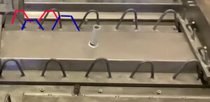

Sakhalin_Cat писал(а): ↑06 янв 2021, 20:28
yellosax писал(а): ↑ В этом плане лучше высокопрочный бетон,
У него адгезия никакая к закладным, нерабочий вариант. По крайней мере с такими закладными и армокаркасом как обычно тут делают.
Почему не рабочий, ведь они делаются на бетоне, пускай не так часто у хобийщиков как из полимергранита, но делаются. Да и как тогда объяснить агдезию бетона к напряжённой арматуре в плитах перекрытия исходя из вашего, не работает ?
Sakhalin_Cat
Сообщения: 222
Репутация: 340
Откуда: Южно-Сахалинск
Re: Фрезер полимер гранитная станина PLOT 600*400*200
Сообщение Sakhalin_Cat »
u33 писал(а): ↑ сли Вам не нравится текущая схема армирования - кидайтесь, чего уж))
Для этого размера станков и задач которые они выполняют вполне достаточно. Я бы только немного сменил немного привязки направляек. Вместо одного ряда в два, от поперечного раскачивания. Ваша схема армирования хорошо работает на продольные нагрузки, но никак не работает на поперечные. Два ряда петелек ближе к краям полосы решают эту проблему в корне. Ну и крепление крайних петель должно быть максимально близко к торцам полосы.
2021-01-07_12-32-13.jpg (2130 просмотров) <a class='original' href='./download/file.php?id=190761&sid=004a8040374dd3429608b62368d43e0c&mode=view' target=_blank>Загрузить оригинал (95.03 КБ)</a>
А так вполне достаточно того, что есть. Размеры то мелкие, силовое армирование бессмысленно. Если размеры будут расти или потребуется более высокие требования к станинам, таким как точность, термоставильность и пр. То схемы придется менять. Но это совсем другой уровень станков, вам до него еще лет 5-10 телепаться.
И перестаньте тыкать в мною написанное, я наверное единственный человек на этом форуме который встал на защиту вашего творения. Пишу я по фактам которые имею в наличии. Специально изучать ваши технологии желания не имею, видео ваши не смотрю и в принципе не интересуюсь ни станинами ни вашей продукцией. Исправились и начали пескоструить молодцы.
Еще раз повторюсь, я нейтрален, так как мне глубоко пофигу на все эти мальчиковые войны с замерами пипеток при производстве станков.
Последний раз редактировалось Sakhalin_Cat 07 янв 2021, 05:11, всего редактировалось 3 раза.

yellosax писал(а): ↑ Да и как тогда объяснить агдезию бетона к напряжённой арматуре в плитах перекрытия
К самой арматуре бетон конечно прилипает, но так-же легко от неё отлипает. А работает связка металл-бетон не на этих принципах. Нагрузки в плитах армированных "периодической арматурой" имеют направление "на срез" рубчика у арматуры.
Поэтому арматура растягивается, заливается бетоном, бетон набирает прочность в растянутом состоянии. Когда прочность набрана и определенный уровень хрупкости/пластичности "на срез" бетонным конгломератом преодолен, арматура освобождается от домкратов (натяжителей) и за счет множества рубчиков которые упираются в "бетонные ступеньки" "ложбинки от рубчиков" начинает сжимать симметрично сжимать бетонную конструкцию за счет набранной при растяжении энергии.
А насчет адгезии бетон-сталь в плитах, вы что ни разу не видели свежерасколотое бетонное изделие, где по излому торчит абсолютно чистая от бетона гнутая арматура?
Поэтому и не будет работать бетон в станинах с такими схемами армирования. И используются в станинах полимербетоны именно из-за высокой адгезии полимера к стали, только в этом случае в качестве "арматурного рубчика" выступает шероховатость поверхности полученная пескоструйкой. И чем выше шероховатость, тем лучше адгезия. Причем основной упор здесь не на "рубчики", а на то, что пескоструйные ямки и канавки на порядки увеличивают площадь склейки. Ну и "рубчиками" работающими на сдвиг так-же являются.
Просто размер молекулы полимера которая цепляется за металл и его поры на несколько порядков меньше размера кристаллогидратов силикатов которые просто не помещаются в микропоры поверхности металла при использовании в качестве связующего простых силикатных бетонов.
В общем более подробно расписывать физико-химическую модель образования связей и распределения нагрузок в получаемом обьеме монолитного конгломерата и происходящие там процессы мне лень. Это целая диссертация по итогу выйдет.
Поэтому для простоты понимания - Полимер к поверхности - приклеивается, а силикатный бетон - обволакивает. Думаю чтобы сделать выводы этого обьяснения будет вполне достаточно.
PS: А еще я без настроения и могу покусать. Вчера забыл перекрыть вентиляцию и разморозил лазер, теперь новую трубку покупать надо. Печалько, трубка всего 1час в сумме отработала.

u33 писал(а): ↑ Плиты не так, спору нет. Но тут вроде не плита представлена.
Основание это не плита? :) А что это?
u33 писал(а): ↑ Сэволюционировали. Было ТЗ - хотим полоски. Но поскольку процесс литья станин для Плота на откупе у моего предприятия, мне частично и отвечать за итоговый результат. Поэтому вопрос был изучен мной, а хотелки заказчика скорректированы.
Любой продукт, который имеет спрос - он эволюционирует...
А моск сэволюцинировал кто видео снимал? Что такое адгезия изучили? А то прикольное видео получилось, нарезали отверстий в полосках для адгезии :)
u33 писал(а): ↑ Если Вам не нравится текущая схема армирования - кидайтесь, чего уж)) Желательно по изучать вопрос только, чтобы не из пальца.
У меня образование инженер ПГС (Промышленное Гражданское Строительство). Защита диплома: расчет арматуры в плите, по раскрытию трещин. Но если для вас основание станка это не плита, то не буду спорить - вам виднее:)
u33, армированная станина и армированные закладных для вас одно и тоже? Для меня это разные вещи.
Закладные к которым прикручиваются рельсы работают в двух плоскостях, армирование в станине выполнено в одну сторону.

Sakhalin_Cat писал(а): ↑ Два ряда петелек ближе к краям полосы решают эту проблему в корне
Я обсуждал с Плотами подобное решение. На что мне было в цифрах показано, какие нагрузки будут тут "крутить" в аварийных режимах. Так-же учитывалось то, что любое кручение будет передаваться на обе закладных, что в свою очередь и работает как второй ряд.

А вот эти приваренные уши из арматуры на закладные не будут создавать внутренее напряжение в самих закладных? Не будет ли потом это напряжение создавать проблемы после станочной обработки по аналогии со сварными рамами которые не отжигали в печи.
Сообщения: 3310
yellosax писал(а): ↑ А вот эти приваренные уши из арматуры на закладные не будут создавать внутренее напряжение в самих закладных?
Уши из проволоки при остывании сами выгнуться как им надо, да и в видео их вроде как точечно приваривали-сильно не напрягутся

yellosax писал(а): ↑ А интересно есть ли какие то праймеры для обработки металла чтоб получить лучшую адгезию с смоле ?
Чистота поверхности + шероховатость = праймер №1...

yellosax писал(а): ↑ Может он имел ввиду что отверстия дадут замок, а не адгезию.
Можно долго гадать кто что имел ввиду. Когда тебе говорят светофор желтый, ты же не гадаешь: а вдруг имелось ввиду красный.
По мне плот хотел блеснуть талантом, и вставить красивое слово адгезия. В видео он и блеснул познаниями что такое адгезия, со словами ответ спецам :)

Так это вообще не проблема, даже в условиях гаража. Закладные можно легко пескоструить крупной фракцией и потом обезжирить ацетоном. Я думал может есть какой то праймер который закроет сразу от оксидной плёнки. Ну или пескоструить обезжиривать и сразу заливать.
