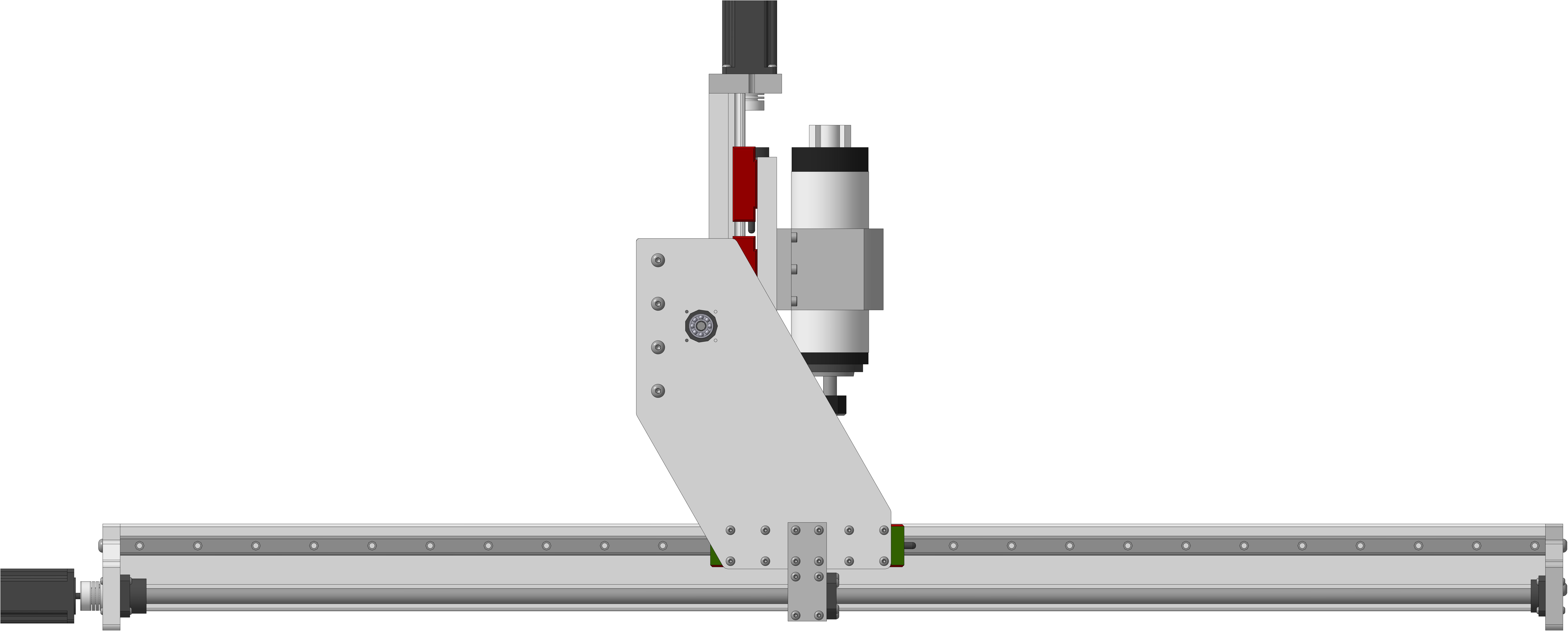

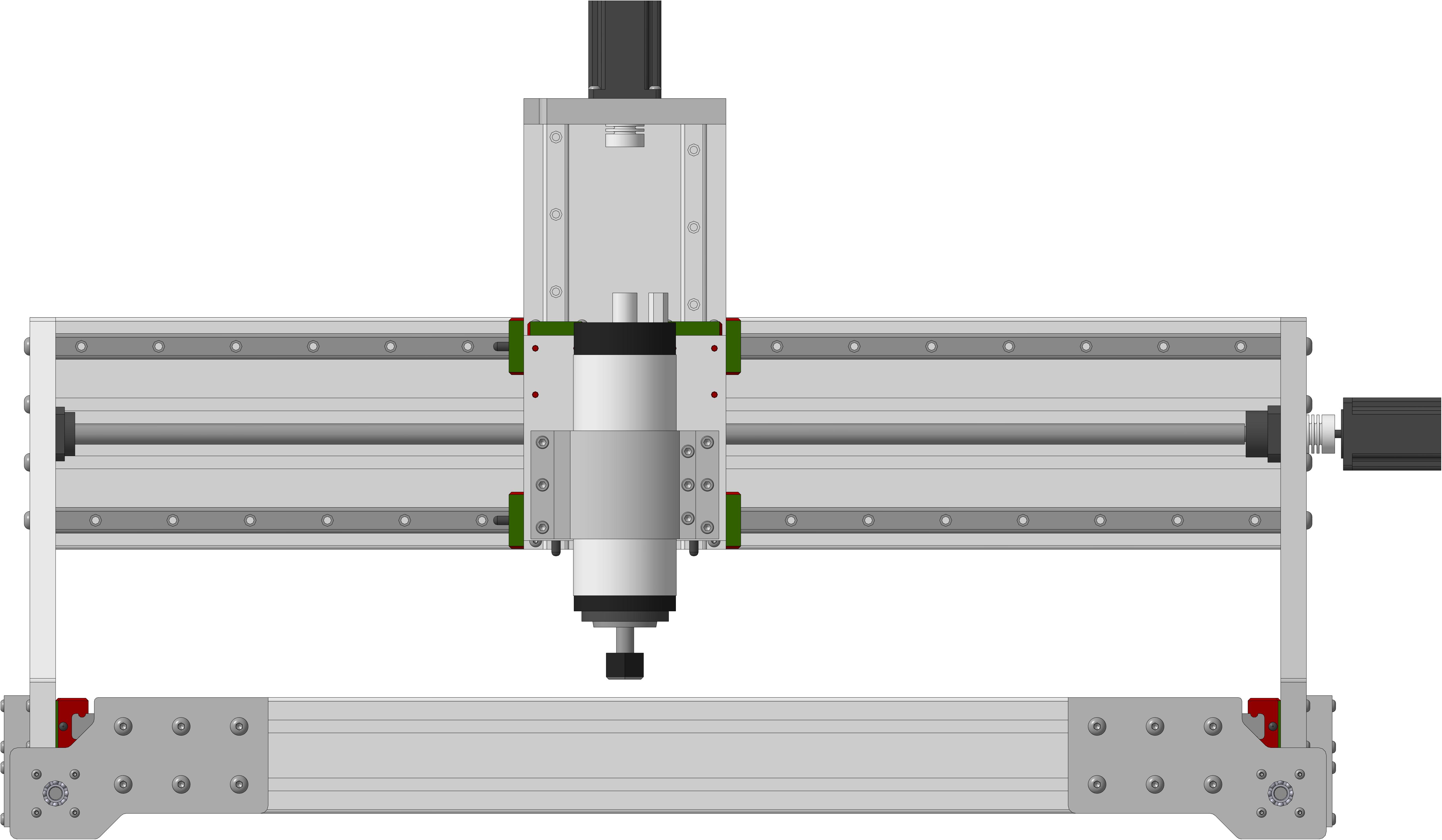

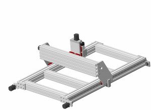

Здравствуйте, форумчане-станкостроители. Вот решил построить станок для домашней мастерской. Станок будет использоваться для работы с деревом. В основном для вырезания из фанеры толщиной до 18 мм. Это мой первый опыт в постройке станка.
Процесс уже запущен, но тему решил создать только сейчас. Рабочая область по проекту 1250х750 мм. Основание станка из профиля 90х90. Портальная балка из 45х180. Рельсы 20 мм. Фрезерованные детали из Д16Т толщиной 20 мм. ШВП 1605 по всем осям. ШД Nema 23 3 Нм. Драйвера Leashine DM556. Вот такие параметры. С радостью отвечу на вопросы и выслушаю любую критику. На картинках не хватает кое-каких комплектующих.
1.jpg (5547 просмотров) <a class='original' href='./download/file.php?id=186242&mode=view' target=_blank>Загрузить оригинал (1.93 МБ)</a>
3.jpg (5547 просмотров) <a class='original' href='./download/file.php?id=186243&mode=view' target=_blank>Загрузить оригинал (610.64 КБ)</a>
XY.jpg (5547 просмотров) <a class='original' href='./download/file.php?id=186244&mode=view' target=_blank>Загрузить оригинал (588.28 КБ)</a>
Re: Станок по дереву 1250х750
Балку бы потолще 90х180
Kiryl
Сообщения: 25
Зарегистрирован: 03 сен 2020, 08:30
Репутация: 7
Настоящее имя: Кирилл
Откуда: Беларусь
Сообщение Kiryl »

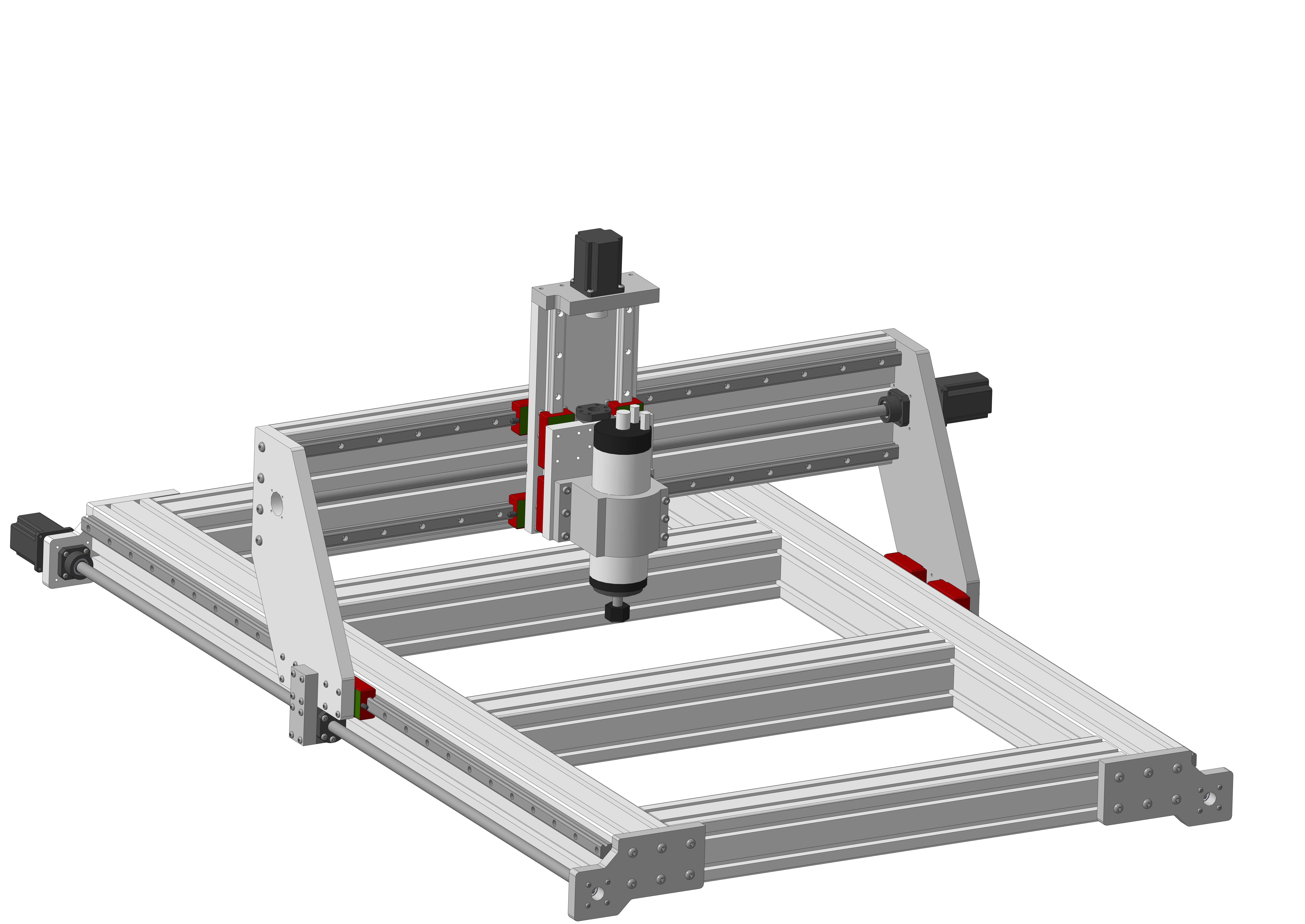

xenon-alien писал(а): ↑21 сен 2020, 13:32 Балку бы потолще 90х180
Да, было бы не плохо. Но уже поздно. Понадеялся, что жесткости профиля достаточно будет. Если нет, то как вариант прикручу к балке еще кусок такого же профиля сзади, но на 40 мм длиннее, чтобы была возможность еще и боковинам портала привинтить его.
Вот так:
4.jpg (5507 просмотров) <a class='original' href='./download/file.php?id=186255&mode=view' target=_blank>Загрузить оригинал (2.27 МБ)</a>

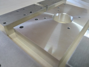

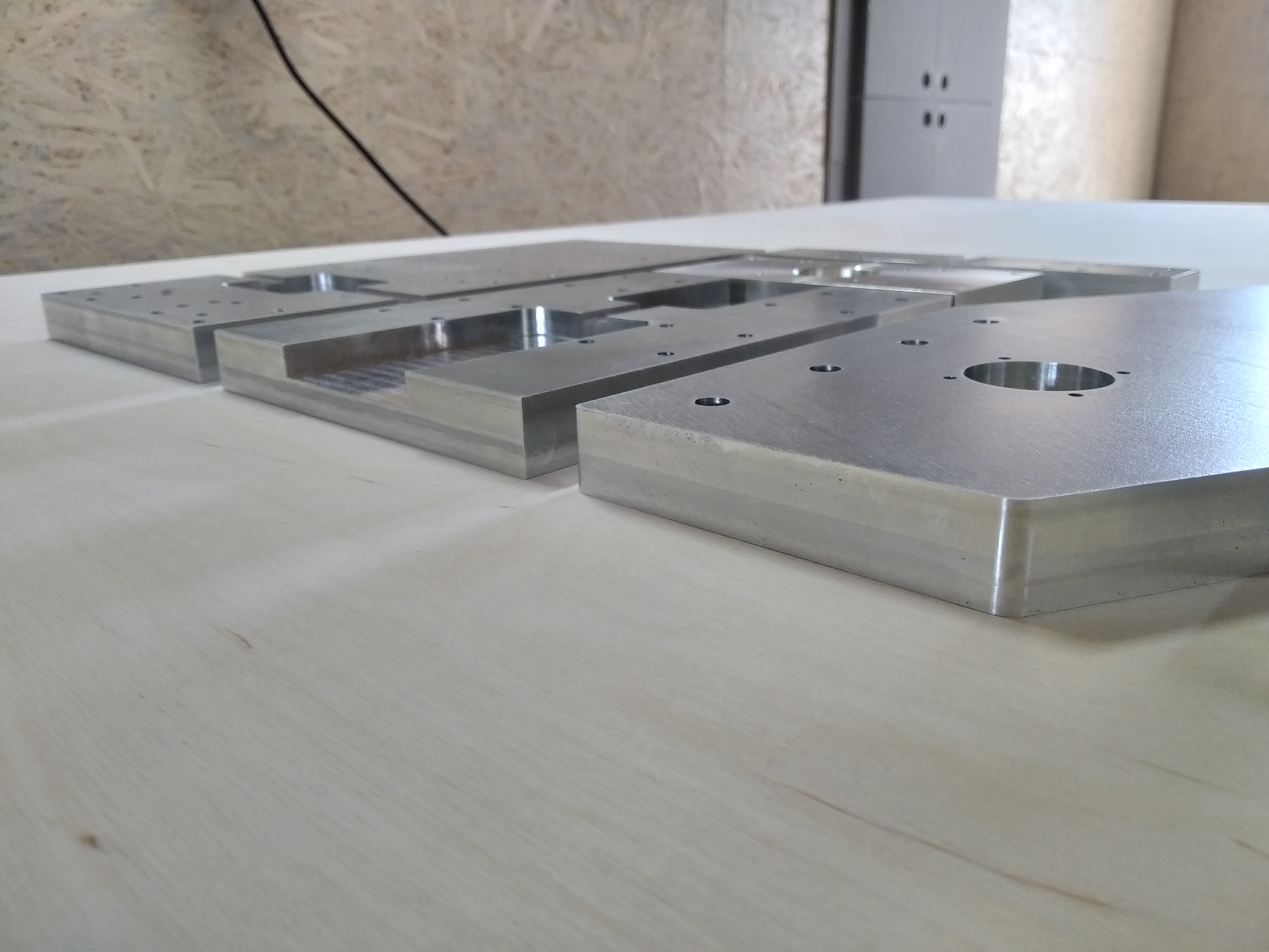

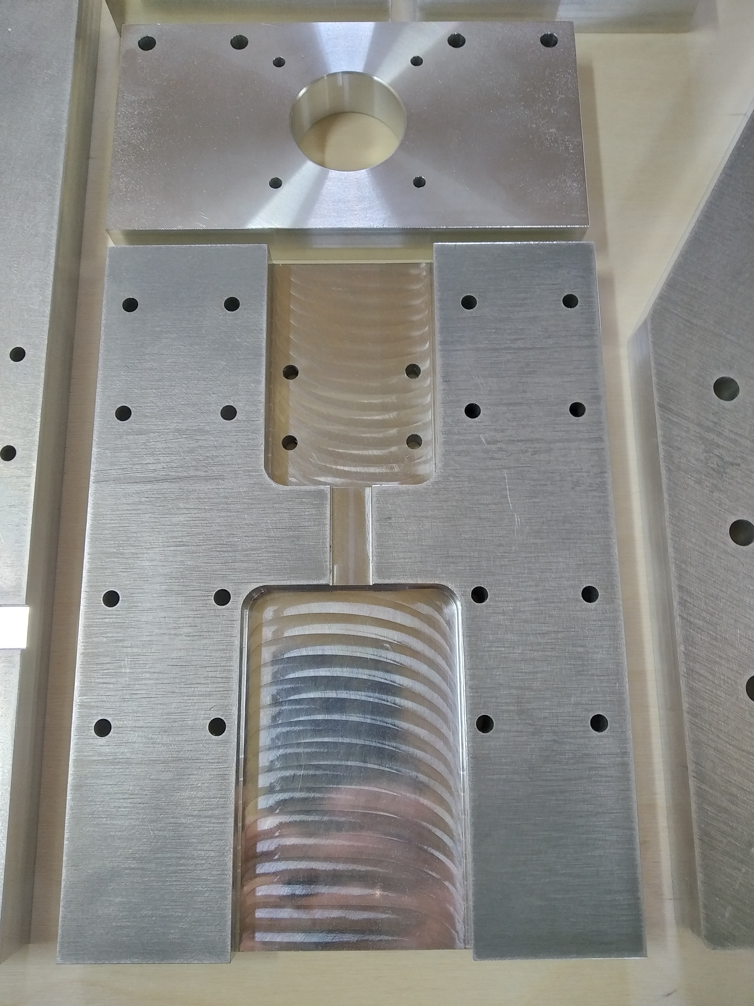

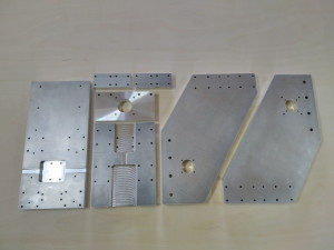

Вообщем, ситуация стандартная. Вначале смотрел фотки станков, потом спроектировал свой, а только потом окунулся с головой в форум. Вот за последние пару дней понял, что мой станок - это клон, да еще с ухудшайзингами. Но от чужих шишек ведь голова не болит. Так что придется набивать свои. Комплектуха вся на руках. Профиль попилен. Алюминиевые детали (хоть и не все, но основополагающие) готовы. Придется собрать и оценить результат. А имея на руках какой-никакой станочек, можно и улучшайзингом заняться. Сейчас бы многое сделал бы по другому, но уже немного поздно. Вернее я бы изменил все алюминиевые детали 20 мм на 25мм, и немного над конструктивом поработал. Даже профиль оставил бы тот что есть.
А пока имеем то, что имеем!
IMG_20200920_125031.jpg (5412 просмотров) <a class='original' href='./download/file.php?id=186440&mode=view' target=_blank>Загрузить оригинал (3.43 МБ)</a>
IMG_20200920_125101.jpg (5412 просмотров) <a class='original' href='./download/file.php?id=186441&mode=view' target=_blank>Загрузить оригинал (5.31 МБ)</a>
IMG_20200920_125109.jpg (5412 просмотров) <a class='original' href='./download/file.php?id=186442&mode=view' target=_blank>Загрузить оригинал (4.23 МБ)</a>
IMG_20200920_125123.jpg (5412 просмотров) <a class='original' href='./download/file.php?id=186443&mode=view' target=_blank>Загрузить оригинал (3.85 МБ)</a>
Gestap
Сообщения: 890
Репутация: 1089
Сообщение Gestap »
А чего поверхности то не ободрал, плиты просто изначально давольно кривые могут быть.

Gestap писал(а): ↑24 сен 2020, 13:34 А чего поверхности то не ободрал, плиты просто изначально давольно кривые могут быть.
Оказались довольно ровными. (Ну это я так себя успокаиваю )). А вообще возможности не было. Станок хороший есть, фрезеровщик неопытный, но тоже есть, а вот прижимов и зажимов нужных у него нет. Но учитывая стоимость работы, закрываю на все глаза.

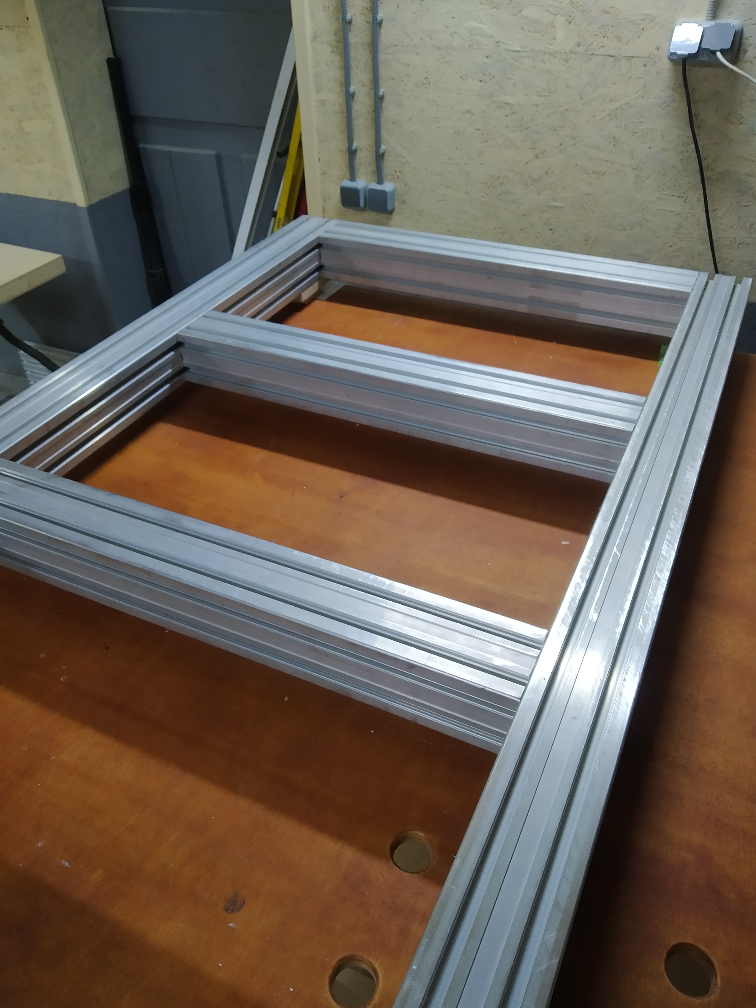

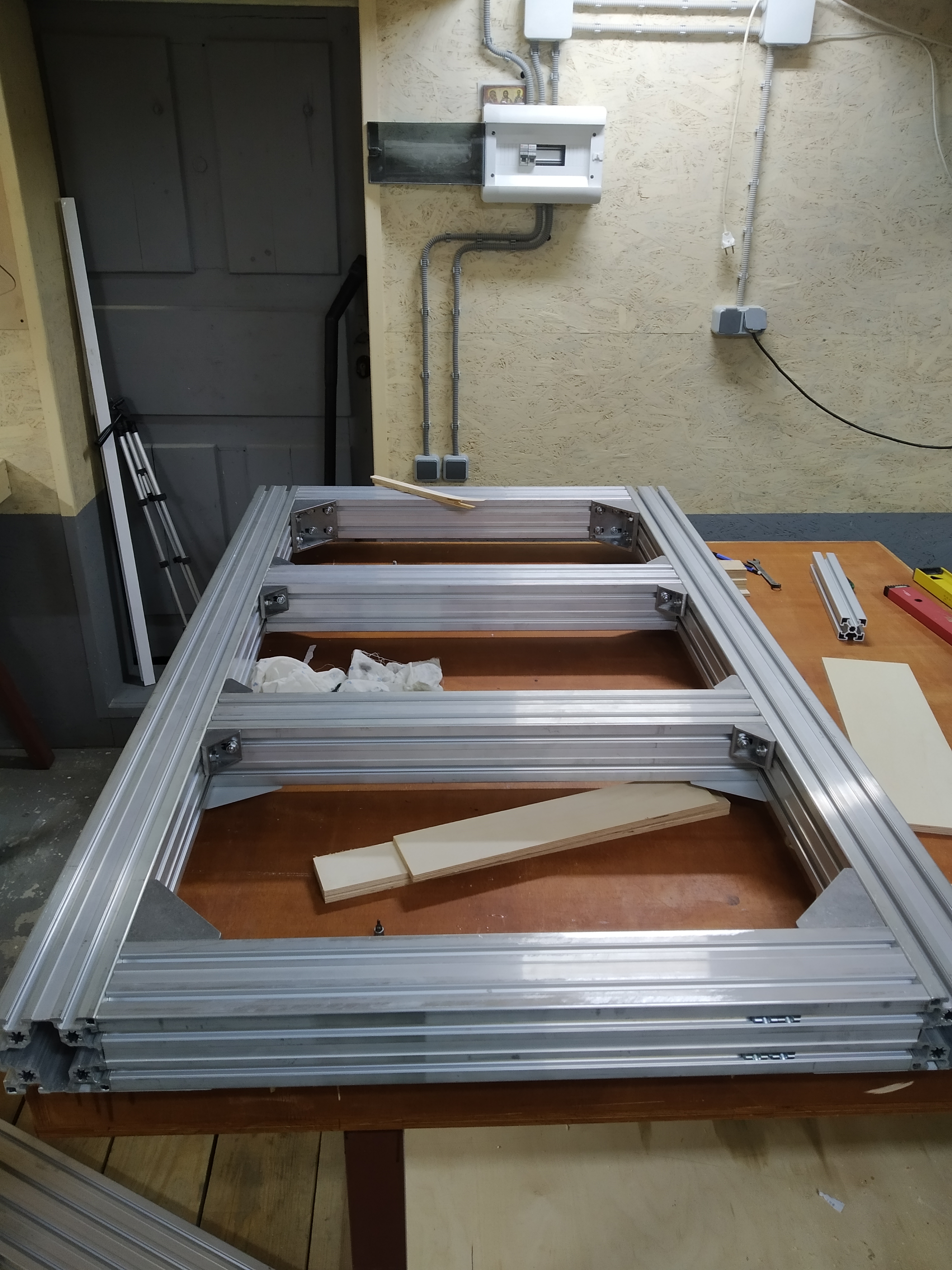

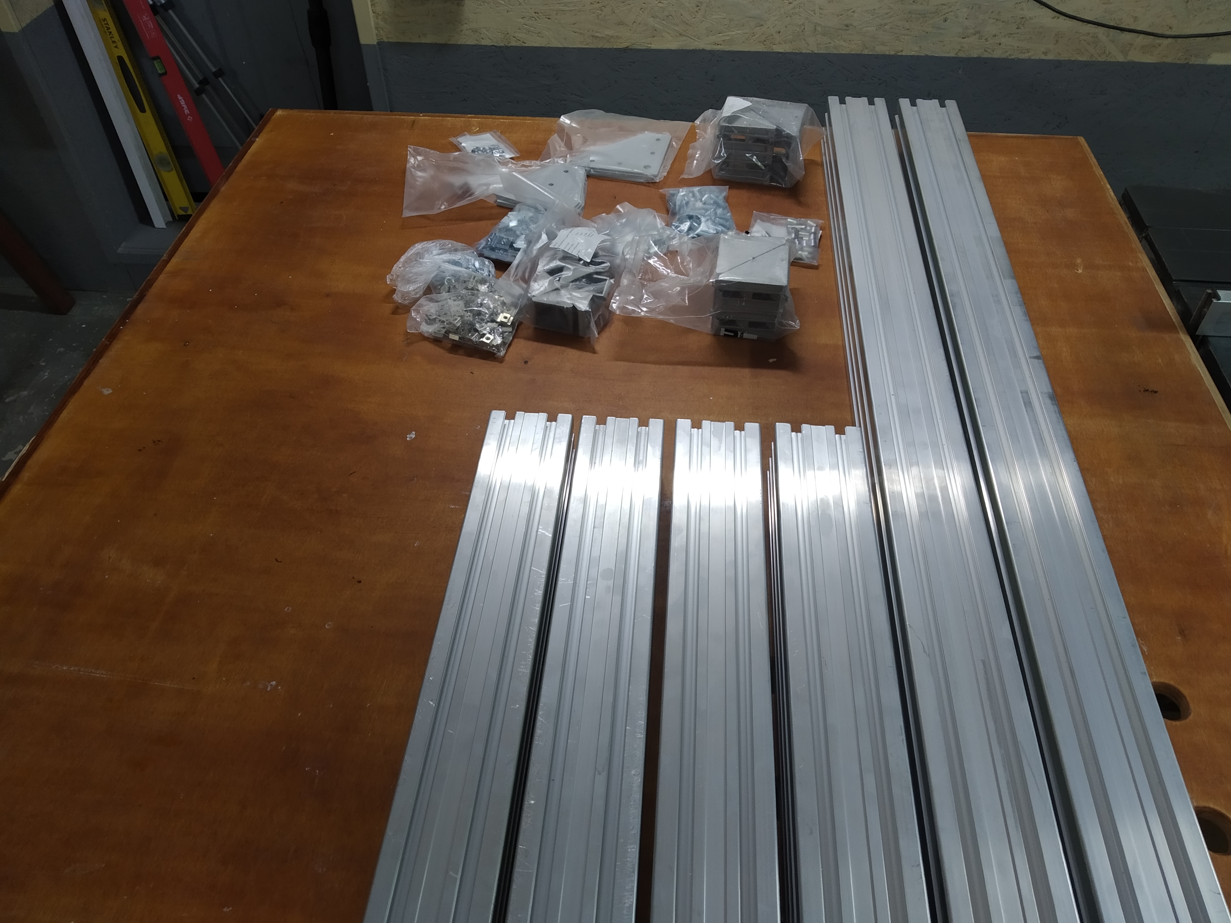

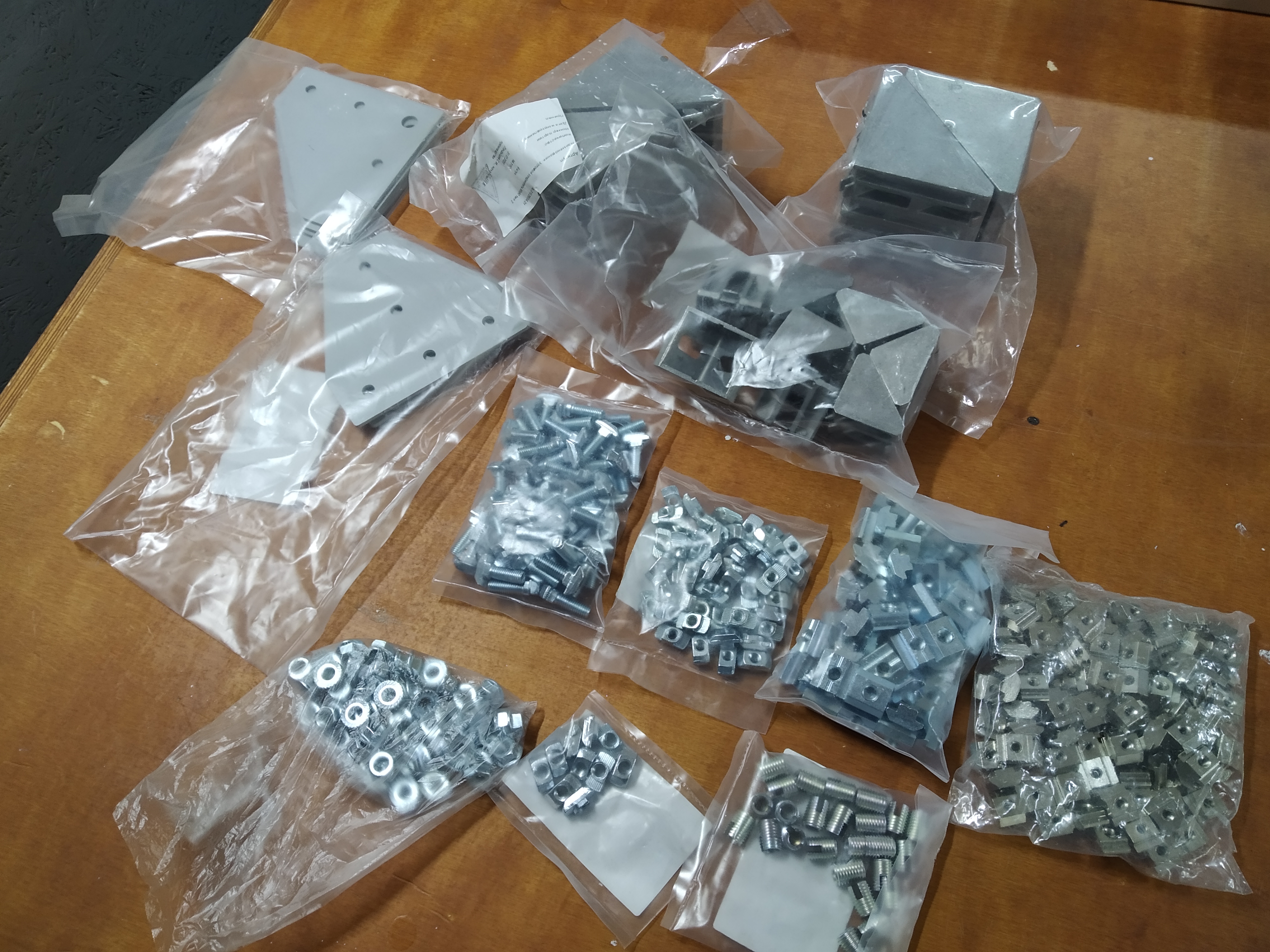

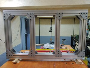

Начал собирать раму по новой. Изначально собрал ее на уголки 90х90, и добавил на всех соединениях элементы жесткости из 3мм стали.
Вот что получилось.
IMG_20200824_212831.jpg (5108 просмотров) <a class='original' href='./download/file.php?id=187530&mode=view' target=_blank>Загрузить оригинал (4.74 МБ)</a>
IMG_20200824_212747.jpg (5108 просмотров) <a class='original' href='./download/file.php?id=187533&mode=view' target=_blank>Загрузить оригинал (4.15 МБ)</a>
IMG_20200829_222705.jpg (5108 просмотров) <a class='original' href='./download/file.php?id=187532&mode=view' target=_blank>Загрузить оригинал (4.18 МБ)</a>
IMG_20200829_205036.jpg (5108 просмотров) <a class='original' href='./download/file.php?id=187531&mode=view' target=_blank>Загрузить оригинал (4.22 МБ)</a>
Но изучая форум, понял, что так никто не собирает. Все скручивают профиль без соединительных элементов, а прикручивают продольные балки в торец поперечин. Я решил,что тоже так соберу, но у меня не было достаточного количества резьбовых втулок и нужных винтов. Заказывать не хотел. На форуме увидел у Umnika, что он использовал латунные цанги(забивной анкер). Купил на пробу-понравилось. И винты из нержи нашел подходящие. Теперь вот думаю, нужны ли как дополнение мне уголки и элементы жесткости, или же без них будет достаточно??
Umnik
Сообщения: 2344
Репутация: 2153
Настоящее имя: Георгий
Откуда: Калуга
Сообщение Umnik »
Втулки держат так себе, я их ставил один раз и как дополнение к двум основным винтам, закрученным в профиль как положено.
Если не хватает резьбовых втулок, лучше докупить.
Иначе секономив копейку, теряете в жёсткости основного несущего элемента всей системы...
Можно втулок наделать самому из строительной шпильки, на худой конец.
Геморно малость, но уж точно лучше забивных.

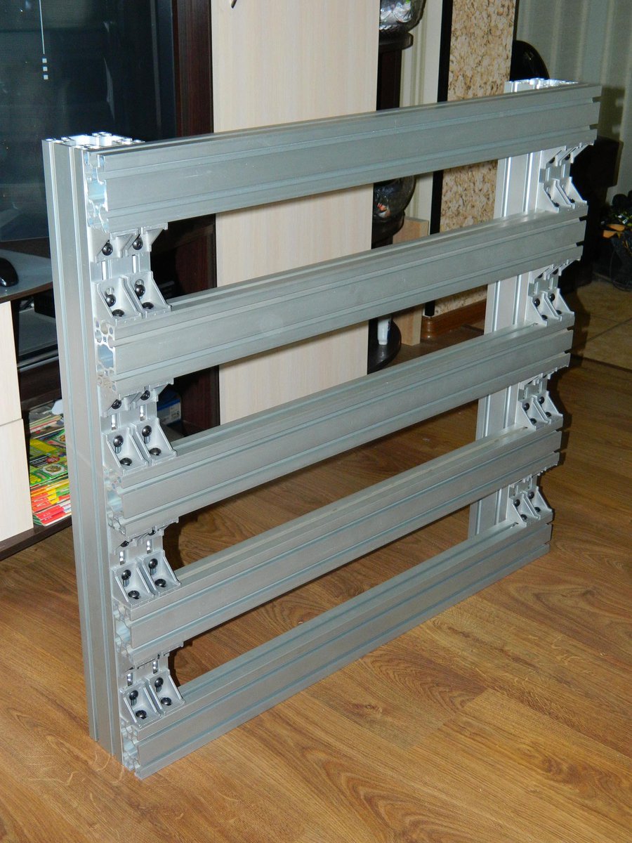

Kiryl писал(а): ↑ Но изучая форум, понял, что так никто не собирает.
Ну или почти никто:
viewtopic.php?p=282616#p282616
DSCN5199.JPG (5042 просмотра) <a class='original' href='./download/file.php?id=187553&mode=view' target=_blank>Загрузить оригинал (229.25 КБ)</a>

Umnik писал(а): ↑14 окт 2020, 17:30 Втулки держат так себе, я их ставил один раз и как дополнение к двум основным винтам, закрученным в профиль как положено.
Я с такими анкерами дела не имел раньше, поэтому спорить не буду. Но по ощущениям от усилия затяжки я сделал вывод, что держат они очень даже. Кстати и анкера разные бывают. Я брал на пробу разные. Одни от руки в профиль входят и имеют красивую мелкую накатку. Другие же, с гораздо агрессивной поверхностью, пришлось аккуратно забивать в профиль. При зажатии впиваются они в профиль очень сильно. Вопрос только в долговечности такого соединения.
Но уголками я все-таки подстрахуюсь. Хуже точно не будет.
Заказать втулки в своем городе нет возможности. Ждать-нет времени.
Вообщем, опыт-дело наживное.

shalek писал(а): ↑14 окт 2020, 19:47
Ну или почти никто:
Я все же подстрахуюсь уголками и пластинами. Не выбрасывать же их)
Сообщения: 2893
Дело ведь совсем не в уголках и пластинах. Здесь кому как удобнее. Вся суть в жесткости станины. А не от того как скручены. Плашмя хуже чем на ребро. Стол из полностью профиля набранного лучше чем с тремя пятью элементами поперечными. Жирный профиль намного жестче худого. Ну и так далее.

shalek писал(а): ↑15 окт 2020, 15:49 Дело ведь совсем не в уголках и пластинах. Здесь кому как удобнее. Вся суть в жесткости станины. А не от того как скручены. Плашмя хуже чем на ребро. Стол из полностью профиля набранного лучше чем с тремя пятью элементами поперечными. Жирный профиль намного жестче худого. Ну и так далее.
Да это понятно, что жестче-лучше. Но какой метод крепление обеспечивает большую жесткость соединения?
Относительно конкретно данного станка я уже определил схему сборки рамы. Менять ее уже не буду.

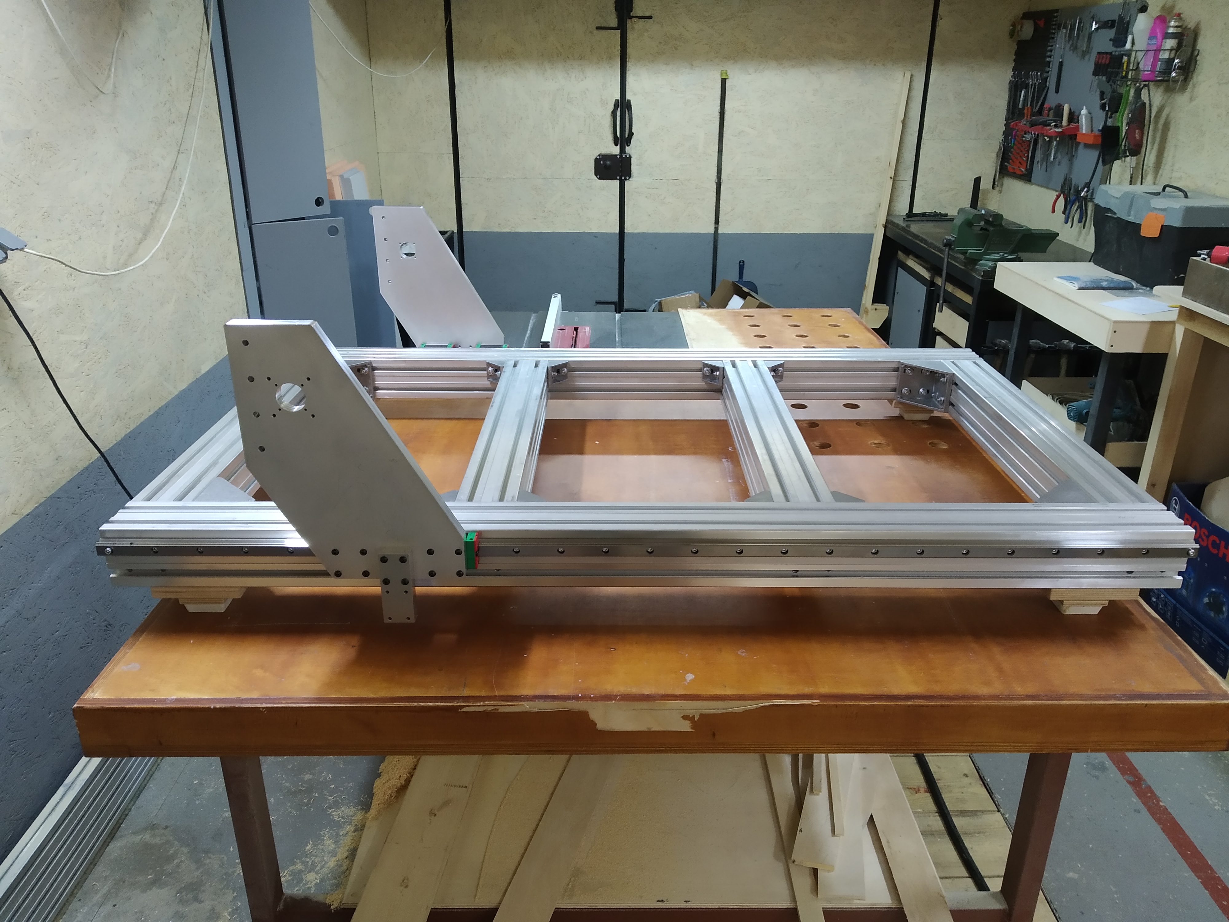

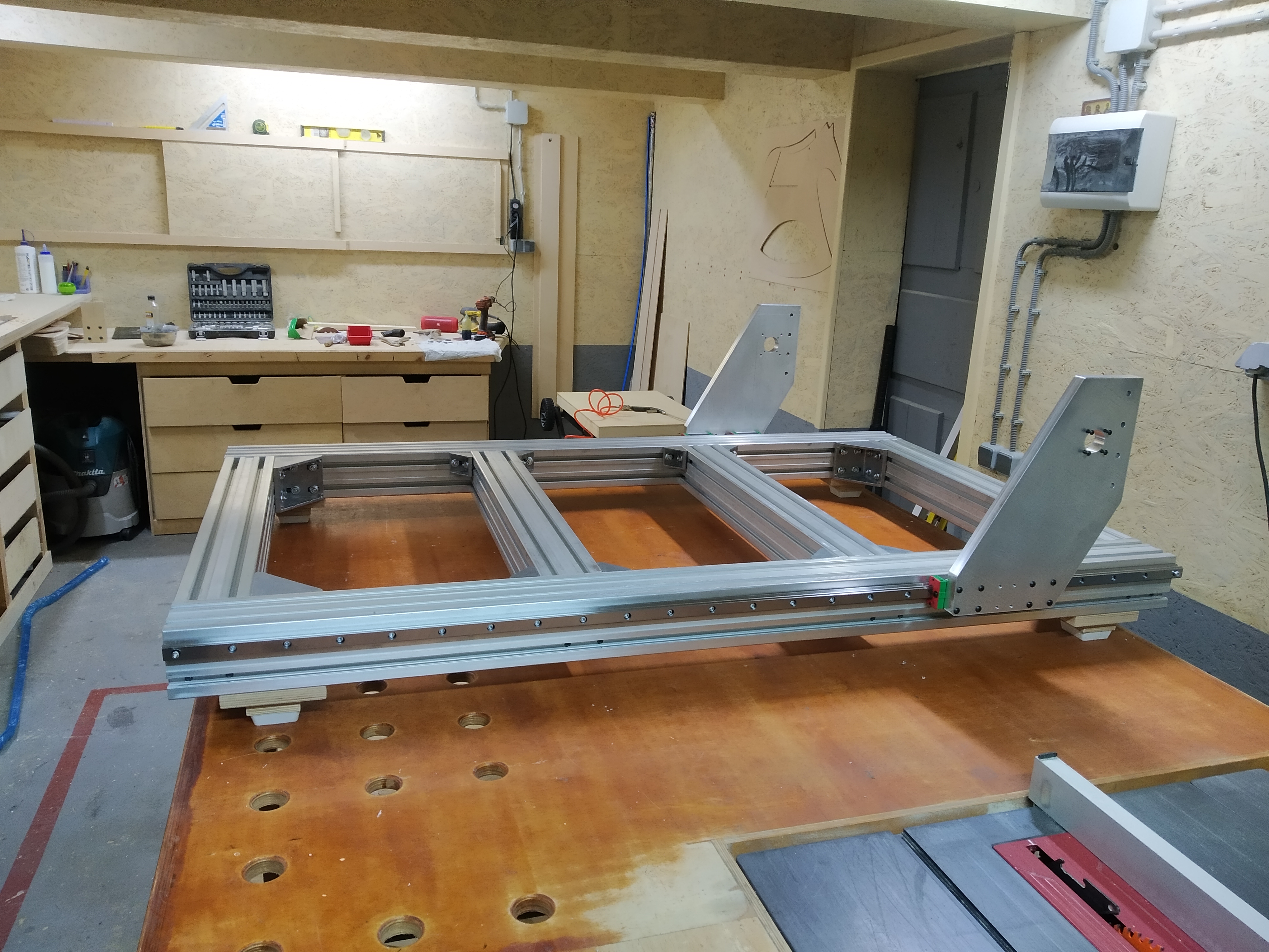

Итак, рама собрана.
Как и говорил, добавил уголки для пущей жесткости.
Вес рамы всборе получился 37 кг.
Ну и накинул рельсы по Y, боковины портала, чтобы определить длину портальной балки.
IMG_20201022_211917.jpg (4835 просмотров) <a class='original' href='./download/file.php?id=187802&mode=view' target=_blank>Загрузить оригинал (3.21 МБ)</a>
IMG_20201022_234337.jpg (4835 просмотров) <a class='original' href='./download/file.php?id=187803&mode=view' target=_blank>Загрузить оригинал (4.2 МБ)</a>
IMG_20201022_234356.jpg (4835 просмотров) <a class='original' href='./download/file.php?id=187804&mode=view' target=_blank>Загрузить оригинал (4.42 МБ)</a>
Не учел я в проекте ножки. Поэтому рама стоит на импровизированных подставках из фанеры. Что будет потом-еще не решил

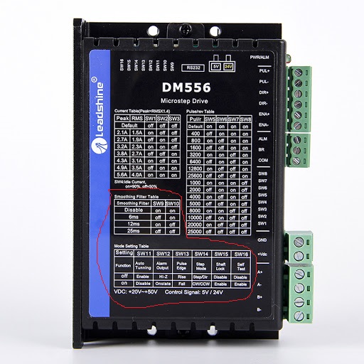

Вообщем собрал я свой станок (фотоотчет будет чуть позже). Настал момент правильной настройки драйверов.
драйвера установлены DM556, как на фото.
С настройкой тока и микрошага вроде разобрался, но не точно. Еще не знаю какой ток выставить.
Больше интересуют настройки, что обведены красным. Может кто-то подсказать?

Есть в ютюбе множество видео по настройке и подключению драйверов, там всё разжёвано, тут на форуме очень долго про это писать.

Bioraptor писал(а): ↑06 янв 2021, 15:31 Есть в ютюбе множество видео по настройке и подключению драйверов, там всё разжёвано, тут на форуме очень долго про это писать.
Вот как раз и ни у кого не нашел таких драйверов. В основном все с настройкой тока и шага. Про настройки, что на моем драйвере, я ничего не нашел
Так а что вы хотите настроить?
То что у вас обведено красным вам для теста вообще не нужно трогать.
