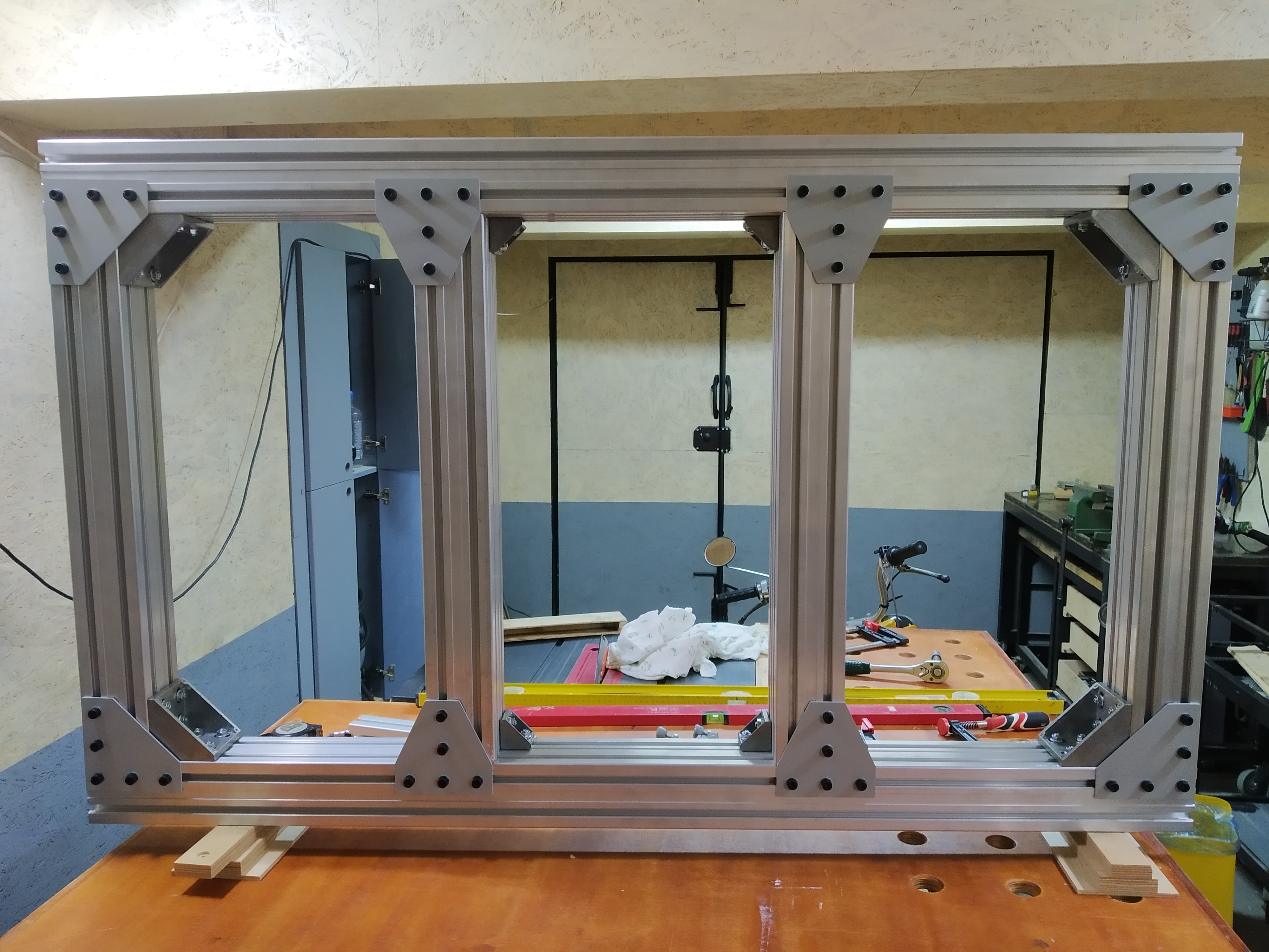

Начал собирать раму по новой. Изначально собрал ее на уголки 90х90, и добавил на всех соединениях элементы жесткости из 3мм стали.
Вот что получилось.
IMG_20200824_212831.jpg (3814 просмотров) <a class='original' href='./download/file.php?id=187530&sid=7204c3e481e152a127c7a451ce7ddaa9&mode=view' target=_blank>Загрузить оригинал (4.74 МБ)</a>
IMG_20200824_212747.jpg (3814 просмотров) <a class='original' href='./download/file.php?id=187533&sid=7204c3e481e152a127c7a451ce7ddaa9&mode=view' target=_blank>Загрузить оригинал (4.15 МБ)</a>
IMG_20200829_222705.jpg (3814 просмотров) <a class='original' href='./download/file.php?id=187532&sid=7204c3e481e152a127c7a451ce7ddaa9&mode=view' target=_blank>Загрузить оригинал (4.18 МБ)</a>
IMG_20200829_205036.jpg (3814 просмотров) <a class='original' href='./download/file.php?id=187531&sid=7204c3e481e152a127c7a451ce7ddaa9&mode=view' target=_blank>Загрузить оригинал (4.22 МБ)</a>
Но изучая форум, понял, что так никто не собирает. Все скручивают профиль без соединительных элементов, а прикручивают продольные балки в торец поперечин. Я решил,что тоже так соберу, но у меня не было достаточного количества резьбовых втулок и нужных винтов. Заказывать не хотел. На форуме увидел у Umnika, что он использовал латунные цанги(забивной анкер). Купил на пробу-понравилось. И винты из нержи нашел подходящие. Теперь вот думаю, нужны ли как дополнение мне уголки и элементы жесткости, или же без них будет достаточно??

Втулки держат так себе, я их ставил один раз и как дополнение к двум основным винтам, закрученным в профиль как положено.
Если не хватает резьбовых втулок, лучше докупить.
Иначе секономив копейку, теряете в жёсткости основного несущего элемента всей системы...
Можно втулок наделать самому из строительной шпильки, на худой конец.
Геморно малость, но уж точно лучше забивных.

Umnik писал(а): 14 окт 2020, 17:30 Втулки держат так себе, я их ставил один раз и как дополнение к двум основным винтам, закрученным в профиль как положено.
Я с такими анкерами дела не имел раньше, поэтому спорить не буду. Но по ощущениям от усилия затяжки я сделал вывод, что держат они очень даже. Кстати и анкера разные бывают. Я брал на пробу разные. Одни от руки в профиль входят и имеют красивую мелкую накатку. Другие же, с гораздо агрессивной поверхностью, пришлось аккуратно забивать в профиль. При зажатии впиваются они в профиль очень сильно. Вопрос только в долговечности такого соединения.
Но уголками я все-таки подстрахуюсь. Хуже точно не будет.

Дело ведь совсем не в уголках и пластинах. Здесь кому как удобнее. Вся суть в жесткости станины. А не от того как скручены. Плашмя хуже чем на ребро. Стол из полностью профиля набранного лучше чем с тремя пятью элементами поперечными. Жирный профиль намного жестче худого. Ну и так далее.

shalek писал(а): 15 окт 2020, 15:49 Дело ведь совсем не в уголках и пластинах. Здесь кому как удобнее. Вся суть в жесткости станины. А не от того как скручены. Плашмя хуже чем на ребро. Стол из полностью профиля набранного лучше чем с тремя пятью элементами поперечными. Жирный профиль намного жестче худого. Ну и так далее.
Да это понятно, что жестче-лучше. Но какой метод крепление обеспечивает большую жесткость соединения?
Относительно конкретно данного станка я уже определил схему сборки рамы. Менять ее уже не буду.

Итак, рама собрана.
Как и говорил, добавил уголки для пущей жесткости.
Вес рамы всборе получился 37 кг.
Ну и накинул рельсы по Y, боковины портала, чтобы определить длину портальной балки.
IMG_20201022_211917.jpg (3541 просмотр) <a class='original' href='./download/file.php?id=187802&sid=7204c3e481e152a127c7a451ce7ddaa9&mode=view' target=_blank>Загрузить оригинал (3.21 МБ)</a>
IMG_20201022_234337.jpg (3541 просмотр) <a class='original' href='./download/file.php?id=187803&sid=7204c3e481e152a127c7a451ce7ddaa9&mode=view' target=_blank>Загрузить оригинал (4.2 МБ)</a>
IMG_20201022_234356.jpg (3541 просмотр) <a class='original' href='./download/file.php?id=187804&sid=7204c3e481e152a127c7a451ce7ddaa9&mode=view' target=_blank>Загрузить оригинал (4.42 МБ)</a>
Не учел я в проекте ножки. Поэтому рама стоит на импровизированных подставках из фанеры. Что будет потом-еще не решил
