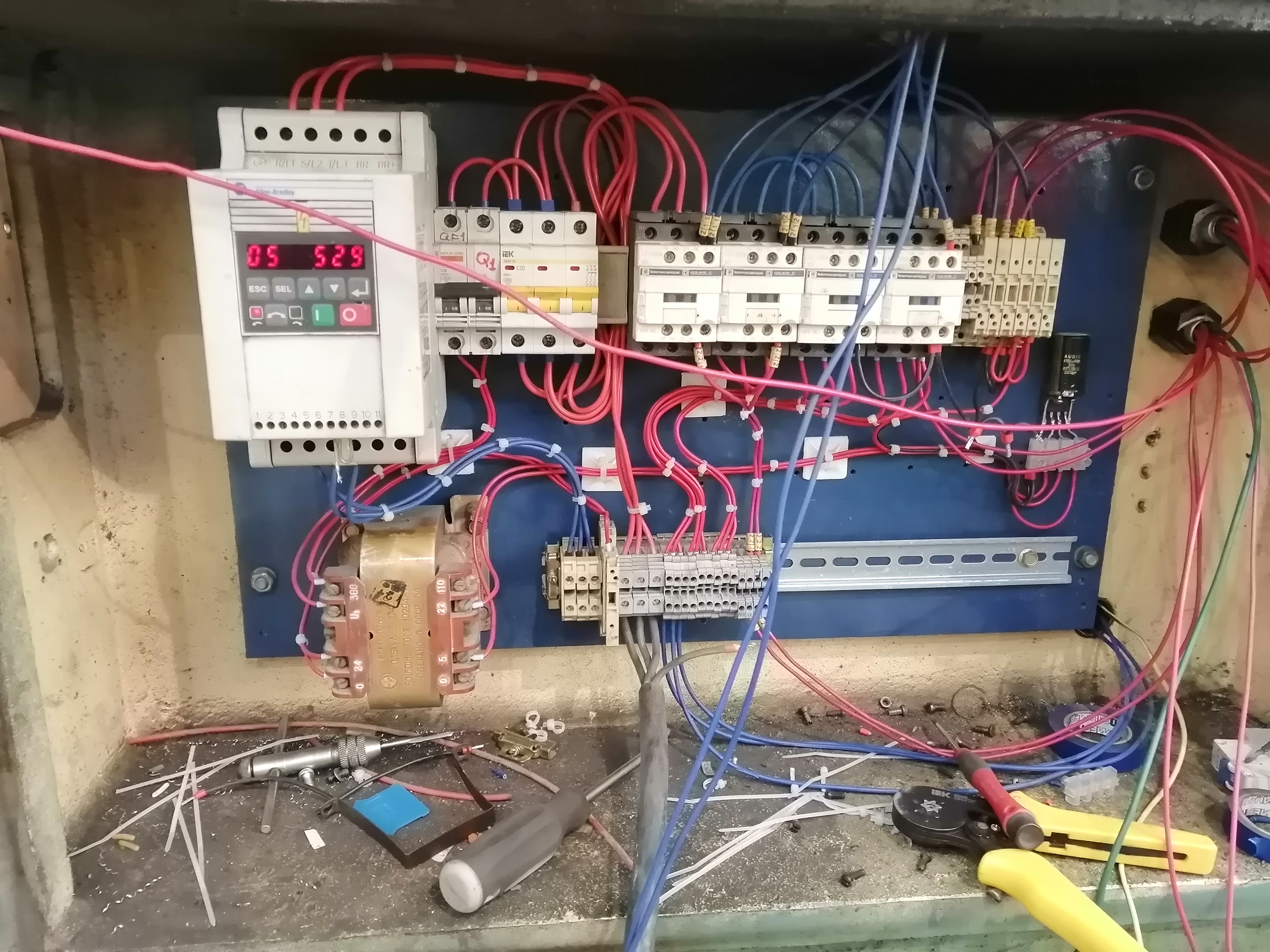

Затянул кабеля, начал расключать.
Придется все перепроверять и перетягивать часть проводки, так как родной жгут из 10500 проводов заменился двумя витыми парами и контроллерами 7i84 и 7i73.

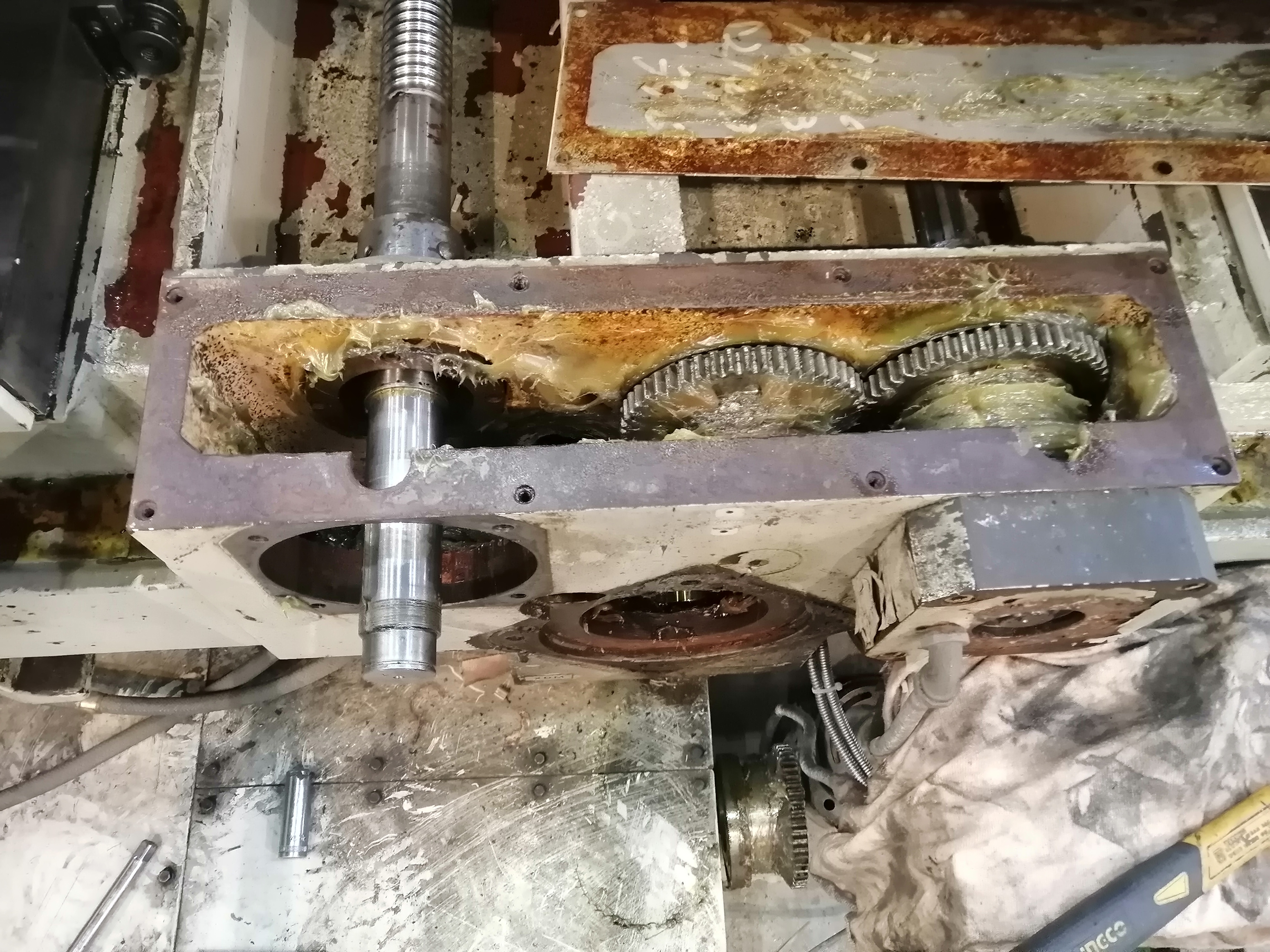

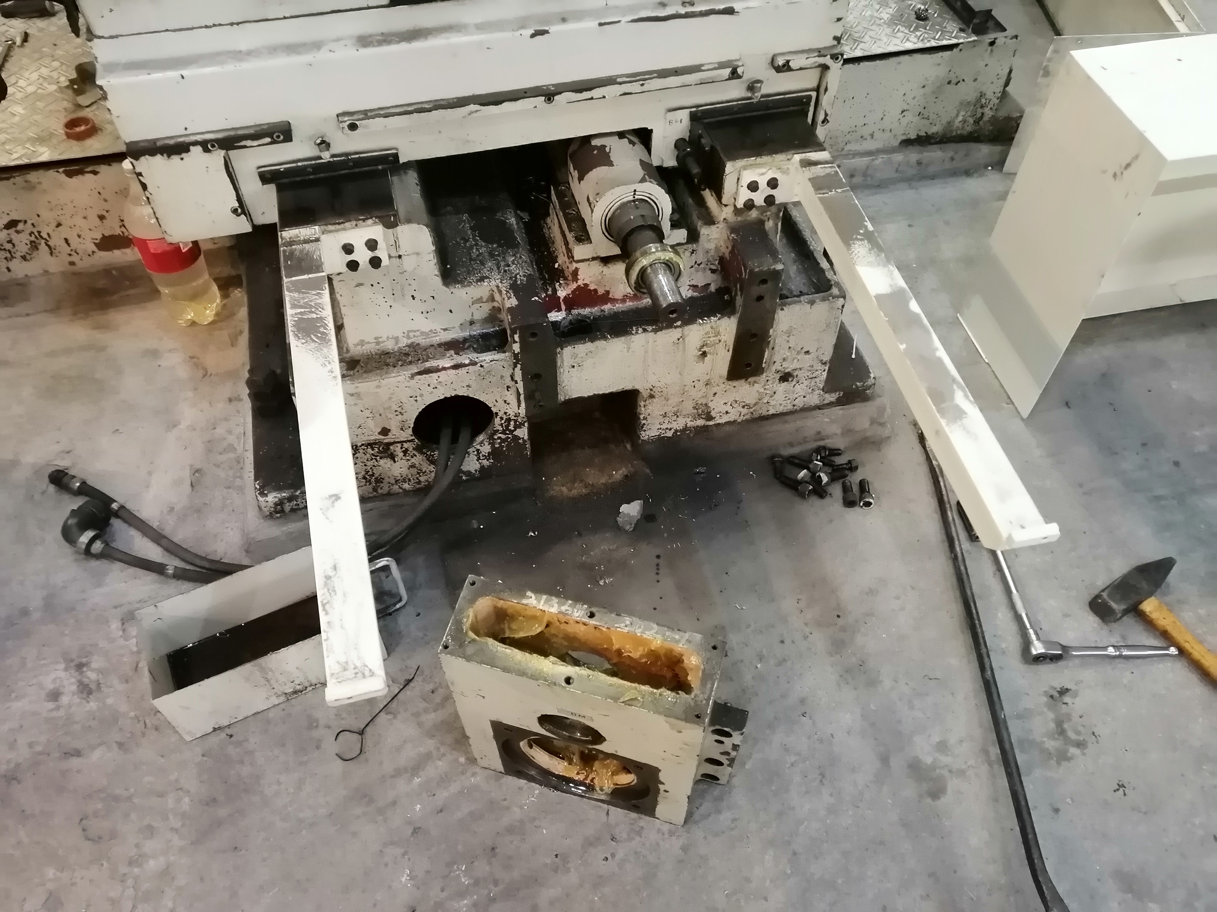

Капитальный ремонт всего станка, сейчас меняем проводку. Надоело сверла вручную точить. Да и фрез разных накопилось очень много.
Красить станок обломало.

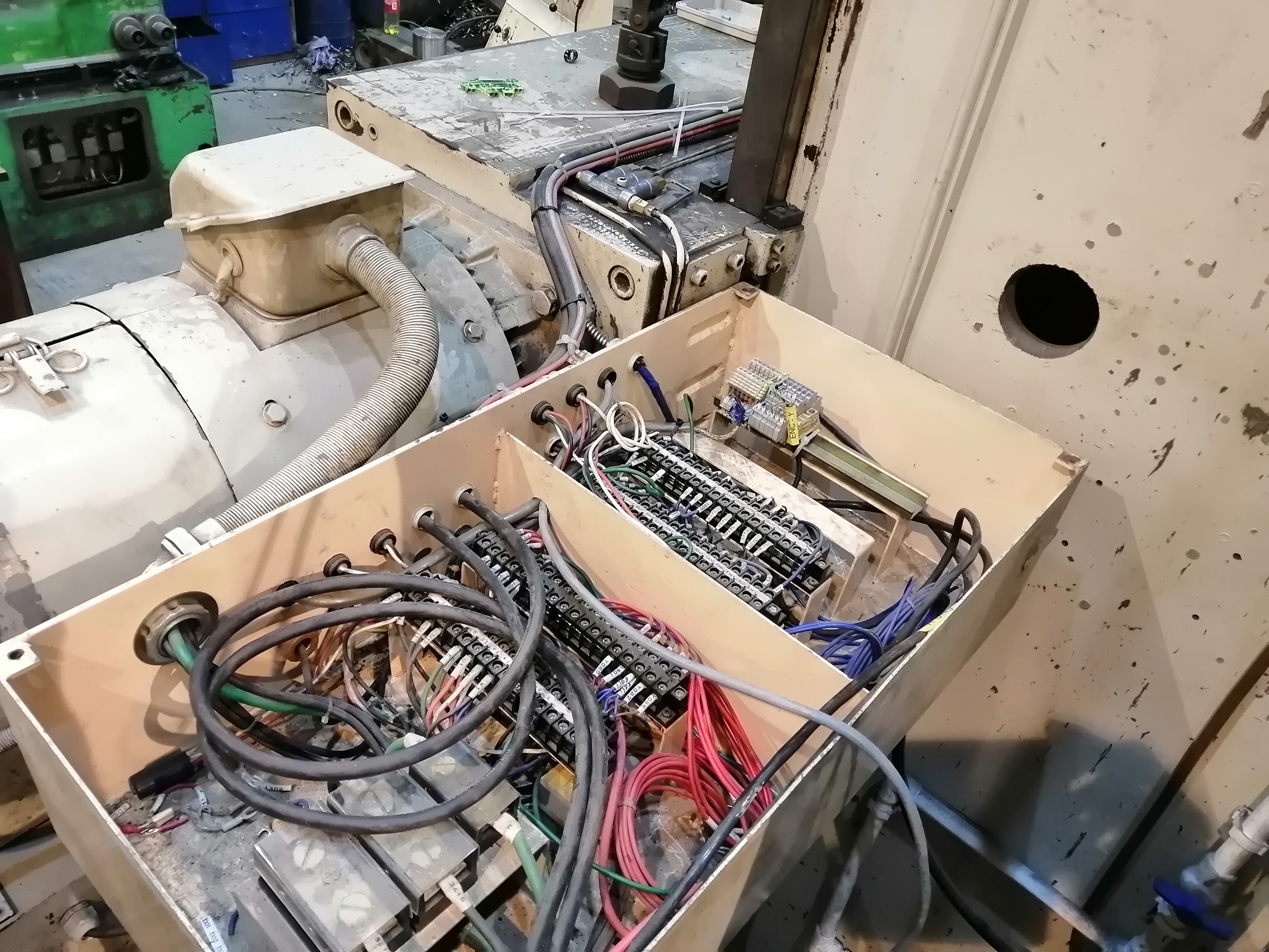

Сегодня удалось потратить весь день на станок.
Установил "Диагностический Монитор" на своё место. На него будет выводится информация о состоянии реле, концевиках, датчиках итд итп, для простоты отладки и поиска неисправностей при эксплуатации.
Позже выпилю на плазме декоративную панель, чтобы прикрыть позорные щели и сделать всё красивым. :)

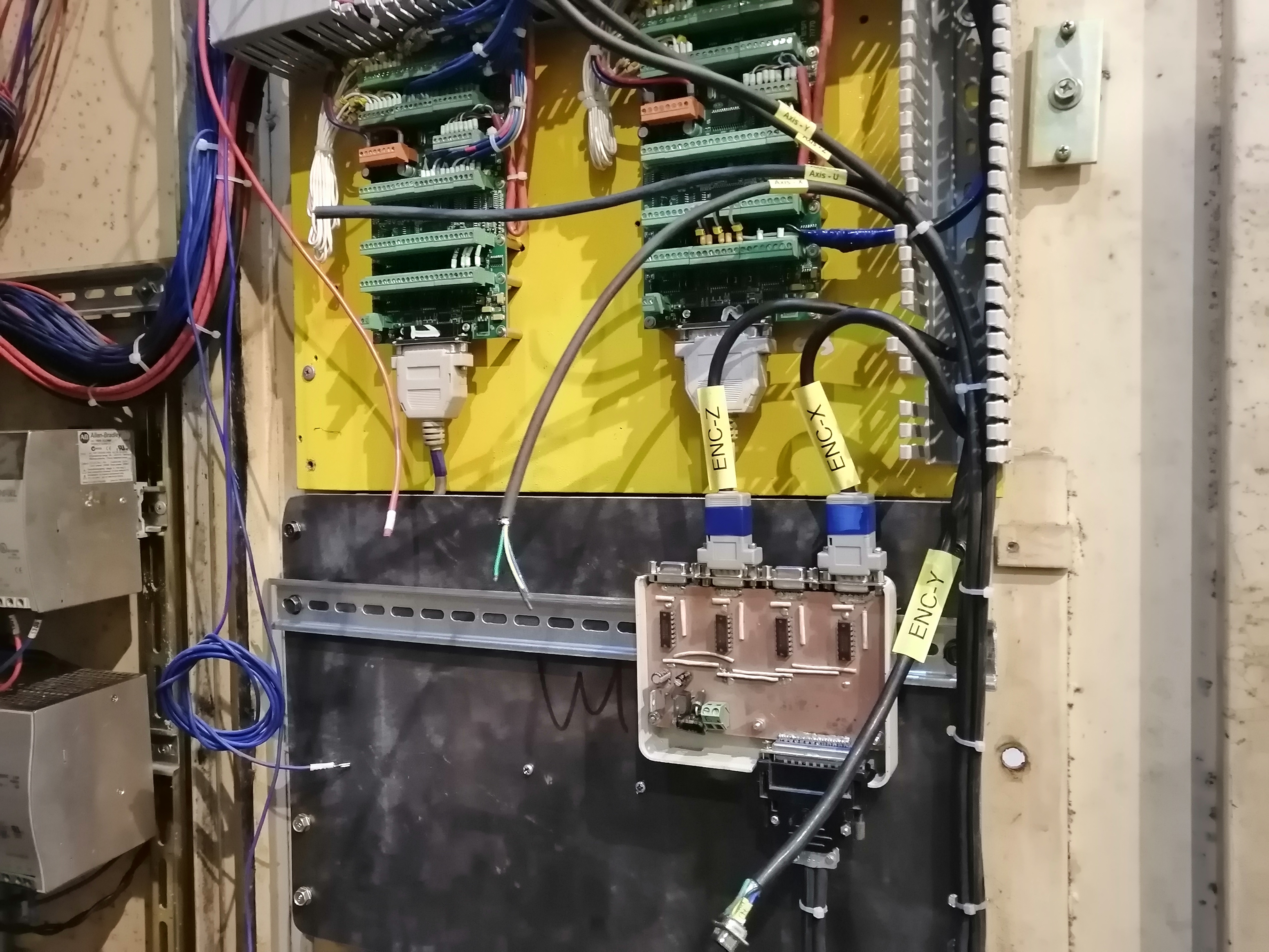

Распаял часть линеек и смонтировал преобразователь уровней, блоки питания на эдектронику, ну и по мелочям всякую всячину поковырял.
IMG_20210116_132312.jpg (1531 просмотр) <a class='original' href='./download/file.php?id=191174&sid=889a5e52c20133178dab878c19aa1f65&mode=view' target=_blank>Загрузить оригинал (3.32 МБ)</a>
IMG_20210116_132303.jpg (1531 просмотр) <a class='original' href='./download/file.php?id=191173&sid=889a5e52c20133178dab878c19aa1f65&mode=view' target=_blank>Загрузить оригинал (2.52 МБ)</a>
IMG_20210116_181112.jpg (1531 просмотр) <a class='original' href='./download/file.php?id=191176&sid=889a5e52c20133178dab878c19aa1f65&mode=view' target=_blank>Загрузить оригинал (2.68 МБ)</a>

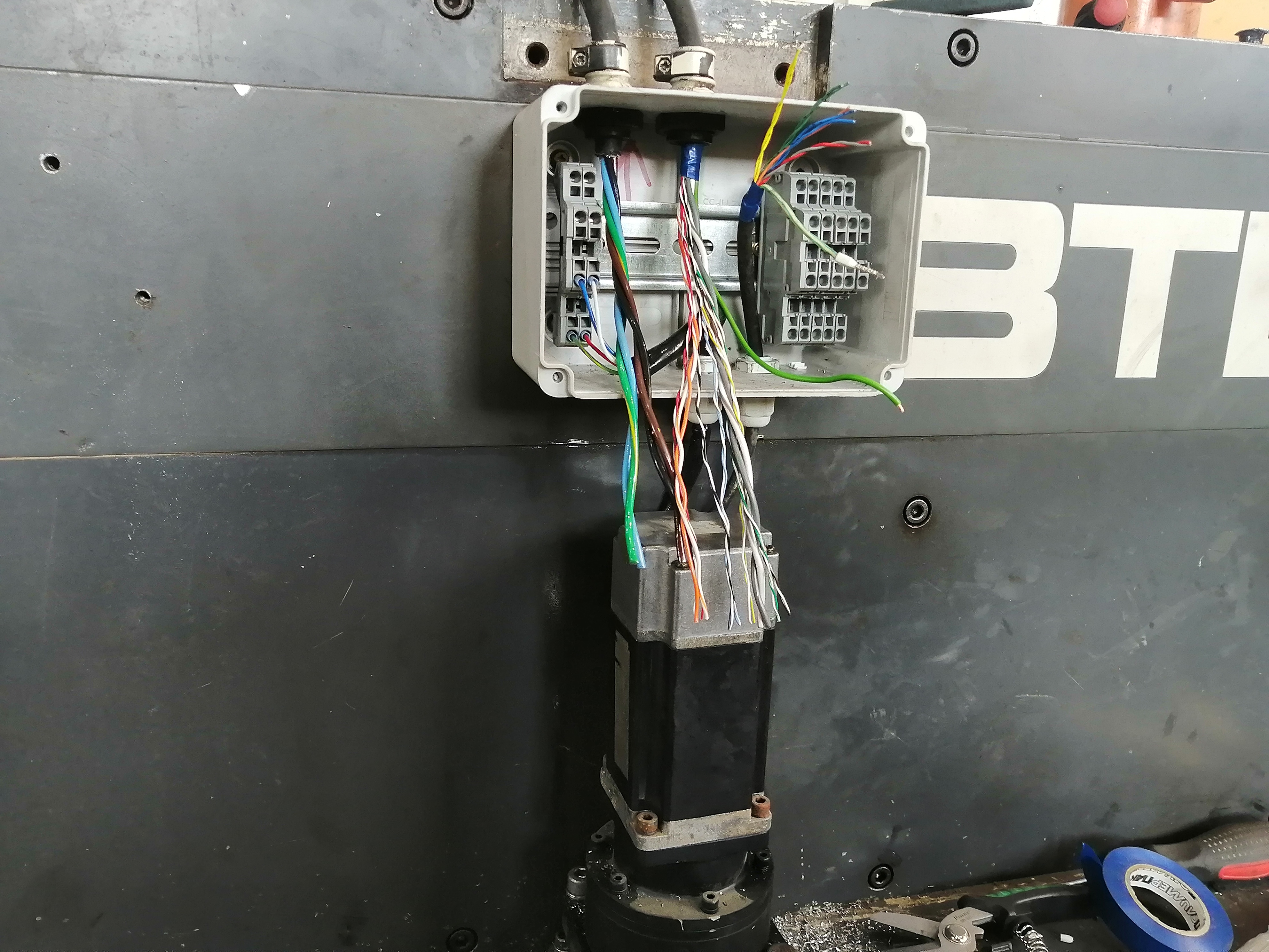

Сегодня закончил пневматику и чуток поковырял проводочки.
Расключил серву оси "W", Расключил Линейку оси "W" и рабочий день подошел к концу...

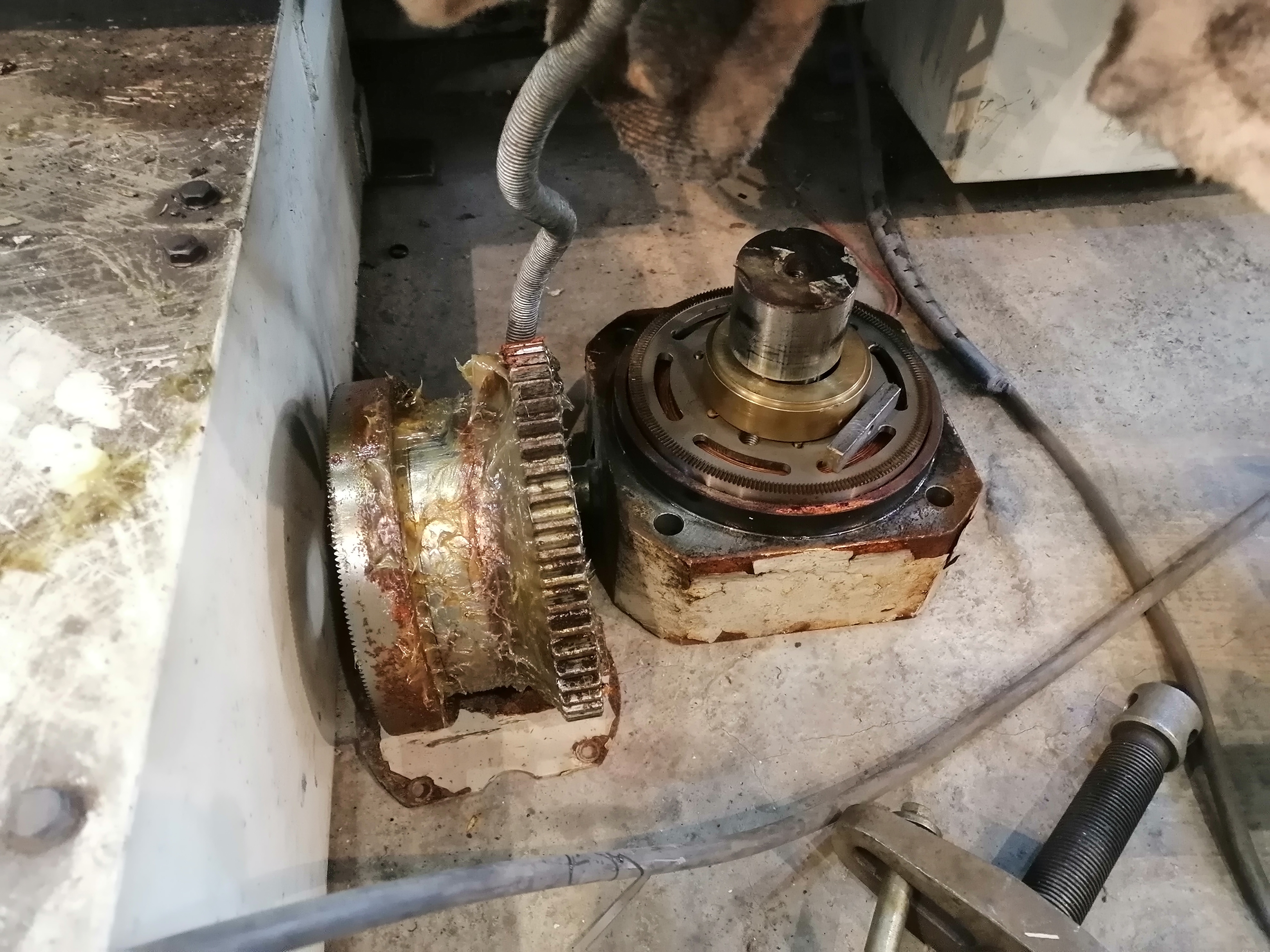

Сообщение Sakhalin_Cat »
Сегодня разбирал "Оси" чтобы замерить хвосты.
Много плакал. :cry:
Выковырял ведро навороченной импортной смазки которое забилось туда год назад. Использую для смазки аутригеров и стрелы своей кранбалки.
Много матерился, так как извел всю ветошь. :pssdoff:
IMG_20210130_161742.jpg (1305 просмотров) <a class='original' href='./download/file.php?id=191749&sid=889a5e52c20133178dab878c19aa1f65&mode=view' target=_blank>Загрузить оригинал (3.89 МБ)</a>
IMG_20210130_161746.jpg (1305 просмотров) <a class='original' href='./download/file.php?id=191750&sid=889a5e52c20133178dab878c19aa1f65&mode=view' target=_blank>Загрузить оригинал (3.3 МБ)</a>
IMG_20210130_161750.jpg (1305 просмотров) <a class='original' href='./download/file.php?id=191751&sid=889a5e52c20133178dab878c19aa1f65&mode=view' target=_blank>Загрузить оригинал (2.92 МБ)</a>
IMG_20210130_173944.jpg (1305 просмотров) <a class='original' href='./download/file.php?id=191752&sid=889a5e52c20133178dab878c19aa1f65&mode=view' target=_blank>Загрузить оригинал (2.6 МБ)</a>
Буду ставить такие редукторы с сервами на 3,5Квт, по рассчетам вроде должно хватать. Соответствие же желаемого и действительного покажет только практика.
IMG_20210130_173951.jpg (1305 просмотров) <a class='original' href='./download/file.php?id=191753&sid=889a5e52c20133178dab878c19aa1f65&mode=view' target=_blank>Загрузить оригинал (2.8 МБ)</a>

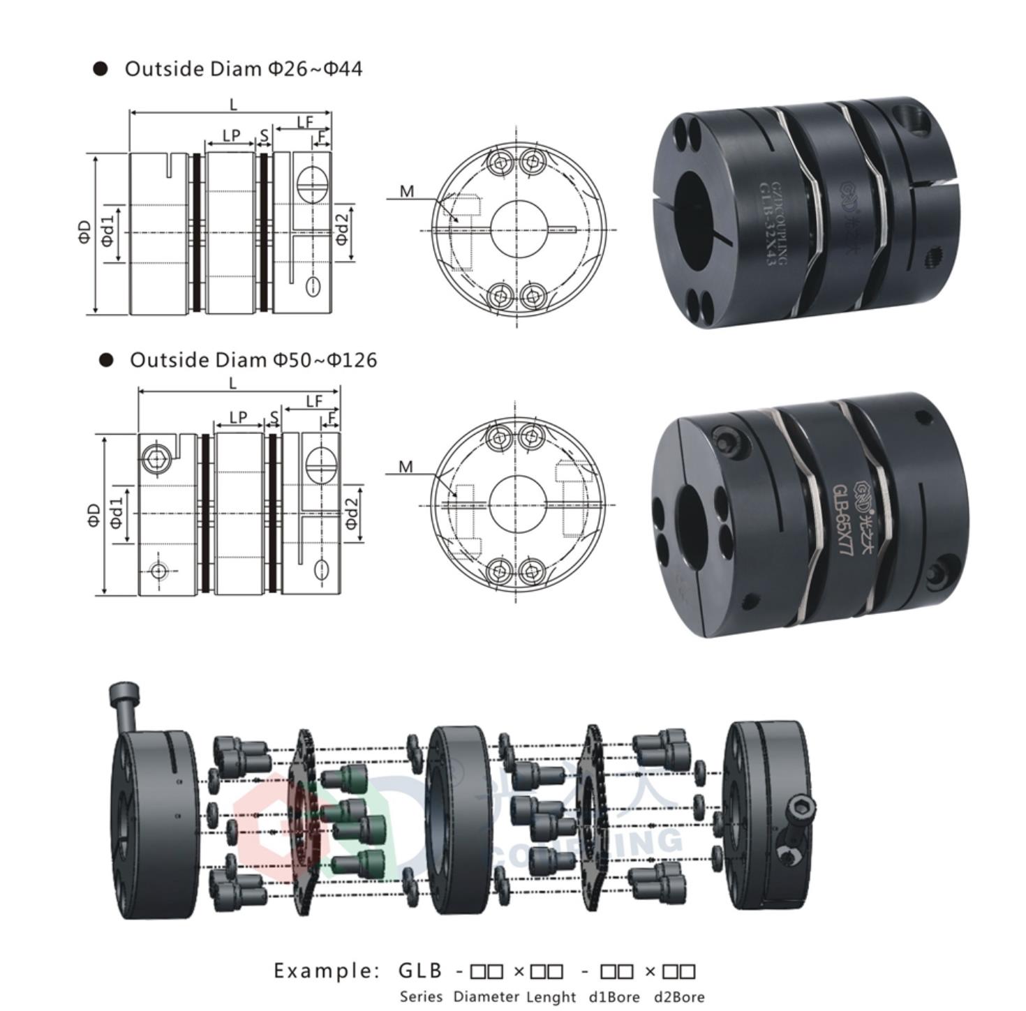

Пошарился по АлиЭкспресс в поисках переходных муфт редуктор-ШВП, офигел от стоимости 12500 за муфту.
Жесткая-1.jpg (1300 просмотров) <a class='original' href='./download/file.php?id=191754&sid=889a5e52c20133178dab878c19aa1f65&mode=view' target=_blank>Загрузить оригинал (160.09 КБ)</a>
Это на 4ре оси 50штук и месяц ожидания. Решил делать сам, начал драть заготовки как внезапно отключили свет, на чем сегодняшняя эпопея по модернизации станка и закончилась. Поеду обдирать завтра, так как в пнд фрезеровщик взял отгул и можно будет занять фрезерный станок на весь день.
