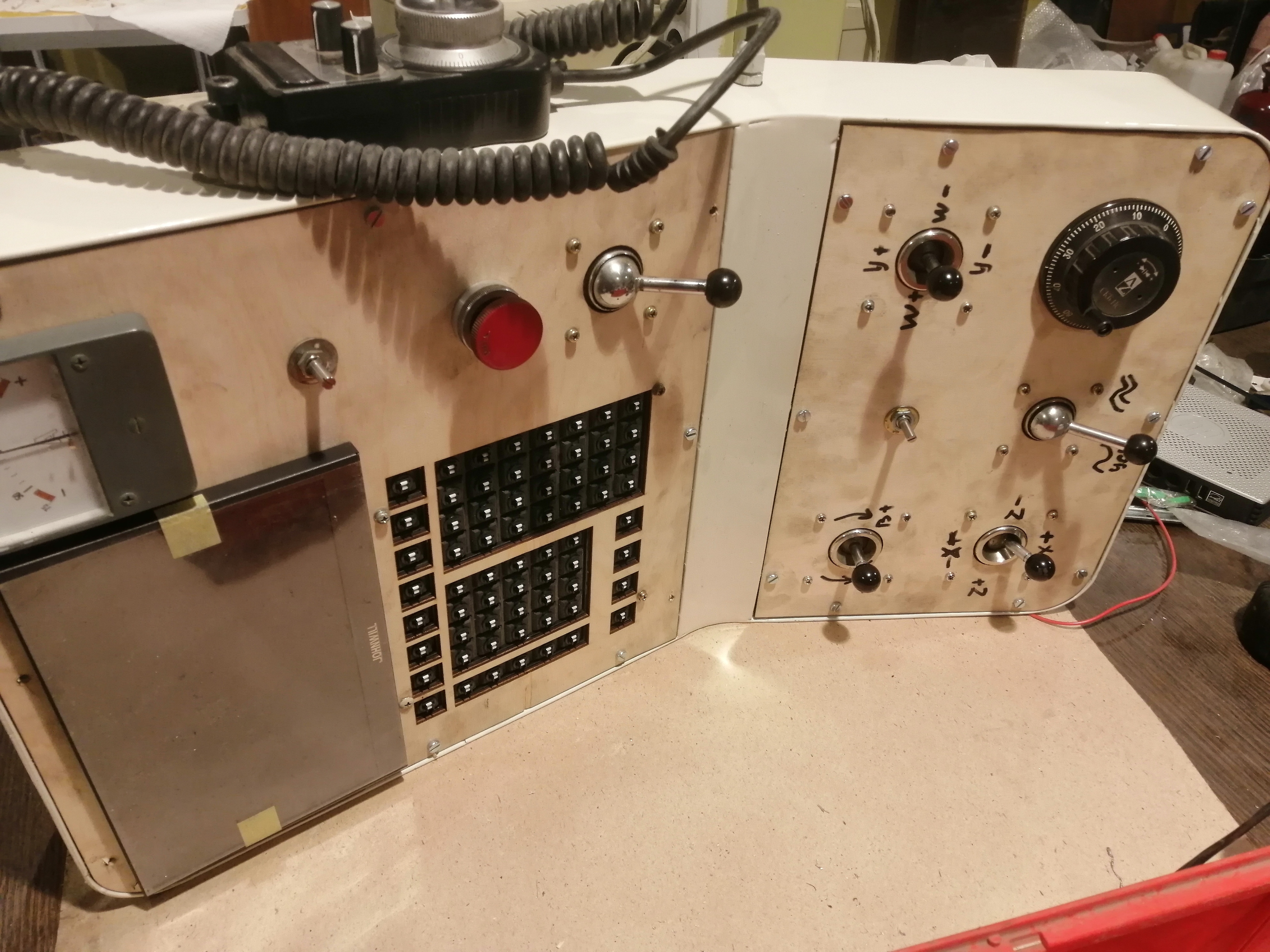

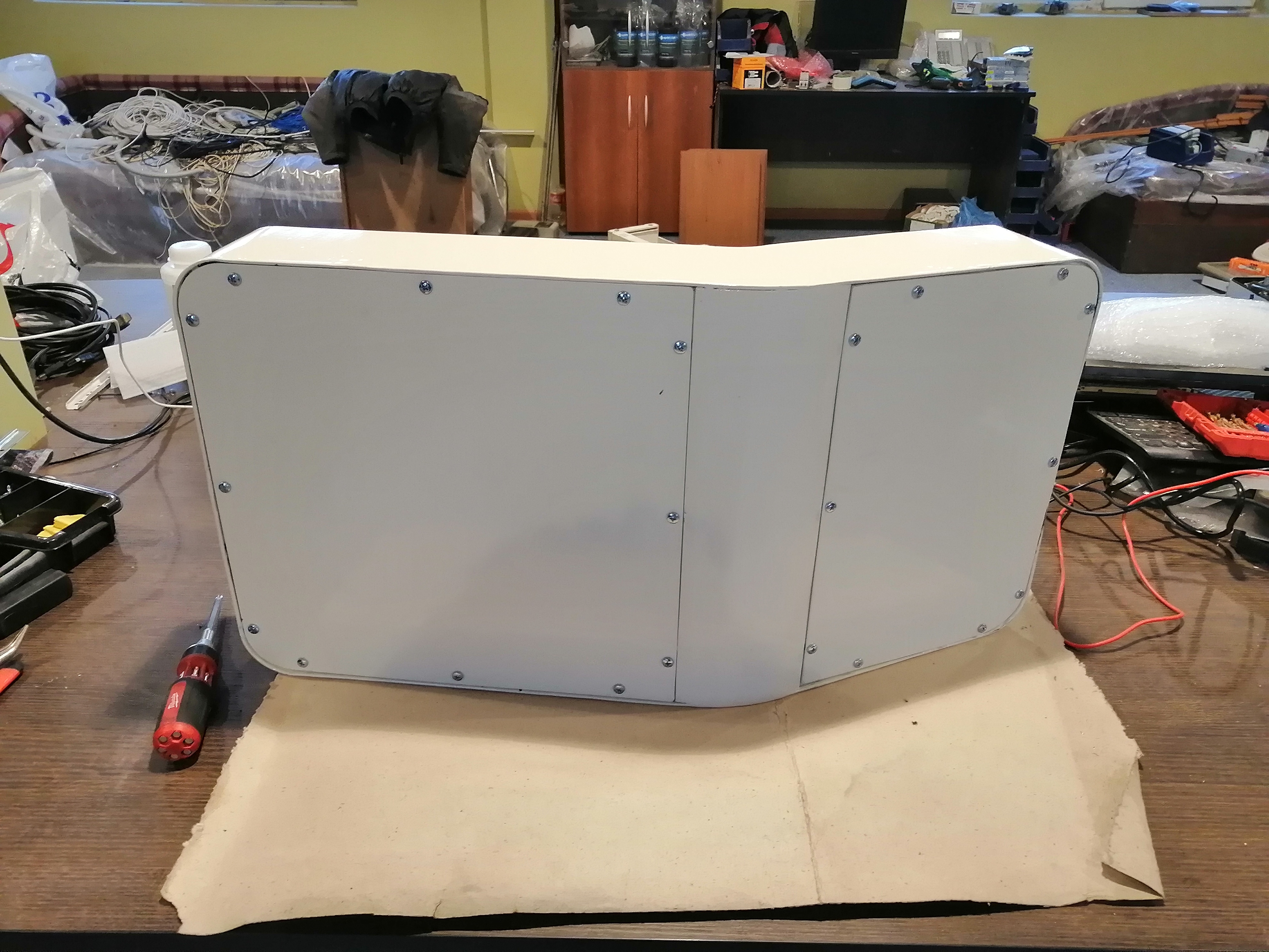

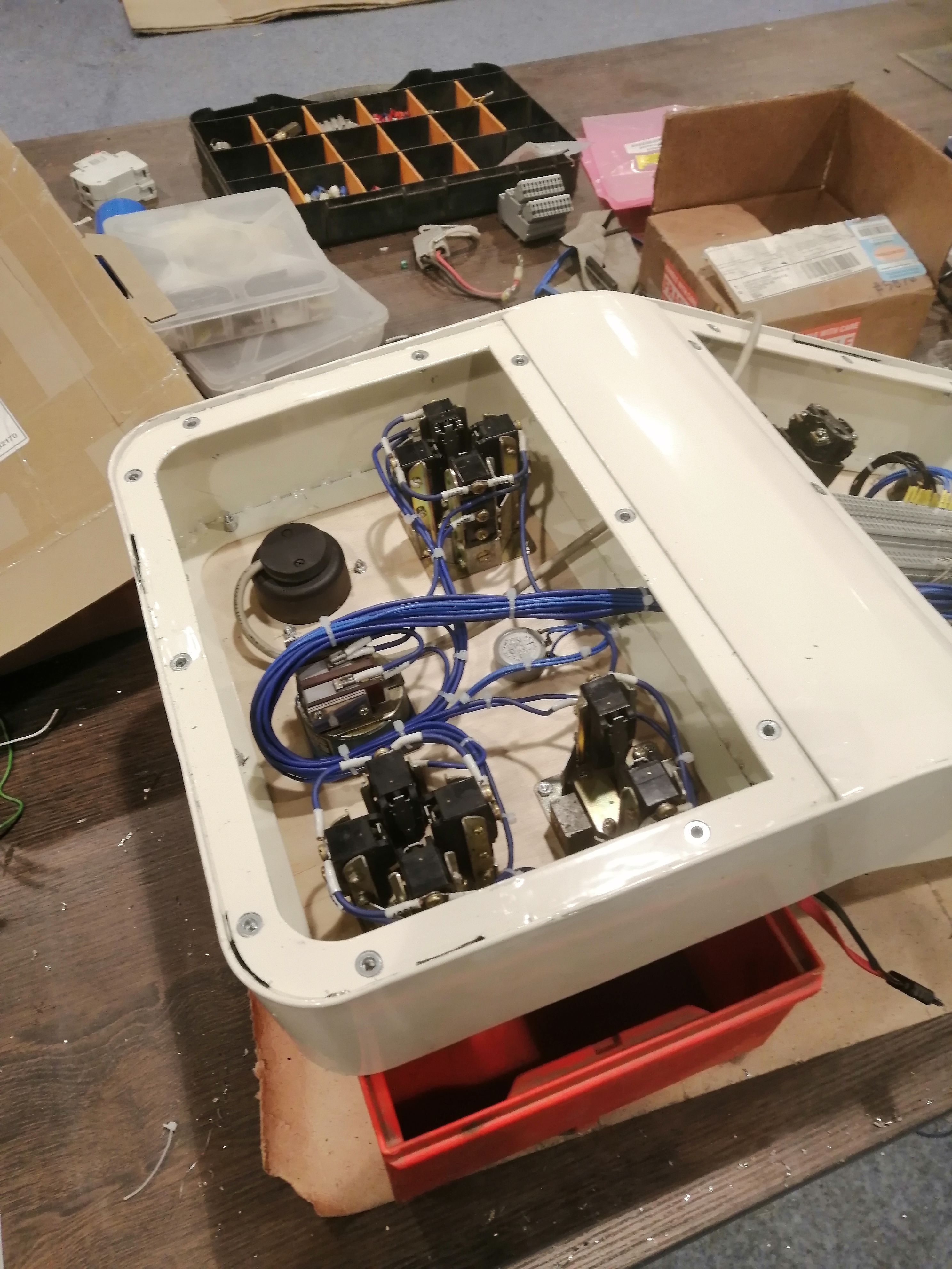

Забрал сегодня с покраски пульт. Отпескоструили, загрунтовали порошковым цинковым грунтом и покрасили в родной станочный цвет.
IMG_20210105_145252.jpg (1665 просмотров) <a class='original' href='./download/file.php?id=190695&sid=d2743e1941ad65694a0dba5d5761952f&mode=view' target=_blank>Загрузить оригинал (2.87 МБ)</a>
IMG_20210105_145317.jpg (1665 просмотров) <a class='original' href='./download/file.php?id=190696&sid=d2743e1941ad65694a0dba5d5761952f&mode=view' target=_blank>Загрузить оригинал (3.26 МБ)</a>

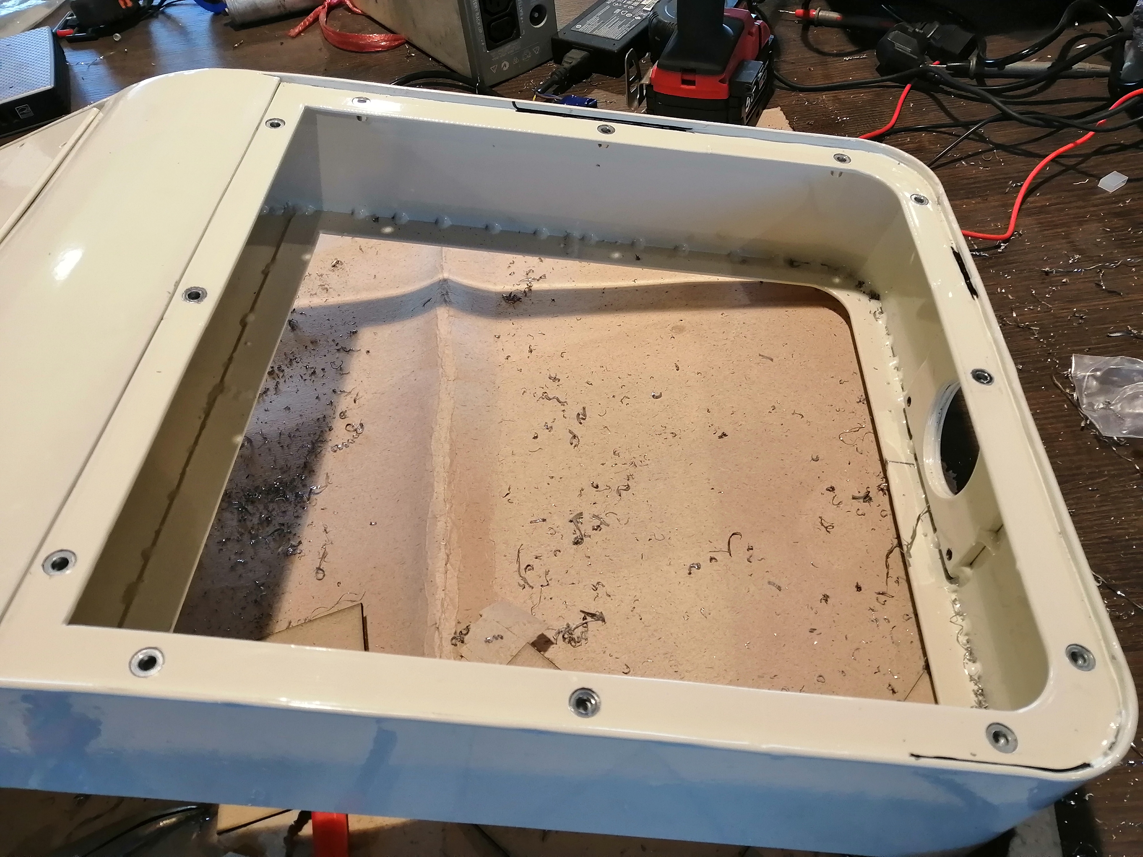

Засверлился по кондукторным отверстиям в крышках, поставил резьбовые заклепки М5, собрал заднюю сторону.
IMG_20210105_171109.jpg (1665 просмотров) <a class='original' href='./download/file.php?id=190697&sid=d2743e1941ad65694a0dba5d5761952f&mode=view' target=_blank>Загрузить оригинал (3.06 МБ)</a>
IMG_20210105_171114.jpg (1665 просмотров) <a class='original' href='./download/file.php?id=190698&sid=d2743e1941ad65694a0dba5d5761952f&mode=view' target=_blank>Загрузить оригинал (3.44 МБ)</a>
IMG_20210105_173957.jpg (1665 просмотров) <a class='original' href='./download/file.php?id=190699&sid=d2743e1941ad65694a0dba5d5761952f&mode=view' target=_blank>Загрузить оригинал (2.8 МБ)</a>
После чего долго производил кромсание картона лазером, так как пришлось подгонять размеры отверстий в панели к реальным размерам клавиатуры.
IMG_20210105_183616.jpg (1665 просмотров) <a class='original' href='./download/file.php?id=190700&sid=d2743e1941ad65694a0dba5d5761952f&mode=view' target=_blank>Загрузить оригинал (2.06 МБ)</a>
IMG_20210105_183619.jpg (1665 просмотров) <a class='original' href='./download/file.php?id=190701&sid=d2743e1941ad65694a0dba5d5761952f&mode=view' target=_blank>Загрузить оригинал (2.07 МБ)</a>
В результате получилось вот такое временное решение лицевой панели:
IMG_20210105_175825.jpg (1665 просмотров) <a class='original' href='./download/file.php?id=190702&sid=d2743e1941ad65694a0dba5d5761952f&mode=view' target=_blank>Загрузить оригинал (1.96 МБ)</a>
IMG_20210105_180201.jpg (1665 просмотров) <a class='original' href='./download/file.php?id=190703&sid=d2743e1941ad65694a0dba5d5761952f&mode=view' target=_blank>Загрузить оригинал (2.1 МБ)</a>
Ну и итоговый результат которым я очень доволен. :)
IMG_20210105_180453.jpg (1665 просмотров) <a class='original' href='./download/file.php?id=190704&sid=d2743e1941ad65694a0dba5d5761952f&mode=view' target=_blank>Загрузить оригинал (2.8 МБ)</a>
IMG_20210105_183144.jpg (1665 просмотров) <a class='original' href='./download/file.php?id=190705&sid=d2743e1941ad65694a0dba5d5761952f&mode=view' target=_blank>Загрузить оригинал (3.08 МБ)</a>
IMG_20210105_183602.jpg (1665 просмотров) <a class='original' href='./download/file.php?id=190706&sid=d2743e1941ad65694a0dba5d5761952f&mode=view' target=_blank>Загрузить оригинал (3.23 МБ)</a>
Завтра вырежу нижнюю панельку под джойстики и начну собирать электронику.
Оценил полезность лазерного станка. Очень полезный инструмент для сборки и изготовления тестовых макетов, думаю еще 2-3 фанерные версии панелей вырежется в процессе пусконаладки и уже с отработанной эргономикой можно будет фрезернуть из дюраля.
В общем лазер был куплен не зря. :)

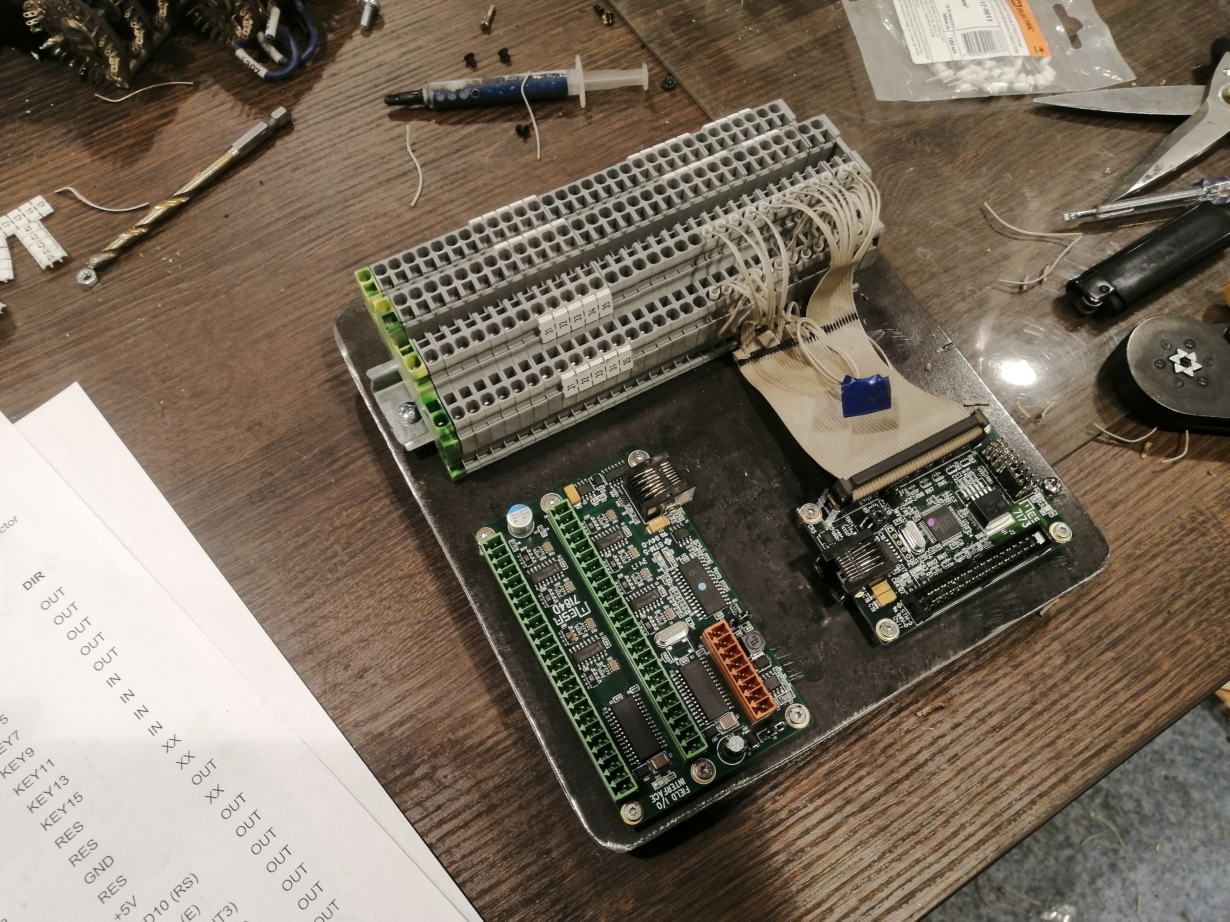

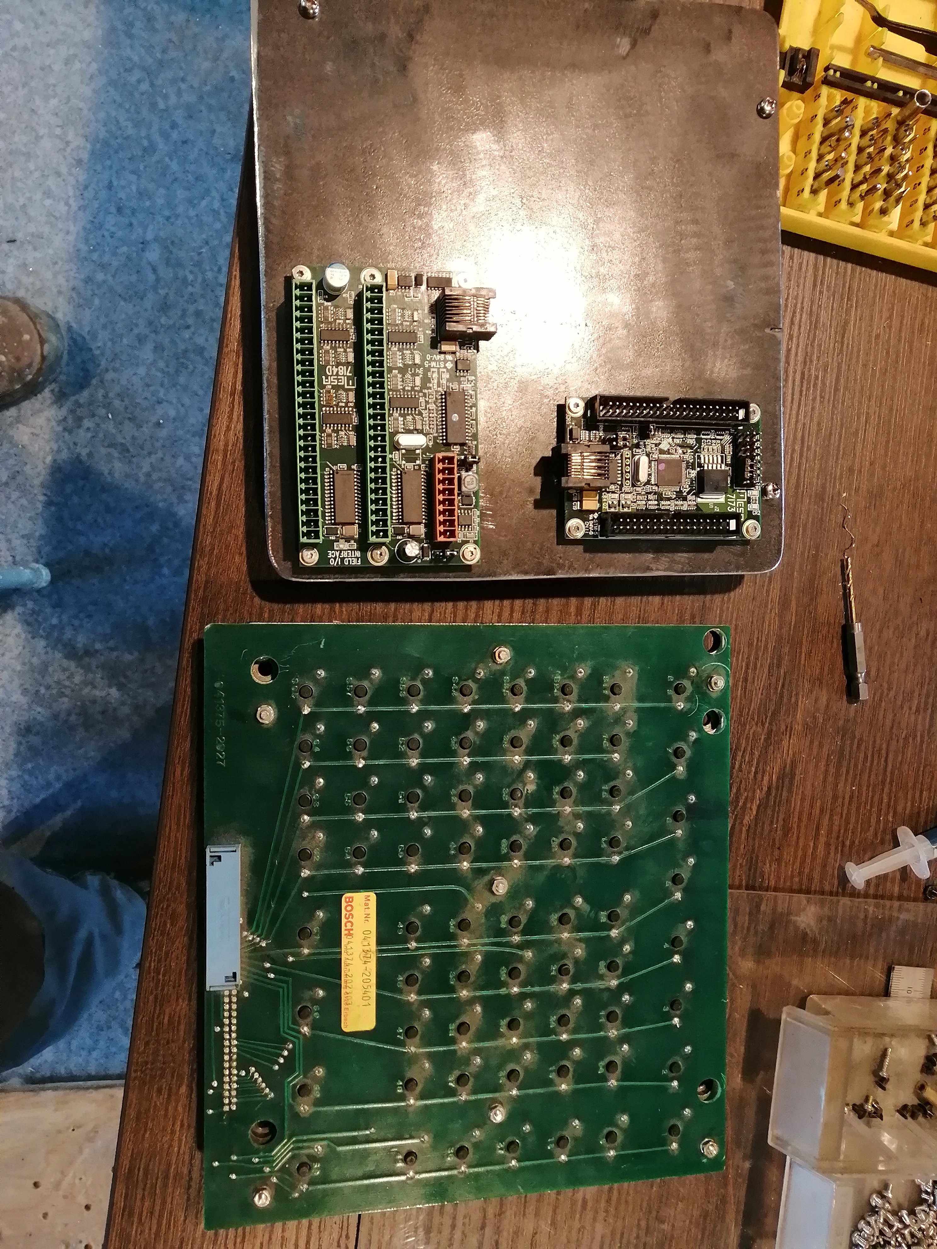

Ну и начал потихоньку собирать пульт по электрике.
IMG_20210106_154611.jpg (1598 просмотров) <a class='original' href='./download/file.php?id=190726&sid=d2743e1941ad65694a0dba5d5761952f&mode=view' target=_blank>Загрузить оригинал (3.93 МБ)</a>
IMG_20210106_154600.jpg (1598 просмотров) <a class='original' href='./download/file.php?id=190725&sid=d2743e1941ad65694a0dba5d5761952f&mode=view' target=_blank>Загрузить оригинал (4.3 МБ)</a>
IMG_20210106_154636.jpg (1598 просмотров) <a class='original' href='./download/file.php?id=190727&sid=d2743e1941ad65694a0dba5d5761952f&mode=view' target=_blank>Загрузить оригинал (1.81 МБ)</a>
IMG_20210106_174026.jpg (1598 просмотров) <a class='original' href='./download/file.php?id=190728&sid=d2743e1941ad65694a0dba5d5761952f&mode=view' target=_blank>Загрузить оригинал (4.47 МБ)</a>
IMG_20210106_191403.jpg (1598 просмотров) <a class='original' href='./download/file.php?id=190729&sid=d2743e1941ad65694a0dba5d5761952f&mode=view' target=_blank>Загрузить оригинал (4.36 МБ)</a>
С платой 7i73 производитель подкинул квест с разьемами под шлейфы, пока искал шлейфа от флопика и старого IDE изматерился весь. Половину склада перерыть пришлось.

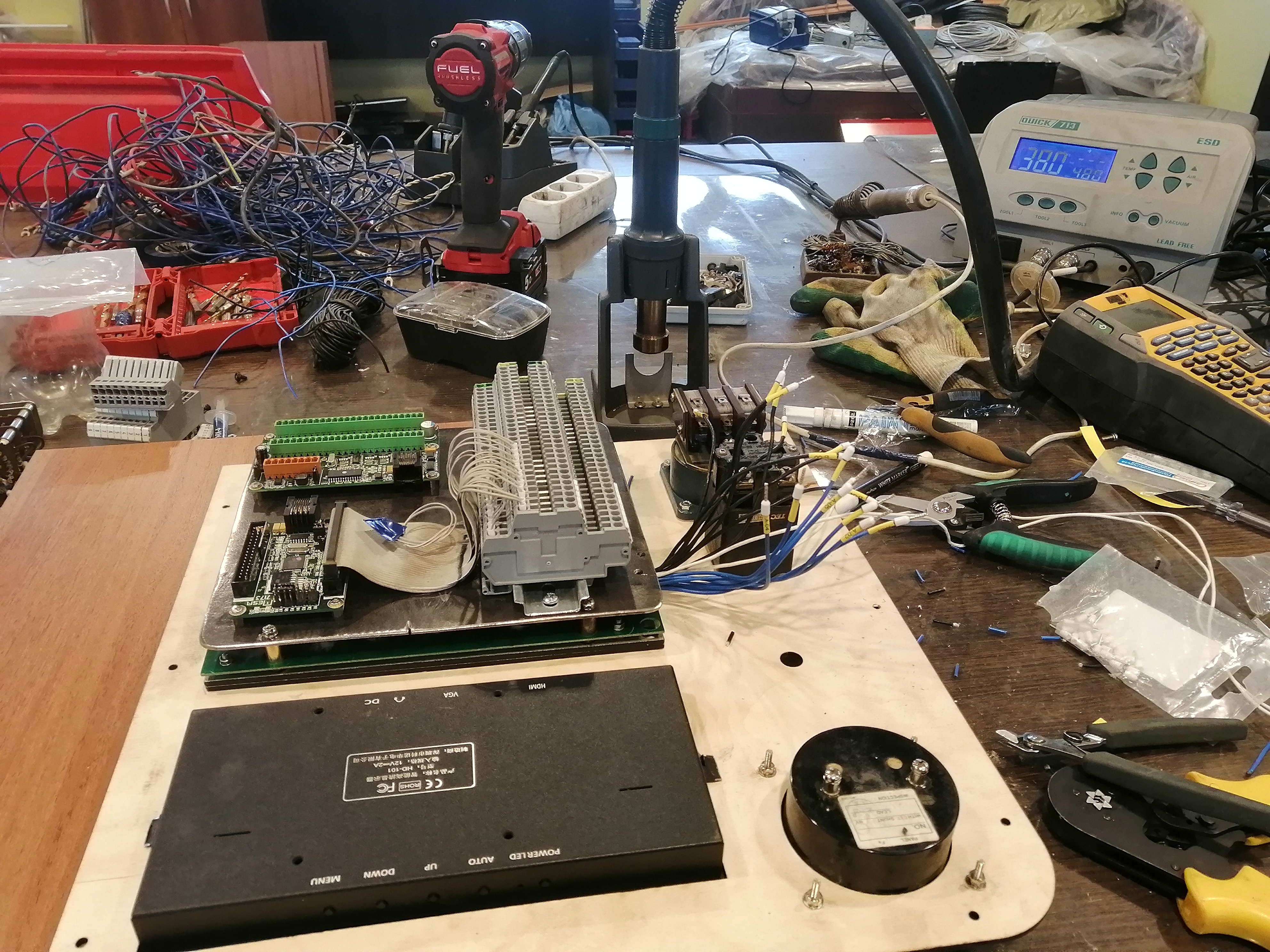

Пульт потихоньку собирается.
С появлением клавиатуры с контроллером 7i73 образовалось дикое количество неиспользуемых входов, так как куча тумблеров отсеклась за ненадобностью. Так-же имеется огромное количество выходов которые вообще не используются. Сижу чешу репу куда их применить, из такого количества можно гирлянду новогоднюю собрать...
Плотно в работу пошел маркировщик. Шикарная вещь, правда для экономии термоусадки приходится печатать с компа. Очень удобно, забил сразу всё что нужно и печатаешь.
IMG_20210108_151723.jpg (1558 просмотров) <a class='original' href='./download/file.php?id=190824&sid=d2743e1941ad65694a0dba5d5761952f&mode=view' target=_blank>Загрузить оригинал (3.98 МБ)</a>
IMG_20210108_171841.jpg (1558 просмотров) <a class='original' href='./download/file.php?id=190825&sid=d2743e1941ad65694a0dba5d5761952f&mode=view' target=_blank>Загрузить оригинал (3.77 МБ)</a>
Ну и начал все собирать в кучу.

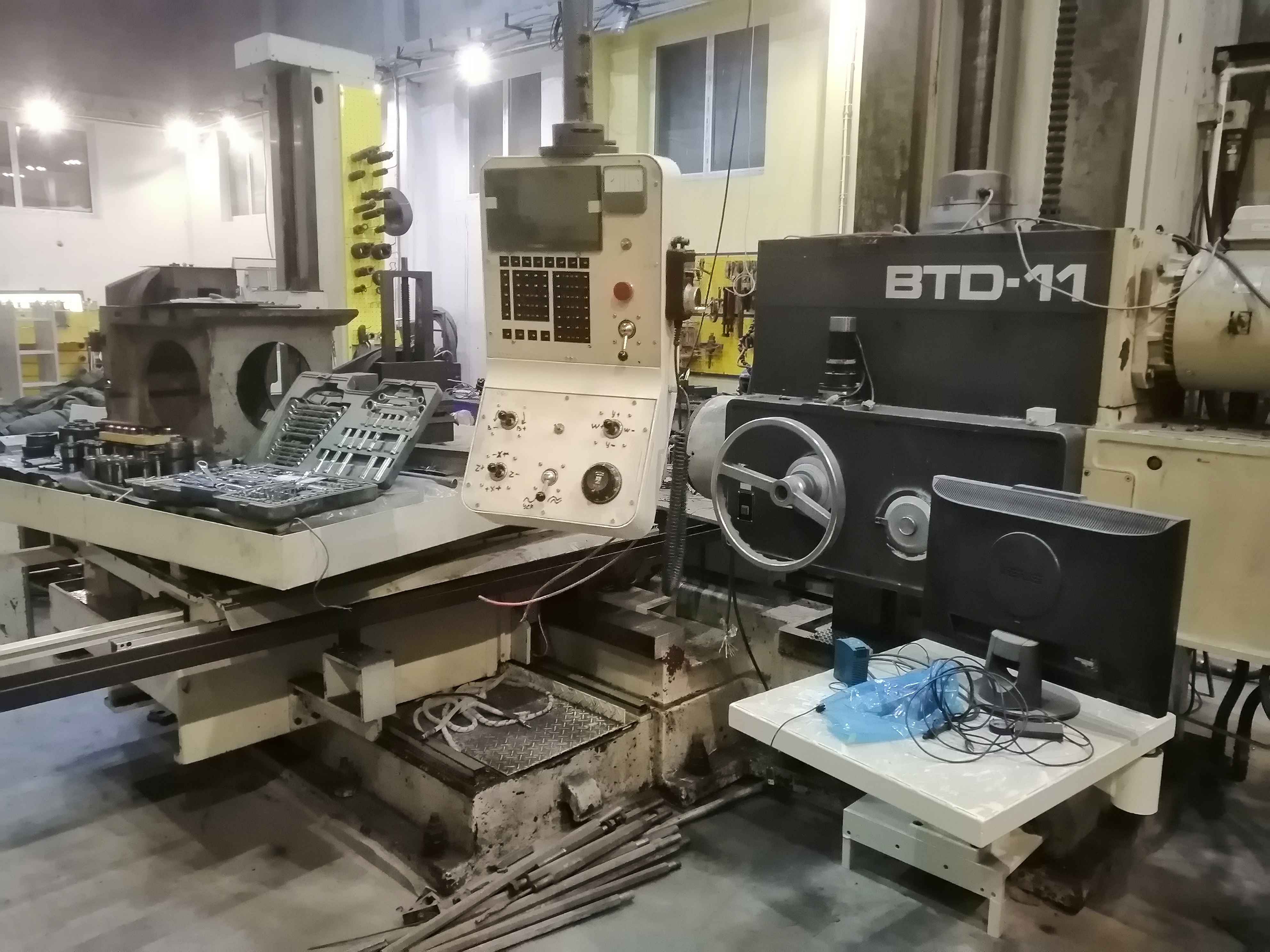

Повесил пульт. На днях начну станочком заниматься.
IMG_20210111_195623.jpg (1445 просмотров) <a class='original' href='./download/file.php?id=190989&sid=d2743e1941ad65694a0dba5d5761952f&mode=view' target=_blank>Загрузить оригинал (2.84 МБ)</a>

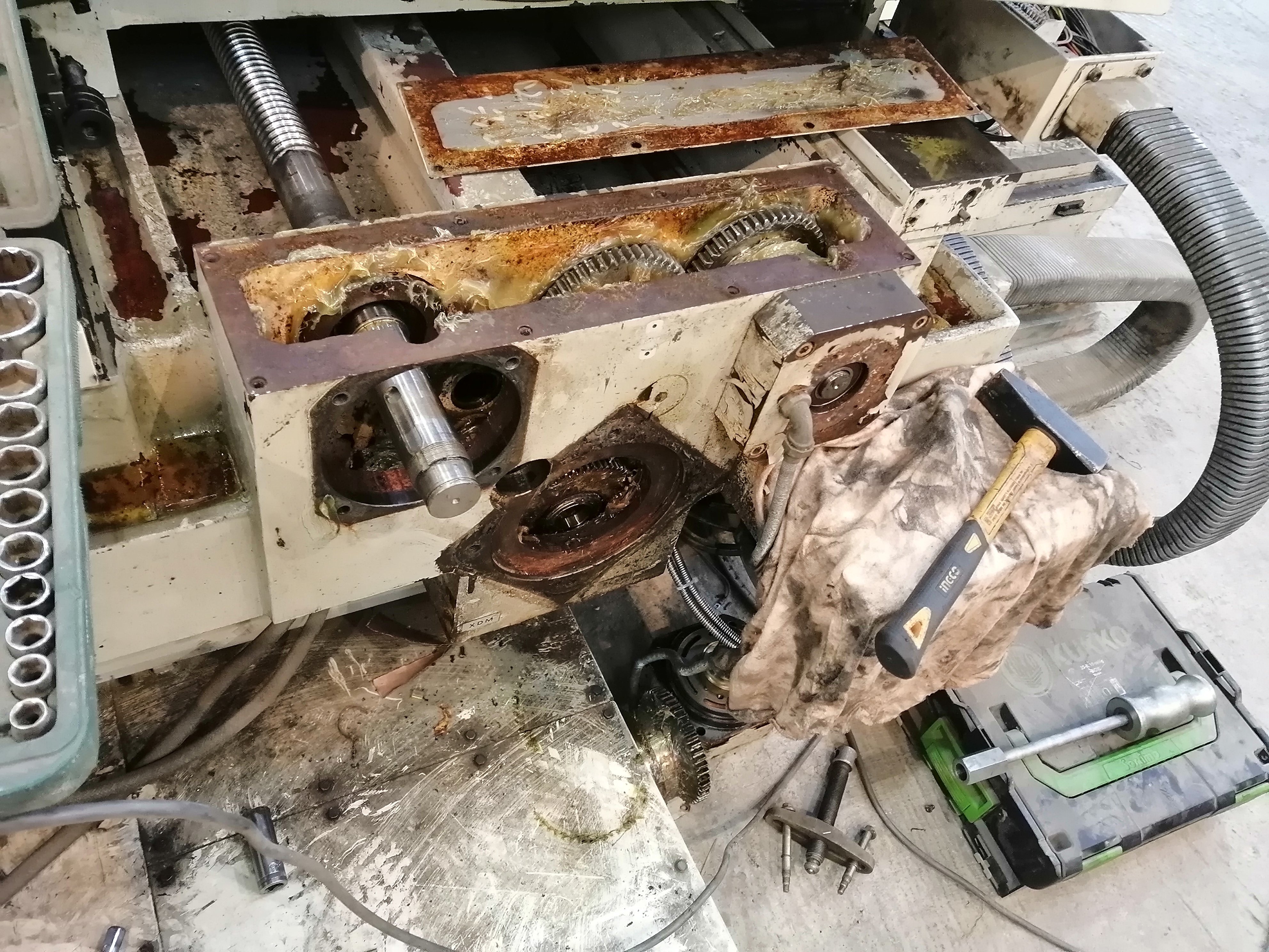

Зато есть фотка Моего заточного. :)
Капитальный ремонт всего станка, сейчас меняем проводку. Надоело сверла вручную точить. Да и фрез разных накопилось очень много.
Красить станок обломало.
IMG_20210115_163741.jpg (1309 просмотров) <a class='original' href='./download/file.php?id=191159&sid=d2743e1941ad65694a0dba5d5761952f&mode=view' target=_blank>Загрузить оригинал (3.47 МБ)</a>
IMG_20210115_163747.jpg (1309 просмотров) <a class='original' href='./download/file.php?id=191160&sid=d2743e1941ad65694a0dba5d5761952f&mode=view' target=_blank>Загрузить оригинал (2.92 МБ)</a>

Сегодня разбирал "Оси" чтобы замерить хвосты.
Много плакал. :cry:
Выковырял ведро навороченной импортной смазки которое забилось туда год назад. Использую для смазки аутригеров и стрелы своей кранбалки.
Много матерился, так как извел всю ветошь. :pssdoff:
IMG_20210130_161742.jpg (1038 просмотров) <a class='original' href='./download/file.php?id=191749&sid=d2743e1941ad65694a0dba5d5761952f&mode=view' target=_blank>Загрузить оригинал (3.89 МБ)</a>
IMG_20210130_161746.jpg (1038 просмотров) <a class='original' href='./download/file.php?id=191750&sid=d2743e1941ad65694a0dba5d5761952f&mode=view' target=_blank>Загрузить оригинал (3.3 МБ)</a>
IMG_20210130_161750.jpg (1038 просмотров) <a class='original' href='./download/file.php?id=191751&sid=d2743e1941ad65694a0dba5d5761952f&mode=view' target=_blank>Загрузить оригинал (2.92 МБ)</a>
IMG_20210130_173944.jpg (1038 просмотров) <a class='original' href='./download/file.php?id=191752&sid=d2743e1941ad65694a0dba5d5761952f&mode=view' target=_blank>Загрузить оригинал (2.6 МБ)</a>
Буду ставить такие редукторы с сервами на 3,5Квт, по рассчетам вроде должно хватать. Соответствие же желаемого и действительного покажет только практика.
IMG_20210130_173951.jpg (1038 просмотров) <a class='original' href='./download/file.php?id=191753&sid=d2743e1941ad65694a0dba5d5761952f&mode=view' target=_blank>Загрузить оригинал (2.8 МБ)</a>
