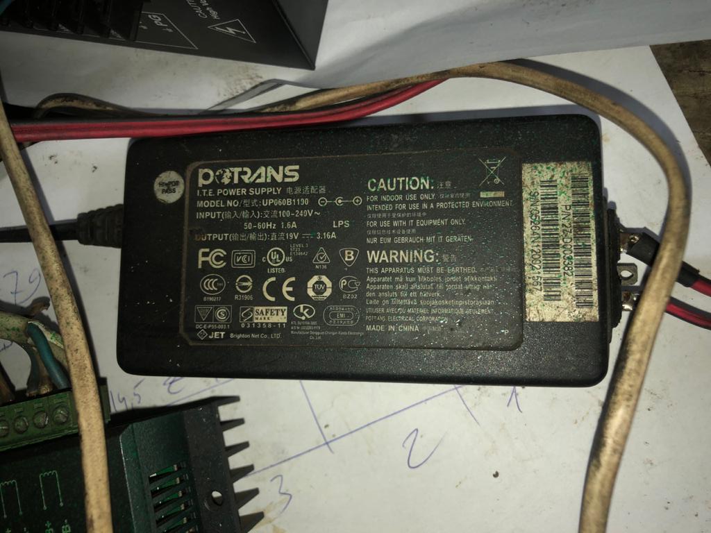

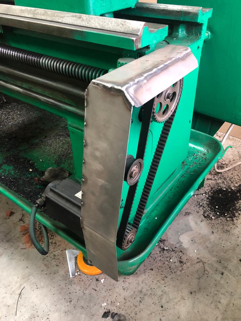

Добрый день! Ребят подскажите, пожалуйста, у меня токарный универсальный сделанный под ЧПУ, стоит emc 2. Проблема - я не могу резать резьбу через G33, когда суппорт подъезжает на точку откуда режется резьба, станок просто останавливается и все. что может быть?

А что у вас там есть с электроники? Что прописано в настройках?
Фото видео всего выкладываете.
Пока вангую отсутствующую метку Z по энкодеру.

а что значит вангую Z метку по энкодеру?
у меня обычный токарный 1к62 переделанный под чпу, обороты на шпинделе запускаются вручную, а продольный ход сделан через двигатель, закреплен на тот длинный вал на котором резьбы режутся.
