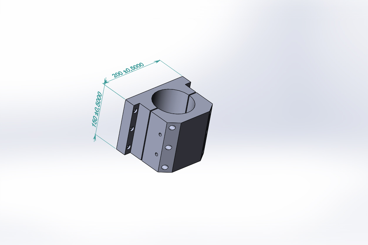

Intriguing писал(а): 31 дек 2020, 13:29 Всем привет! В новогодние праздники собираюсь поставить защиту и начинать тестить станок. Может у кого есть предложения по тестированию станка? На каких режимах погонять, может какую-то деталюшку изготовить и выполнить замеры детали? Самому хочется проверить, на что способен мой станок.
P.S. Предлагайте только разумные варианты..., металлообработкой не так давно занимаюсь , буду благодарен откликнувшимся
Да надо изготовить)) вот такую :thinking:
Хомут_Сплошной.JPG (1676 просмотров) <a class='original' href='./download/file.php?id=190505&sid=7b991c6aba0657c9784840a2b0ae9703&mode=view' target=_blank>Загрузить оригинал (115.44 КБ)</a>

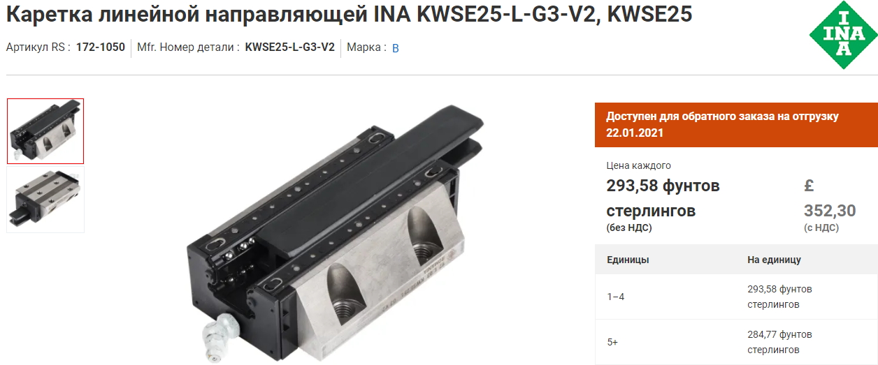

Intriguing писал(а): INA 25 6 рядные (KWSE 25-L+ TKSD25)
Где вы их покупали? они новые или бу?
как я помню из видео, там какой то дополнительный ряд шариков, отличный от "обычных" рельс... И сравнивали ли вы их показатели нагрузок и деформаций из таблиц, например со стандартными с таким же размером с рельсами Hiwin? Интересно бы посмотреть их выигрыш по отношения популярных - народных Hiwin

Сообщение Intriguing »
Hugo писал(а): 31 дек 2020, 14:57
Достались по «братски», с почти нового, конфискованного оборудования, которое раздербанили по вандальски(
Да, по характеристикам сравнивал, преимущество над «народными» в 30-40%

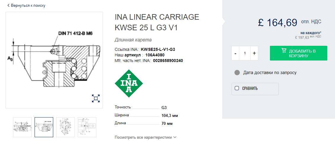

Intriguing писал(а): 31 дек 2020, 15:13
Надеюсь, вам их менять не придется, а то цена на 1 катетку вас не обрадует... :hehehe:

Hugo писал(а): 31 дек 2020, 17:29
У меня их ещё на два станка)
Ну а так, да, цена космос, каретки 14-16₽ за штуку, а метр рельса 20₽ :roll: :roll:
