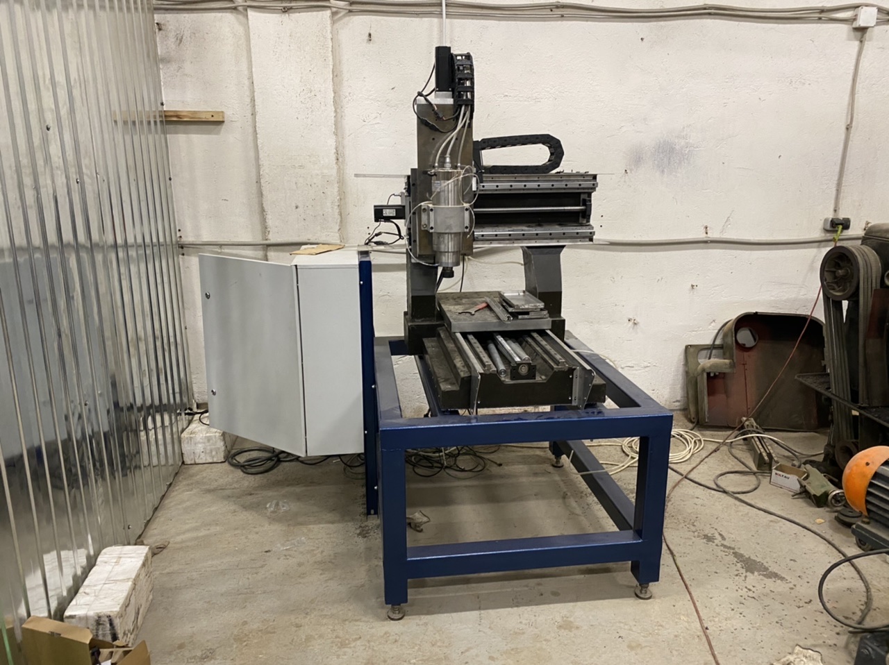

92D96D0B-7A3F-4357-B6EE-2ACEF4533FA1.jpeg (1088 просмотров) <a class='original' href='./download/file.php?id=190504&sid=9110bace60b1d3016ab34e4c9c1fdee9&mode=view' target=_blank>Загрузить оригинал (360.53 КБ)</a>
Всем привет! В новогодние праздники собираюсь поставить защиту и начинать тестить станок. Может у кого есть предложения по тестированию станка? На каких режимах погонять, может какую-то деталюшку изготовить и выполнить замеры детали? Самому хочется проверить, на что способен мой станок.
P.S. Предлагайте только разумные варианты..., металлообработкой не так давно занимаюсь , буду благодарен откликнувшимся

Intriguing писал(а): ↑ Предлагайте только разумные варианты
тут без ста грамм не разберёшся

Intriguing писал(а): ↑ может
Круг, квадрат. Наружный, внутренний. Микрометр.

Intriguing писал(а): ↑ Всем привет!
шпиндель какой стоит?
И напомните плиз, какие направляющие у вас, какие опоры, какие швп?

Kupfershcmidt писал(а): ↑ Круг, квадрат. Наружный, внутренний. Микрометр.
Ок, это проверка на геометрию станка. По режимам что?

Да ты ж напиши, что у тебя там...а народ подскажет....я б что-то быстрое попробовал. Какую-нибудь адаптивную обработку контуров и карманов. Не с максимальными режимами. Хоть поглядеть
