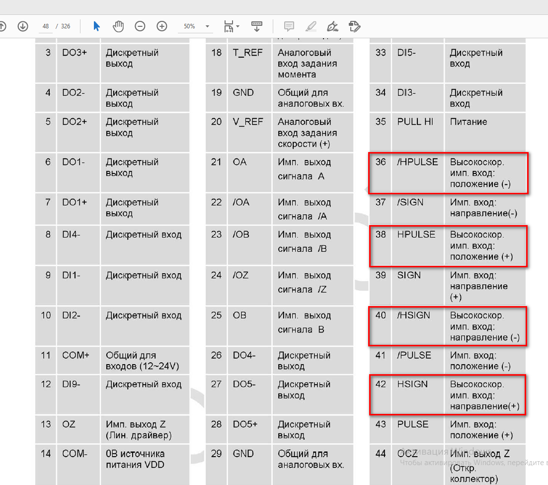

найди вот такую табличку в мануале, там расписано где что:
2020-12-31_001211.png (2825 просмотров) <a class='original' href='./download/file.php?id=190491&sid=d7f6980ac03fae4c248fb2d93c85a4a9&mode=view' target=_blank>Загрузить оригинал (337.39 КБ)</a>
Никто не запрещает подать сигналы на высокоскоростной вход и не поднимать частоту их выше 200 кГц.
Зато потом, когда контроллер нормальный поставишь, разъемы на серваках перепаивать не придется.
Тебе нужна все та же схема подключения 4-2, контакты 36-38 и 40-42.
PULSE - это степ, SIGN - это дир.
плюс/минус пинов в этой табличке указаны, думаю разберешься.
Подключаешь точно так же, как драйвер шаговика, там 4 провода всего, плюс не забудь про GND с контроллера на 19 пин сервопака.

Umnik писал(а): найди вот такую табличку в мануале, там расписано где что:
Спасибо за инфо! Много помог мне реально, чувствуется и твоя поддержка, и поддержка всего форума.

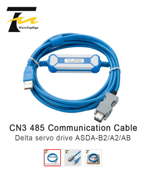

У тебя кабель соединения не теряет связь с сервопаком? У меня считывает данные с сервопака хорошо, JOG тоже все крутится с компа, автонастройка тоже запускается с родного софта, но если долго туда - сюда настройку гоняет, то сигнал обрывается с софтом. Если "осциллограф" запускаешь, то может секунд 30 работает, и теряет сигнал... Китаец отослал кабель без CD с драйвером, но я вроде с интернета качнул, но подсоединение не стабильное... Да, и если (считывает хорошо) сохраняешь изменения на сервопак, то сразу теряет соеденение... надо тогда много раз вилку вытаскивать из USB гнезда и обратно вставлять... Вот такой геморрой с соединением... У тебе такого нет?
DELTA kabel.jpg (2695 просмотров) <a class='original' href='./download/file.php?id=190561&sid=d7f6980ac03fae4c248fb2d93c85a4a9&mode=view' target=_blank>Загрузить оригинал (129.01 КБ)</a>
В мануале, про соединение очень много написано, но что-то менять - стремно, можно вообще потом полностью запутаться и вообще не соединиться с сервопаком

У меня нормально работает.
Но слышал, что некоторые шнурки отваливаются при выводе на экран "осцилографа", или вообще комп в синий экран смерти падает.
Надо с другим проводом пробовать...

Можешь сфотать свою кабелинy :) или может ссылка есть на аналогичный кабель как у тебя, надо наверное новый брать...
