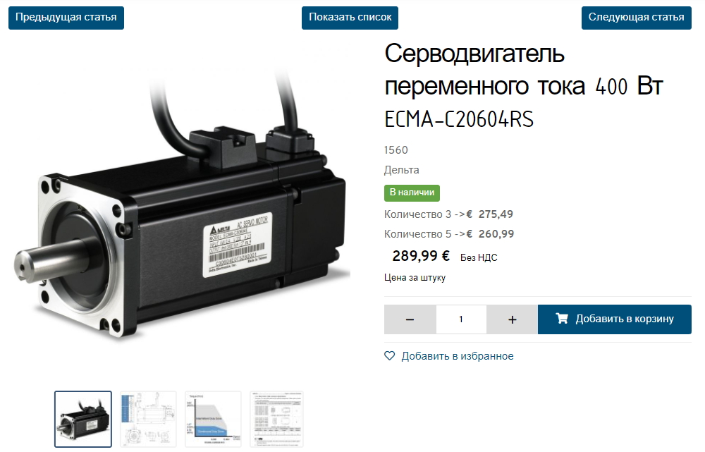

В Европе цена на DELTA (damencnc.com), + еще НДС + доставка:)) + еще КАБЕЛЯ!
для сравнения
Комплект (M) драйвер + 3 привода: 1500+290*3 = 2370 euro + НДС + доставка + КАБЕЛЯ!
ASD-M.jpg (2561 просмотр) <a class='original' href='./download/file.php?id=190614&sid=d38e1f4395599dbf30487d97dcb4f67c&mode=view' target=_blank>Загрузить оригинал (300.68 КБ)</a>
ECMA-C20604RS.jpg (2561 просмотр) <a class='original' href='./download/file.php?id=190615&sid=d38e1f4395599dbf30487d97dcb4f67c&mode=view' target=_blank>Загрузить оригинал (217.57 КБ)</a>
Комплект (A2) драйвер 3 + 3 привода: 550*3+290*3 = 2520 euro+ НДС + доставка + КАБЕЛЯ!
ASD-A2.jpg (2561 просмотр) <a class='original' href='./download/file.php?id=190612&sid=d38e1f4395599dbf30487d97dcb4f67c&mode=view' target=_blank>Загрузить оригинал (202.47 КБ)</a>
Комплект (B2) драйвер 3 + 3 привода: 290*3+290*3 = 1740 euro + НДС + доставка + КАБЕЛЯ!
ASD-B2.jpg (2561 просмотр) <a class='original' href='./download/file.php?id=190613&sid=d38e1f4395599dbf30487d97dcb4f67c&mode=view' target=_blank>Загрузить оригинал (225.63 КБ)</a>

Разница огромная, почему так? Жадность продавца, или ? На соседнем форуме проскакивала информация о сервах DELTA...
цитата:
Если Delta от Delta Electronics, а не от Delta Tau Data Systems, то я за нее, ибо Delta Electronics много думает о российском рынке (русскоязычная поддержка, полноценный офис и пр.).
это конечно слова из контекста вырванные, люди свои дела обсуждают, но какой можно сделать вывод из их разговора? Есть разные DELTA?
