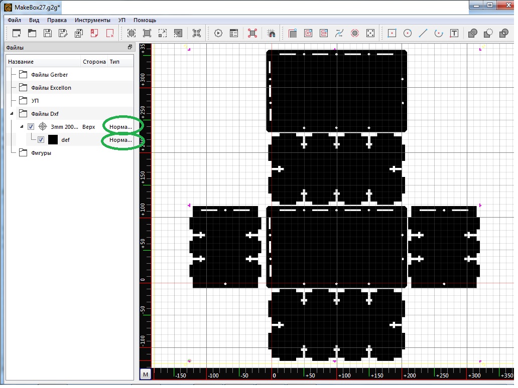

YuryV
Сообщения: 224
Зарегистрирован: 08 июл 2019, 23:34
Репутация: 44
Re: Grber2GCode (фрезеровка печатных плат на ЧПУ)
Сообщение YuryV »
X-Ray писал(а): Попробуйте печать из программы.
X-Ray, спасибо.
Благодаря новой версии и Вашему ответу выше, сделал фон белым ( но в этом случае на белом фоне не видны добавляемые фигуры из верхнего меню справа - прямоугольники, круги, линии, текст, потому что не нашёл, как их цвет изменить с белого на другой - это просто параллельно как-то всплыло) , настройки изображения сделал Контуры и Нормальный или Нормальный и Нормальный, как на скрине:
1 - копия.jpg (2176 просмотров) <a class='original' href='./download/file.php?id=190393&sid=5dad1aeda70379830d8b4b9b3fc8ab00&mode=view' target=_blank>Загрузить оригинал (212.59 КБ)</a>
или
2 - копия.jpg (2176 просмотров) <a class='original' href='./download/file.php?id=190394&sid=5dad1aeda70379830d8b4b9b3fc8ab00&mode=view' target=_blank>Загрузить оригинал (228.08 КБ)</a>
И после экспорта в pdf, Inkscape открыл этот файл! И после разблокировки частей можно было его редактировать в Inkscape.
То есть преобразование dxf в pdf получилось!!!
Дело осталось за малым - пока при свойствах Нормальный (вид слоя) часть линий (контуров) теряются:
3 - копия.jpg (2176 просмотров) <a class='original' href='./download/file.php?id=190395&sid=5dad1aeda70379830d8b4b9b3fc8ab00&mode=view' target=_blank>Загрузить оригинал (238.7 КБ)</a>
Все элементы изображения появляются, когда Настойки: Нормальный, Контуры:
4 - копия.jpg (2176 просмотров) <a class='original' href='./download/file.php?id=190396&sid=5dad1aeda70379830d8b4b9b3fc8ab00&mode=view' target=_blank>Загрузить оригинал (249.54 КБ)</a>
Но в этом случае не получается конвертация dxf в pdf.
Исходный dxf прилагаю в архиве.

YuryV писал(а): Дело осталось за малым - пока при свойствах Нормальный (вид слоя) часть линий (контуров) теряются:
Это пока не совсем корректная группировка граф. элементов в в один блок с "дырками", в DXF есть заливка но я её пока не реализовал и группировка идёт обходными средствами в "ручную".
Пы.Сы
Есть баг при переключении отображаемого типа в dxf. Если вы переключили тип отображения в корневом элементе дерева и всё пропало, то "передёрните" флажок видимости на необходимом вам слое.
Багтрекер
