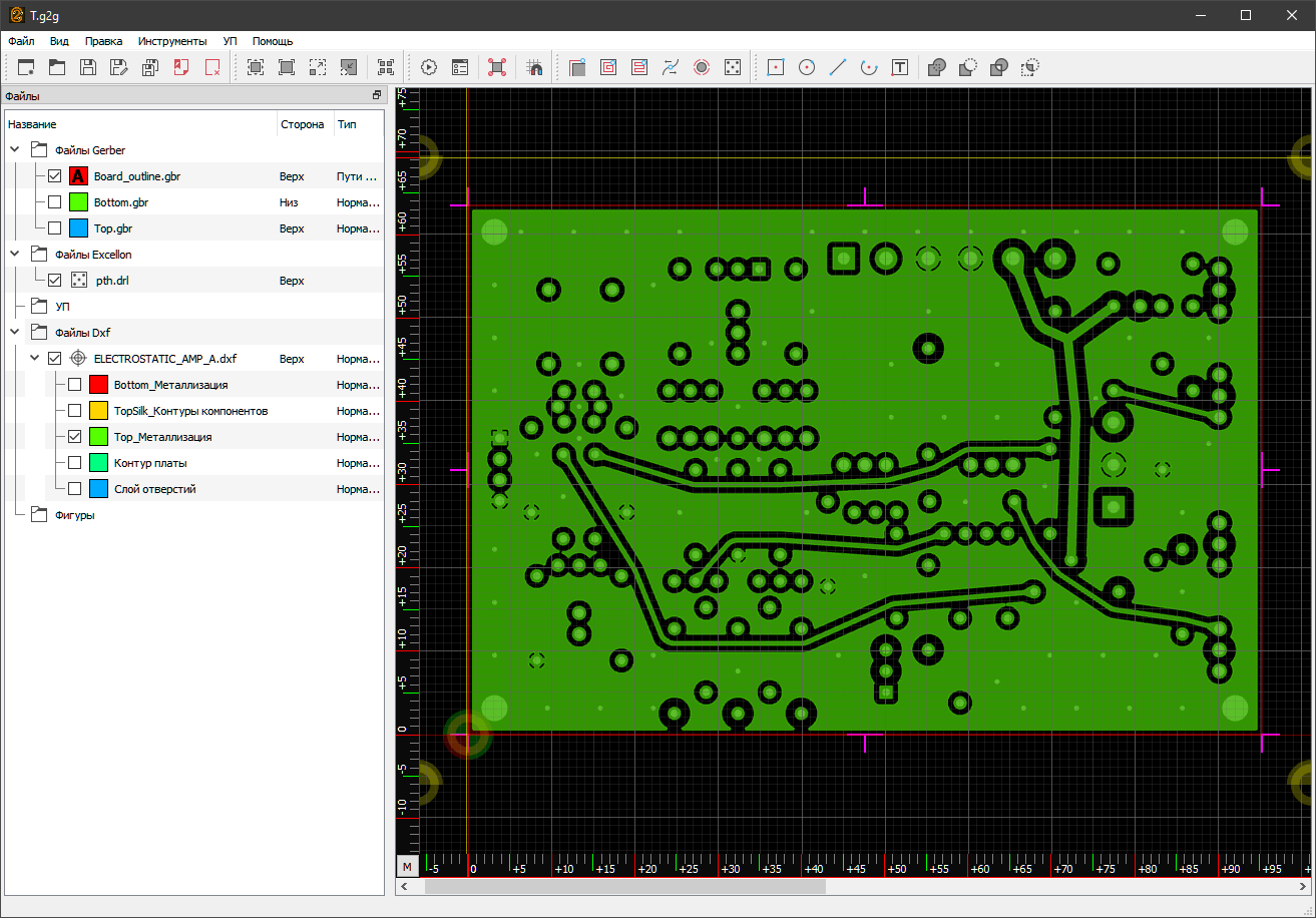

Добрый день.
Замечательная программа. Уважаемый X-Ray посмотрите пожалуйста пару герберов. Windows 7-64
Раньше вроде не замечал а сейчас проявилось. Контур платы отображается не правильно но если переходишь
в Пупи апертур то все нормально.

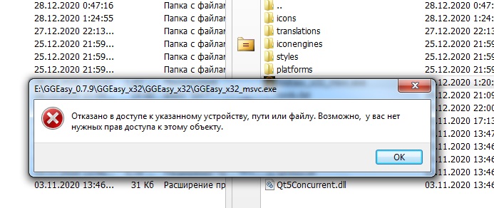

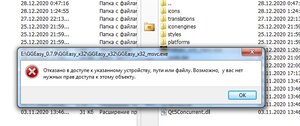

Нет доступа - копия.jpg (2562 просмотра) <a class='original' href='./download/file.php?id=190338&sid=9cd7e3fe97a68d0897f5b72815b30eac&mode=view' target=_blank>Загрузить оригинал (85.64 КБ)</a>
Хотя (https://support.microsoft.com/ru-ru/help/2977003.) установил...
Теперь заработал!

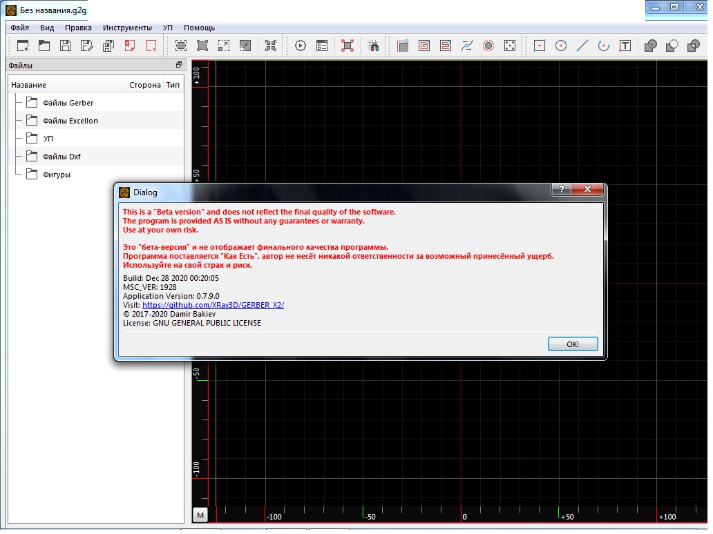

0790 - копия.jpg (2561 просмотр) <a class='original' href='./download/file.php?id=190339&sid=9cd7e3fe97a68d0897f5b72815b30eac&mode=view' target=_blank>Загрузить оригинал (165.41 КБ)</a>

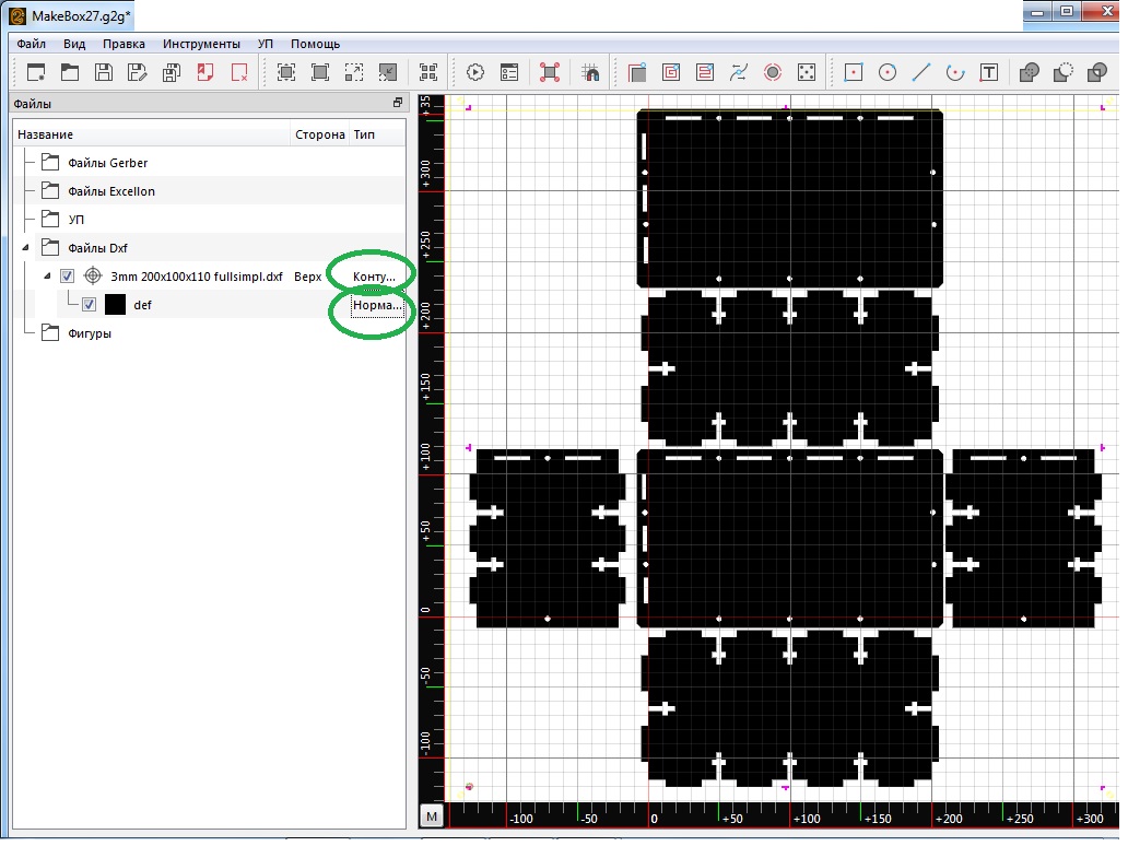

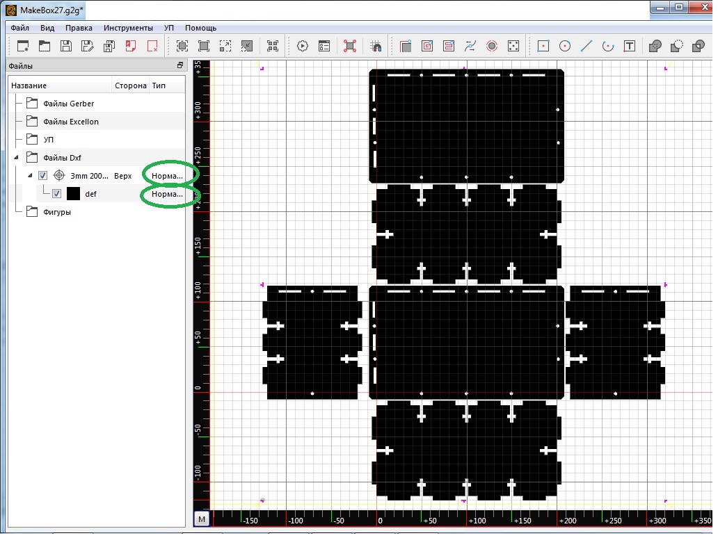

У меня вопрос. Inkscape у меня не открывает dxf. Тогда открываю dxf с помощью V0.7.9.0 и экспортирую в pdf (черным цветом). Acrobat Reader открывает этот pdf (очень блекло, возможно, очень тонкие линии), но не печатает (только разметка по сторонам)... А Inkscape открывает, разметка по сторонам наблюдается, а контуров (самого изображения) нет...
Эта фишка должна работать?
Vlad1953
Сообщения: 234
Репутация: 29
Откуда: Каменногорск
Re: Grber2GCode (фрезеровка печатных плат на ЧПУ)
Сообщение Vlad1953 »
YuryV писал(а): ↑27 дек 2020, 21:17
Понятно! В Sprint Layout наверно такого не сделать, хотя поэкспериментировать можно. Спасибо!
[/quote]
https://kicad.org/blog/2020/11/KiCad-5.1.8-Release/
[/quote]
Спасибо, коллега, за ссылку. Скачал, установил, даже недостающие библиотеки нашел и подключил. Но как то интерфейс уж больно на линуксовый похож. Да и непоняток тоже много. Уж лучше в Sprint Layout буду юзать и дальше. Тем более изучен досконально. :D
X-Ray
Сообщения: 599
Репутация: 275
Настоящее имя: Дамир
Сообщение X-Ray »

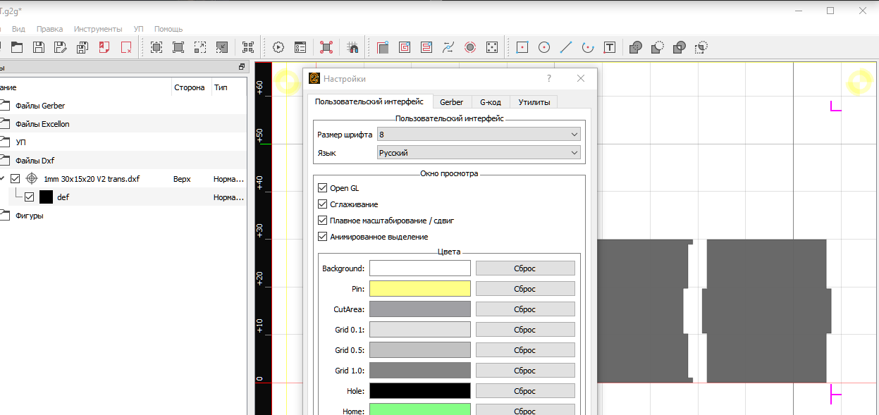

YuryV писал(а): ↑28 дек 2020, 01:33 Спасибо, X-Ray, за новшества!
Эту функцию к сожалению забыл проверить. Я даже забыл что она есть. 🤪

Снимок1.png (2512 просмотров) <a class='original' href='./download/file.php?id=190340&sid=9cd7e3fe97a68d0897f5b72815b30eac&mode=view' target=_blank>Загрузить оригинал (53.91 КБ)</a>
Снимок2.png (2512 просмотров) <a class='original' href='./download/file.php?id=190341&sid=9cd7e3fe97a68d0897f5b72815b30eac&mode=view' target=_blank>Загрузить оригинал (20.85 КБ)</a>

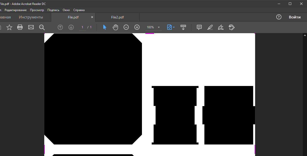

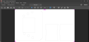

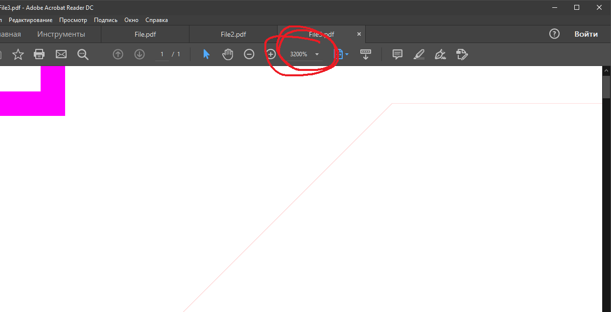

При сохранении в режиме "линий" их ширина всегда 0 при любом масштабе.
Если цвет отличается от чёрного то на белом фоне их может быть плохо видно.

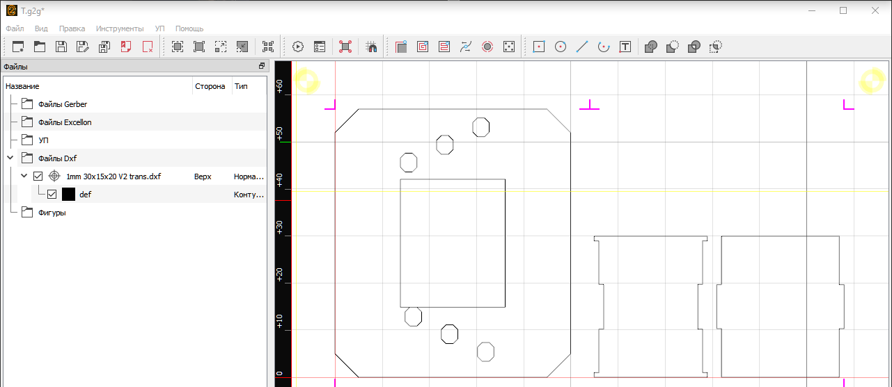

Снимок3.png (2512 просмотров) <a class='original' href='./download/file.php?id=190342&sid=9cd7e3fe97a68d0897f5b72815b30eac&mode=view' target=_blank>Загрузить оригинал (34.61 КБ)</a>
Снимок4.png (2512 просмотров) <a class='original' href='./download/file.php?id=190343&sid=9cd7e3fe97a68d0897f5b72815b30eac&mode=view' target=_blank>Загрузить оригинал (22.83 КБ)</a>

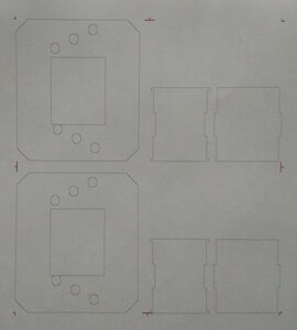

Снимок7.png (2512 просмотров) <a class='original' href='./download/file.php?id=190346&sid=9cd7e3fe97a68d0897f5b72815b30eac&mode=view' target=_blank>Загрузить оригинал (22.14 КБ)</a>
Попробуйте печать из программы.
IMG_20201228_100407~2.jpg (2507 просмотров) <a class='original' href='./download/file.php?id=190347&sid=9cd7e3fe97a68d0897f5b72815b30eac&mode=view' target=_blank>Загрузить оригинал (1.1 МБ)</a>

X-Ray писал(а): ↑ Попробуйте печать из программы.
X-Ray, спасибо.

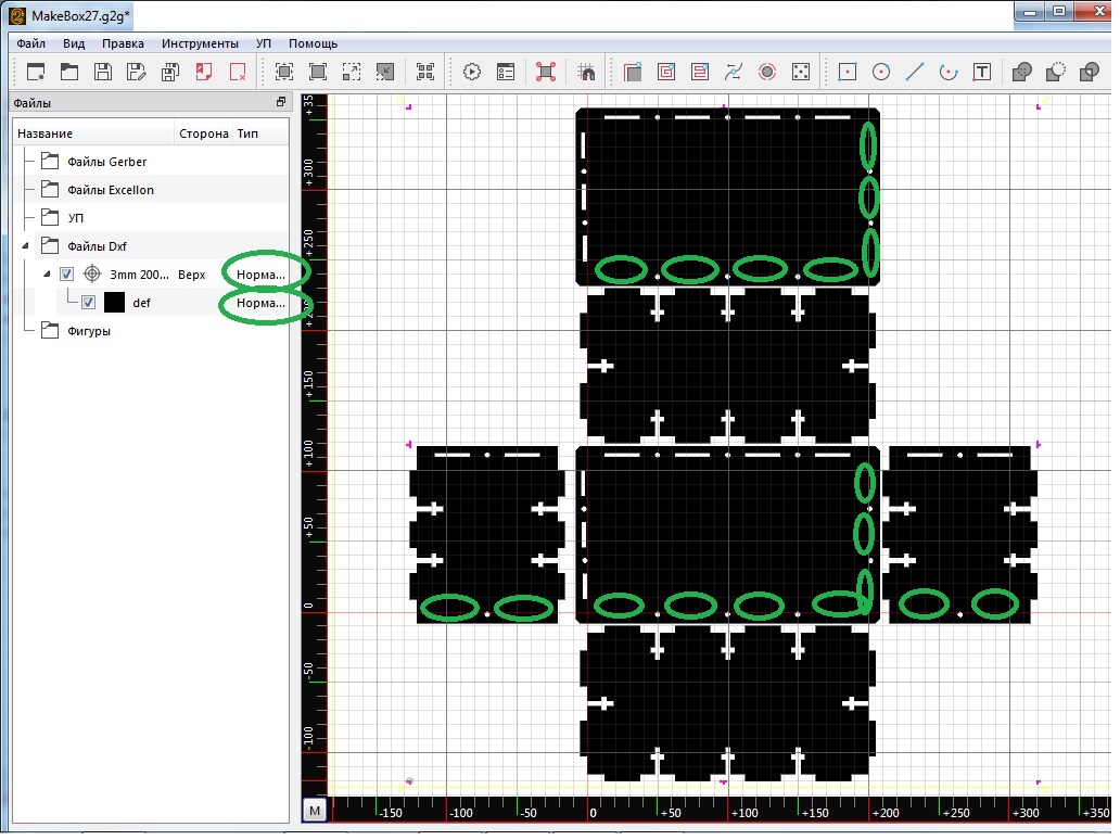

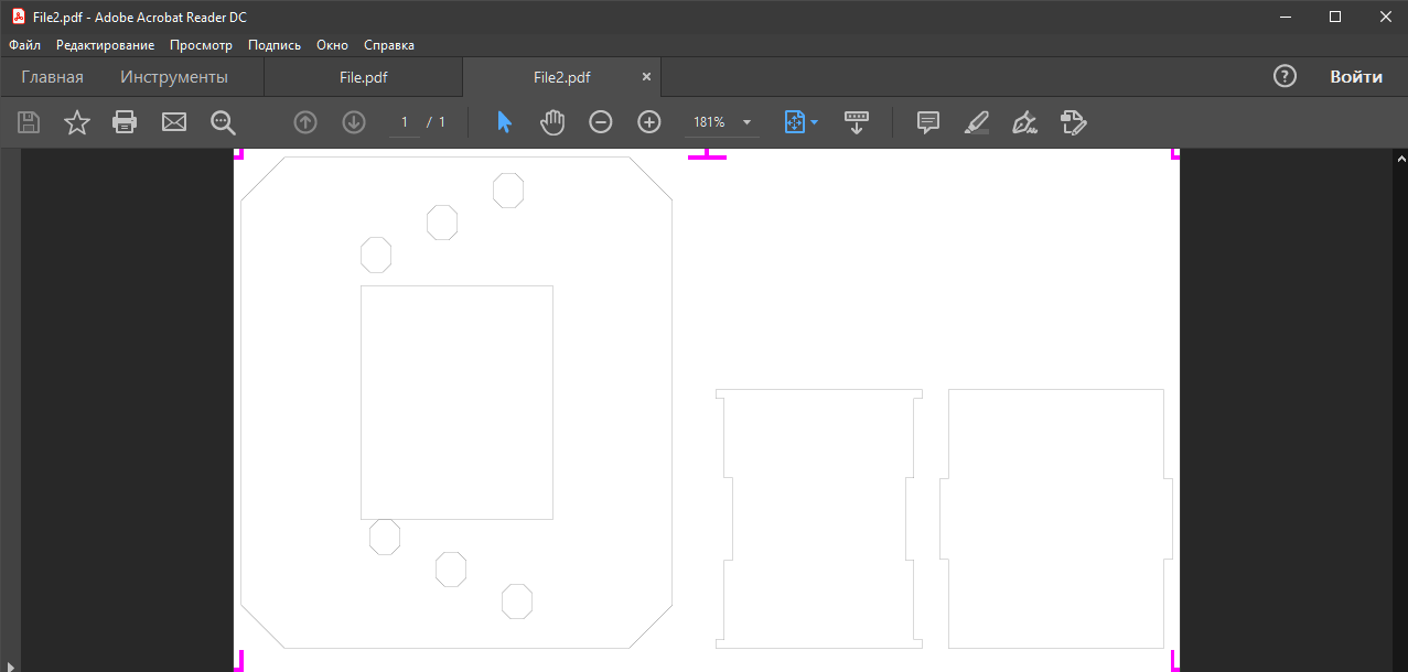

Благодаря новой версии и Вашему ответу выше, сделал фон белым ( но в этом случае на белом фоне не видны добавляемые фигуры из верхнего меню справа - прямоугольники, круги, линии, текст, потому что не нашёл, как их цвет изменить с белого на другой - это просто параллельно как-то всплыло) , настройки изображения сделал Контуры и Нормальный или Нормальный и Нормальный, как на скрине:
1 - копия.jpg (2423 просмотра) <a class='original' href='./download/file.php?id=190393&sid=9cd7e3fe97a68d0897f5b72815b30eac&mode=view' target=_blank>Загрузить оригинал (212.59 КБ)</a>
или
2 - копия.jpg (2423 просмотра) <a class='original' href='./download/file.php?id=190394&sid=9cd7e3fe97a68d0897f5b72815b30eac&mode=view' target=_blank>Загрузить оригинал (228.08 КБ)</a>
И после экспорта в pdf, Inkscape открыл этот файл! И после разблокировки частей можно было его редактировать в Inkscape.
То есть преобразование dxf в pdf получилось!!!

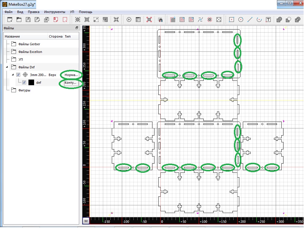

Дело осталось за малым - пока при свойствах Нормальный (вид слоя) часть линий (контуров) теряются:
3 - копия.jpg (2423 просмотра) <a class='original' href='./download/file.php?id=190395&sid=9cd7e3fe97a68d0897f5b72815b30eac&mode=view' target=_blank>Загрузить оригинал (238.7 КБ)</a>
Все элементы изображения появляются, когда Настойки: Нормальный, Контуры:
4 - копия.jpg (2423 просмотра) <a class='original' href='./download/file.php?id=190396&sid=9cd7e3fe97a68d0897f5b72815b30eac&mode=view' target=_blank>Загрузить оригинал (249.54 КБ)</a>
Но в этом случае не получается конвертация dxf в pdf.
Исходный dxf прилагаю в архиве.

YuryV писал(а): ↑ Дело осталось за малым - пока при свойствах Нормальный (вид слоя) часть линий (контуров) теряются:
Это пока не совсем корректная группировка граф. элементов в в один блок с "дырками", в DXF есть заливка но я её пока не реализовал и группировка идёт обходными средствами в "ручную".
Пы.Сы
Есть баг при переключении отображаемого типа в dxf. Если вы переключили тип отображения в корневом элементе дерева и всё пропало, то "передёрните" флажок видимости на необходимом вам слое.
Багтрекер
