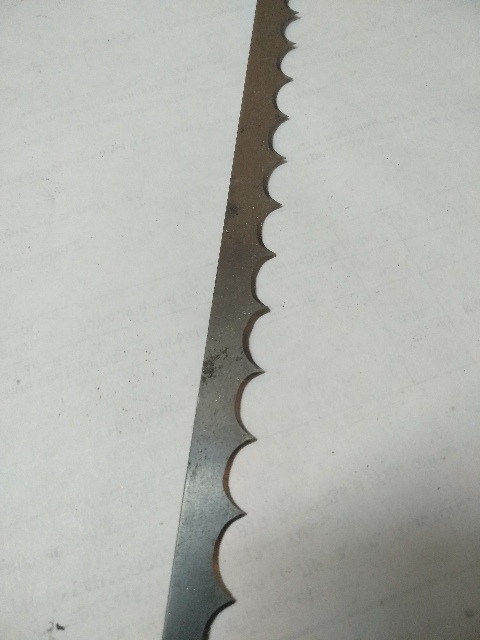

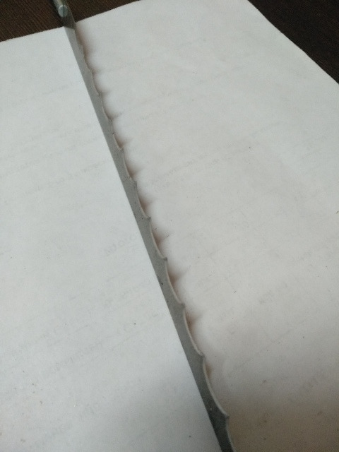

Вот нож с отечественной хлеборезки просто как масло режет любое кондитерское изделие (почти любое). Его использую с небольшой амплитудой и небольшой скоростью. Получается шикарно, на нем и остановился.
tmp-cam-8185079421735562838.jpg (5132 просмотра) <a class='original' href='./download/file.php?id=189940&mode=view' target=_blank>Загрузить оригинал (66.56 КБ)</a>
tmp-cam-1874172381998679891.jpg (5132 просмотра) <a class='original' href='./download/file.php?id=189941&mode=view' target=_blank>Загрузить оригинал (72.11 КБ)</a>

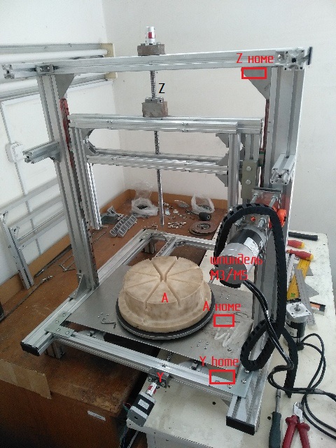

Для себя бы я сделал так:
1. Покупается любой GRBL контроллер на Ардуино. В принципе хватит и 3-х осей. Пока тренируемся через компьютер, потом можно будет перейти на автономный контроллер.
2. Присваиваем оси и концевики станку как на картинке.
Торт.jpg (5117 просмотров) <a class='original' href='./download/file.php?id=189943&mode=view' target=_blank>Загрузить оригинал (133.95 КБ)</a>
3. В качестве привода ножа эл. двигатель через инвертор
4. Производим настройки GRBL.
Работу станка вижу так:
1. Включение.
2. Базирование Z0, У0, A0 или Х0.
3. В блокноте пишется программа типа такой:
1. G0 Z0 Y0 A0 //перемещаем оси в начала координат
2. G1 F1000 // Выставляем рабочую скорость перемещения
3. Y*** //перемещаем ось Y в нужную позицию по центру поворотной оси
4. Z-*** //опускаем нож на безопасную высоту
5. M3 S1000 //включаем нож с нужной скоростью
6. Z-**** //опускаем нож и прорезаем торт (до высоты****)
7. Z*** //поднимаем нож до безопасной высоты
8. А45 //Поворот стола на 45 градусов
9. Z-**** //опускаем нож и прорезаем торт (до высоты****)
10. Z*** //поднимаем нож до безопасной высоты
11. А90 //Поворот стола на 90 градусов
12. Z-**** //опускаем нож и прорезаем торт (до высоты****)
13. Z*** //поднимаем нож до безопасной высоты
14. А135 //Поворот стола на 135 градусов
15. Z-**** //опускаем нож и прорезаем торт (до высоты****)
16. G0 Z0 //поднимаем нож в начало координат
17. M5 //выключаем привод ножа
18. Y0 A0 // перемещаем оси в начала координат
19. М0 // конец программы
Меняем "заготовку", запускаем программу заново.

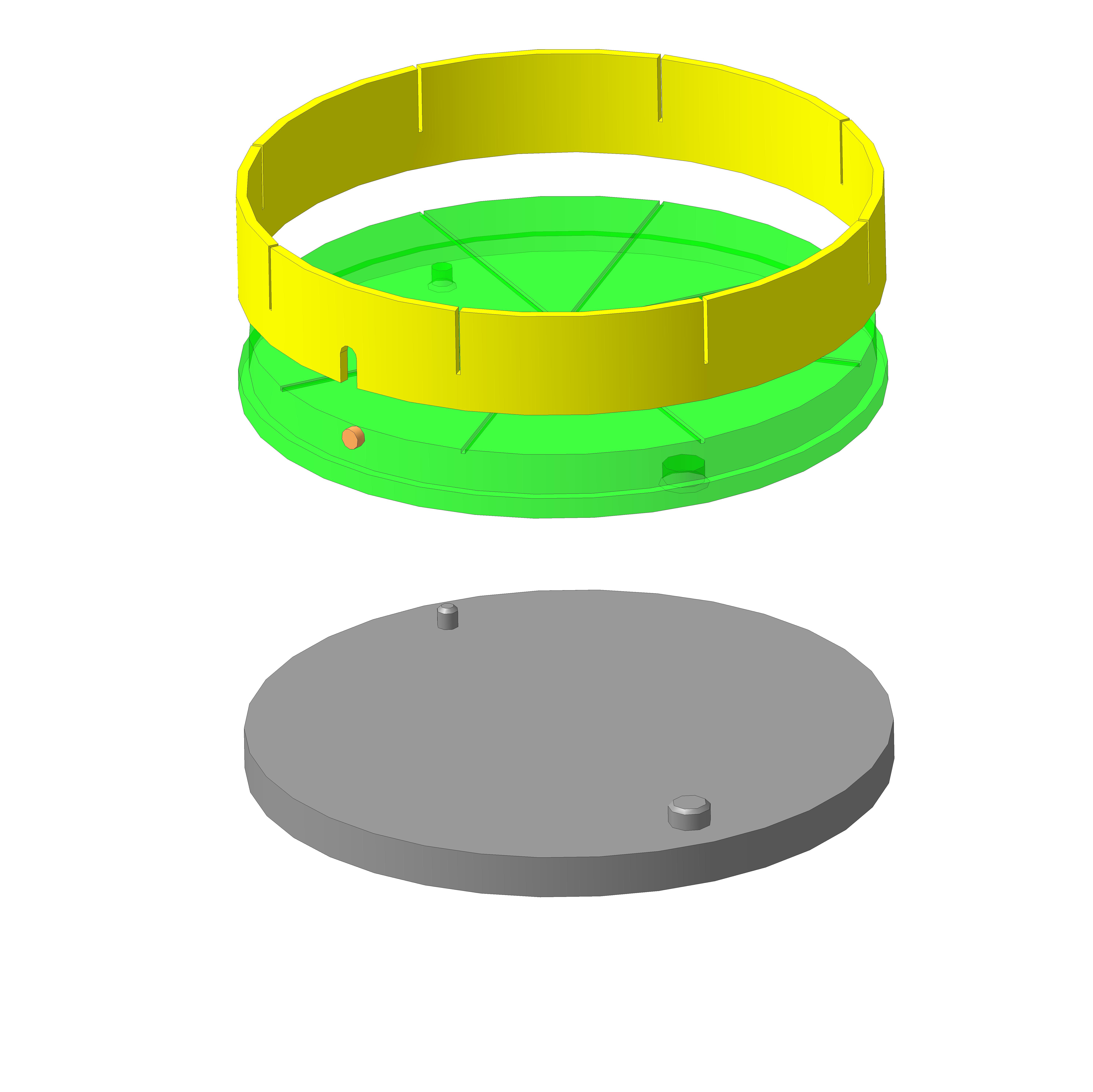

Что до возможности регулировок оператором, то я бы поостерегся.... Положил заготовку, нажал кнопку и все. будут проблемы - к наладчику-технологу...
Что касается оснастки. Я бы изготовил несколько подставок и оправок. Оснастка состоит из "блина" и оправки с 8-ю прорезями и штифтами для позиционирования. То есть положили торт на "блин", накрыли оправкой и весь этот бутерброд установили на поворотную ось. Благодаря такой конструкции удастся избежать смещения слоев торта.
Сборка.jpg (5117 просмотров) <a class='original' href='./download/file.php?id=189944&mode=view' target=_blank>Загрузить оригинал (906.73 КБ)</a>
P.S. Может где ошибся, поправьте...

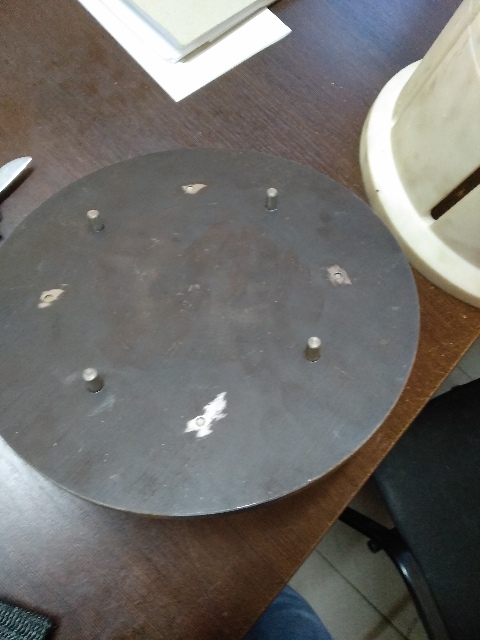

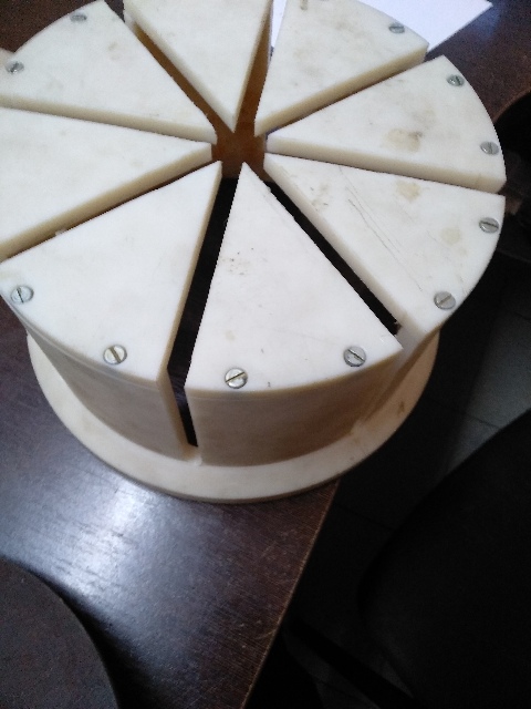

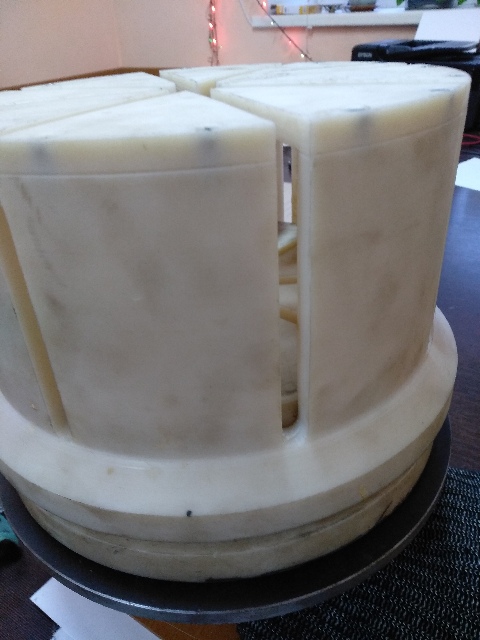

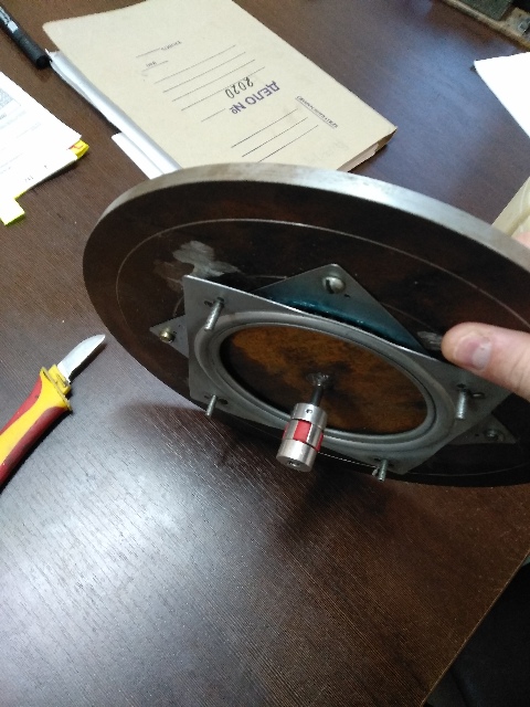

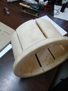

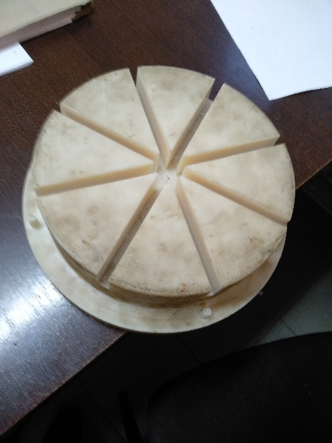

Категорически с Вами согласен. Именно в этом направлении я и двигаюсь. Уже выбираю шпиндель с частотником. Заменю серво на ноже на шпиндель. А этот серво установлю на ось Y (замена нема17). И да вот конструкции про которые Вы говорите.
tmp-cam-7584194233120019492.jpg (5112 просмотров) <a class='original' href='./download/file.php?id=189945&mode=view' target=_blank>Загрузить оригинал (97.39 КБ)</a>
tmp-cam-3722019223993306251.jpg (5112 просмотров) <a class='original' href='./download/file.php?id=189946&mode=view' target=_blank>Загрузить оригинал (100.27 КБ)</a>
tmp-cam-3701164303287169224.jpg (5112 просмотров) <a class='original' href='./download/file.php?id=189947&mode=view' target=_blank>Загрузить оригинал (106.74 КБ)</a>
tmp-cam-308967954442407869.jpg (5112 просмотров) <a class='original' href='./download/file.php?id=189948&mode=view' target=_blank>Загрузить оригинал (99.18 КБ)</a>
tmp-cam-5063383096613564652.jpg (5112 просмотров) <a class='original' href='./download/file.php?id=189949&mode=view' target=_blank>Загрузить оригинал (132.3 КБ)</a>
tmp-cam-544322102254589553.jpg (5112 просмотров) <a class='original' href='./download/file.php?id=189950&mode=view' target=_blank>Загрузить оригинал (101.48 КБ)</a>

АндрейАлександров писал(а): ↑ И да вот конструкции про которые Вы говорите.
Сделал оснастку под 8 долек - молодец. А если понадобится резать на 5-7-9?
АндрейАлександров писал(а): ↑ И все же нет желания связываться с GRBL контроллером и ардуино
АндрейАлександров писал(а): ↑ Так вот именно о пропуске шагов речь и идет.
Шаги пропускает не контроллер, а ШД, поэтому при:
- достаточно мощном ШД
- правильном драйвере ШД
- достаточно высоком напряжении питания
- разумном значении ускорения
пропуска шагов не будет независимо от того GRBL это на самой дешевой ардуине или что-то дорогонавороченное.

bolek4321 писал(а): ↑18 дек 2020, 06:25
Не понадобится, это ускоспециализированное оборудование. А если и понадобится вдруг, будет под новуюу задачу делатся

Rom327 писал(а): ↑17 дек 2020, 21:16
АндрейАлександров писал(а): ↑ Но при подключении одновременно двух серводвигателей, работает только один, как я не колдовал.
Выложи схему, как подключал. А то возникают разночтения... А лучше всю схему устройства целиком.
Схема проста: с двигателя 3 провода в U, V, W драйвера , энкодер у меня с вилкой, соответственно на драйвере "мама". пул, дир и энабл драйвера "-" на 4,5,6 ноги ардуинки, "+" все соединил и на +5 ардуинки, тоже со вторым серво, только 8,9,10 ноги ардуинки.
