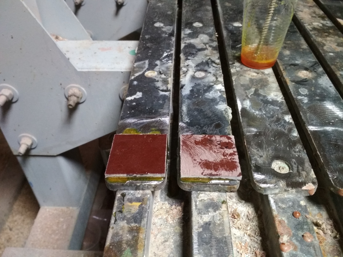

Вчера сделал тестовую приклейку на клей ВК-9 двух квадратиков:
test.jpg (3016 просмотров) <a class='original' href='./download/file.php?id=189867&sid=ac5747c43ac2417b824abb86a5ed532d&mode=view' target=_blank>Загрузить оригинал (276.95 КБ)</a>
Один матированной стороной вниз, второй - глянцевой.
+ тест приклейки алюминия к алюминию
altest.jpg (3016 просмотров) <a class='original' href='./download/file.php?id=189868&sid=ac5747c43ac2417b824abb86a5ed532d&mode=view' target=_blank>Загрузить оригинал (376.04 КБ)</a>
Металлы без пескоструя, просто зашкурены грубым зерном.
Согласно "паспортному" сроку клея рвать буду завтра.
Но предварительное колупание
otkolup.jpg (3016 просмотров) <a class='original' href='./download/file.php?id=189869&sid=ac5747c43ac2417b824abb86a5ed532d&mode=view' target=_blank>Загрузить оригинал (220.76 КБ)</a>
не приводит к отслоению клея от стали, что гораздо лучше, чем приклейка на обычную эпоксидку. Она отскакивает кусками даже с обезжиренного и зашкуренного металла (помогает только пескоструй).
От склейки алюминия ничего хорошего не ожидаю, но чем черт не шутит :)
Если получится надежно клеить алюминий, буду крайне рад :)

Результат испытаний клея ВК-9:
1. алюминий к алюминию приклеился так себе, при отрыве клеевой слой по большей части остался на одной из поверхностей, что говорит о неудовлетворительной адгезии.
2. Хотя натеки клея удалось счистить стамеской со стальной поверхности, текстолитовые образцы (оба) не удалось оторвать от стали. По-моему, вполне удовлетворительный результат. Оторвать пытался сильными ударами молотком сверху (имитация вибрации), упором стамески сбоку.
Алюминий к алюминию из научного интереса потом склею "авиационным" клеем К-300-61
