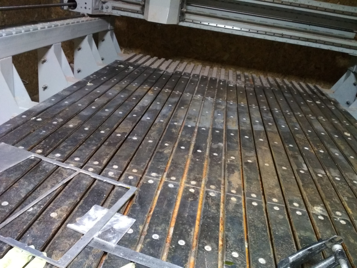

Как-то писал о том, что не устраивает перепад высоты рабочей поверхности + местная кривизна полос, образующих T-пазы.
Речь об этом:
polosy.jpg (3011 просмотров) <a class='original' href='./download/file.php?id=189866&sid=a1853a0e7ed6c419153cc134659e7554&mode=view' target=_blank>Загрузить оригинал (321.59 КБ)</a>
Сейчас в процессе исправления этого дефекта с помощью нанесения выравнивающего слоя.
Задача - соблюсти следующее:
1. толщина выравнивающего слоя не более 5мм
2. надежное крепление этого слоя
3. сохранение T-пазов, т.е. нельзя просто приклеить лист, только полосами.
4. возможность использования этого слоя в качестве жертвенного и его ремонтопригодность.
Начинаю, так сказать, миниотчетик по надежности приклейки пластика к стали без пескоструйной обработки.

Таки доделал.
fn.jpg (2767 просмотров) <a class='original' href='./download/file.php?id=190832&sid=a1853a0e7ed6c419153cc134659e7554&mode=view' target=_blank>Загрузить оригинал (200.95 КБ)</a>
На фото уже выровнено и покрыто жидкой смолой в качестве защиты от масла.
Несколько листов пластика 2x1.5м уже попилил на мелкие детальки без заморочек с жертвенным слоем.
Так что хоть и не красивенький слой получился, но функцию выполняет.
Попутные наблюдения:
Клей ВК-9 склеивает сталь с текстолитом более чем удовлетворительно.
Клей ВК-9 склеивает алюминий с алюминием неудовлетворительно.
Клей К-300-61 склеивает алюминий с алюминием чуть лучше, но тоже так себе.
