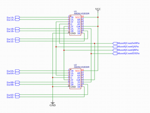

В предлагаемом варианте в плату загружается прошивка типа 7i76e_7i77x1 или 7i76e_7i77x2, в "распиновке" прошивки находятся выводы доп.разъёмов платы, которые у 7i77 используются для энкодеров - их там три набора по одному на два энкодера, и делается простая плата развязки в виде буферов и клеммников - В HAL получаем энкодерную часть платы 7i77 на 6 энкодеров которые попарно задублированы. Например encoder0 и encoder1 - это будет один и тот-же физический энкодер. Но т.к. таких платок можно подключить две, то получим 6 физических энкодеров. Ну или сделать платку посложней с поддержкой мультиплексирования энкодеров и можно будет получить 6 физических энкодеров с одной платки, или 12 с двух.
Собственно именно из-за двух доп. разъёмов предлагается 7i76e, а не 7i95.
Сергей а как это физически будет выглядеть "Ну или сделать платку посложней с поддержкой мультиплексирования энкодеров и можно будет получить 6 физических энкодеров с одной платки, или 12 с двух." Это нужно будет задействовать оставшиеся пины RS-422 на колодках P1 и P2? Если это так то как LCNC поймет что это еще три энкодера??? Или где можно почитать про такой способ?
Re: Mesa 7i80db linuxcnc ethernet Anything IO
Прошивка для 7i77 "организует" на разъёме три группы энкодерных входов и выход мультиплексирования, который управляет переключением (внешним мультиплексором) каждой группы входов между двумя физическими энкодерами.

Serg писал(а): ↑16 дек 2020, 18:51 Прошивка для 7i77 "организует" на разъёме три группы энкодерных входов и выход мультиплексирования, который управляет переключением (внешним мультиплексором) каждой группы входов между двумя физическими энкодерами.
Спасибо Сергей за оперативность.
А какая частота тактирования пина "MuxedQCountSel0Pin"? Достаточно ли будет для нормальной работы энкодеров?
Получается 7i76E будет передавать в LCNC данные 6 энкодеров а мне нужно будет в HALe прописать эти энкодеры?

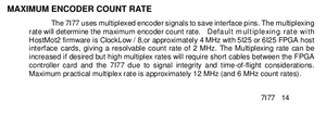

UT3GE писал(а): ↑ А какая частота тактирования пина "MuxedQCountSel0Pin"?
regmap писал(а): For multiplexed quadrature counters, the multiplex channel rate is 1/2 the
filter rate
. Due to flat cable signal integrity and time of flight issues the
multiplex channel rate should not be higher than 16 MHz, with lower rates
needed with longer cable runs. This means that the filter rate should not
be set higher than 16 MHz. The hardware default for the multiplexed filter
rate register is set to divide by 4
which gives a multiplex rate of
4.166 MHz with a 33 MHz clklow and 6.25 MHz with a 50 MHZ clklow.
constant ClockLow76: integer :=  100000000;		-- 7I76E low speed clock
100 / 8 = 12.5 МГц

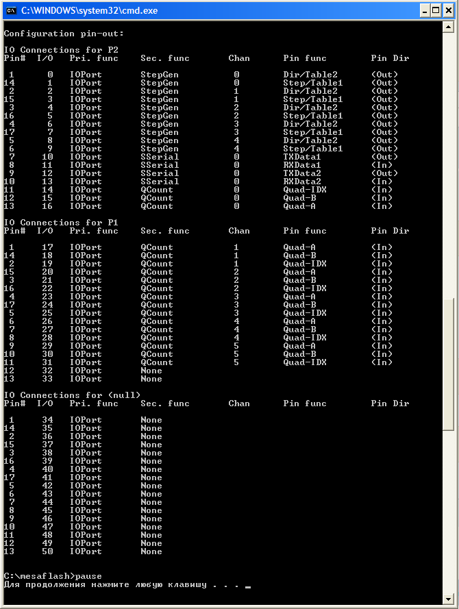

D.L. писал(а): ↑ Небольшой фикс прошивки для новых ревизий 7i76e, выпущенных после 5го февраля 2020(было изменение в схеме платы, дополнительно использован C5 пин фпга):
+ небольшая доработка от меня, заметно только при запущенном lcnc, функционально от 7I76E_5ENC_D_V2 не отличается:
7I76E_5ENC_D_V2NY.zip
(118.25 КБ) 254 скачивания
Так выглядит прошивка 7I76E_5ENC_D в mesaflash:
7I76E_5ENC_D_V2.gif (6600 просмотров) <a class='original' href='./download/file.php?id=189961&mode=view' target=_blank>Загрузить оригинал (28.54 КБ)</a>
На названия портов и пинов не обращайте внимания, тестировал на своей плате, название платы лень было менять.
