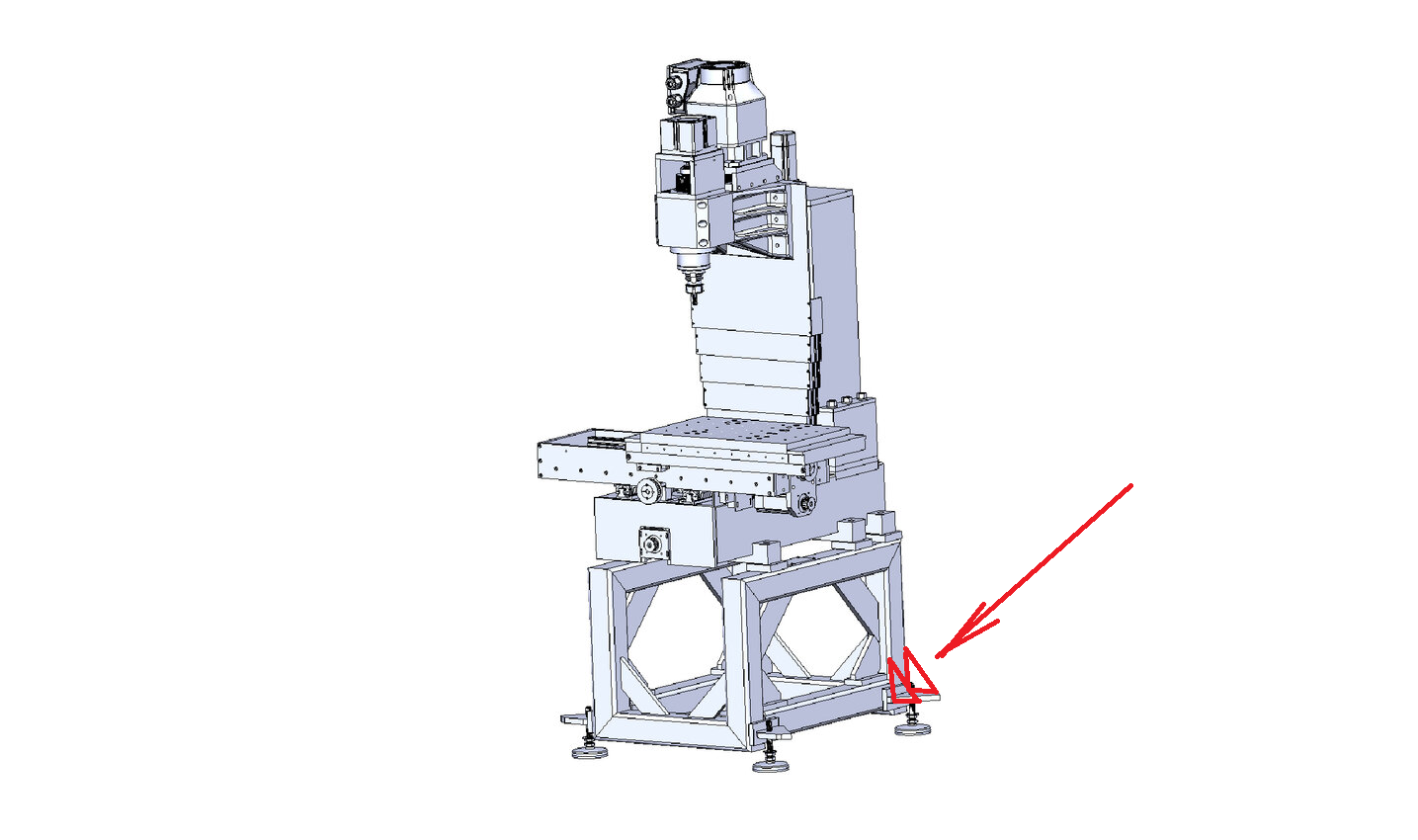

xvovanx писал(а): ↑19 ноя 2020, 16:57
Bioraptor писал(а): ↑ Вот ещё один не далёкий, начертил, построил, не технологично.
Ничего хорошего в видео не увидел, но разве что мотор и кабельканал стола - абсолютно без защиты на которые будет сыпаться и литься горы опилок и СОЖ :freak:
Если защиты нет на чертеже или видео,это не значит что её не будет совсем.
Иногда более интересно посмотреть на механику узлов, чем на скучную защиту.
Но некоторые люди только в чужих глазах ищут щепку,не замечая бревна у себя.
Я уже давно всё для себя решил, делаю как думаю правильным переделывая конструкцию по мере поступления конкретных обоснованных замечаний, а доказывать начинающим троллям мне ничего не нужно, мне с ними детей не крестить, так потроллить в ответ, да и ладно.
Сообщения: 3310
Re: Фрезерный станок, 1400х1600, на 45 шинах.
Bioraptor писал(а): ↑ делаю как думаю правильным переделывая конструкцию по мере поступления конкретных обоснованных замечаний
я бы еще на ногах укосины поставил, чтоб пластины не выгибало от веса
PolimerGranit+.png (2176 просмотров) <a class='original' href='./download/file.php?id=188927&mode=view' target=_blank>Загрузить оригинал (321.37 КБ)</a>
А что тут будет стоять? Радиатор охлаждайки?
PolimerGranit,.png (2174 просмотра) <a class='original' href='./download/file.php?id=188928&mode=view' target=_blank>Загрузить оригинал (320.1 КБ)</a>

xvovanx писал(а): ↑19 ноя 2020, 17:19
Я этот станок всё ровно пока строить не буду,
Это мотор шпинделя.
niksooon
Сообщения: 2008
Репутация: 1207
Откуда: Кашира
Сообщение niksooon »
тогда уж логичней вот как-то так изобразить-
консольник2.jpeg (2167 просмотров) <a class='original' href='./download/file.php?id=188929&mode=view' target=_blank>Загрузить оригинал (34.95 КБ)</a>
