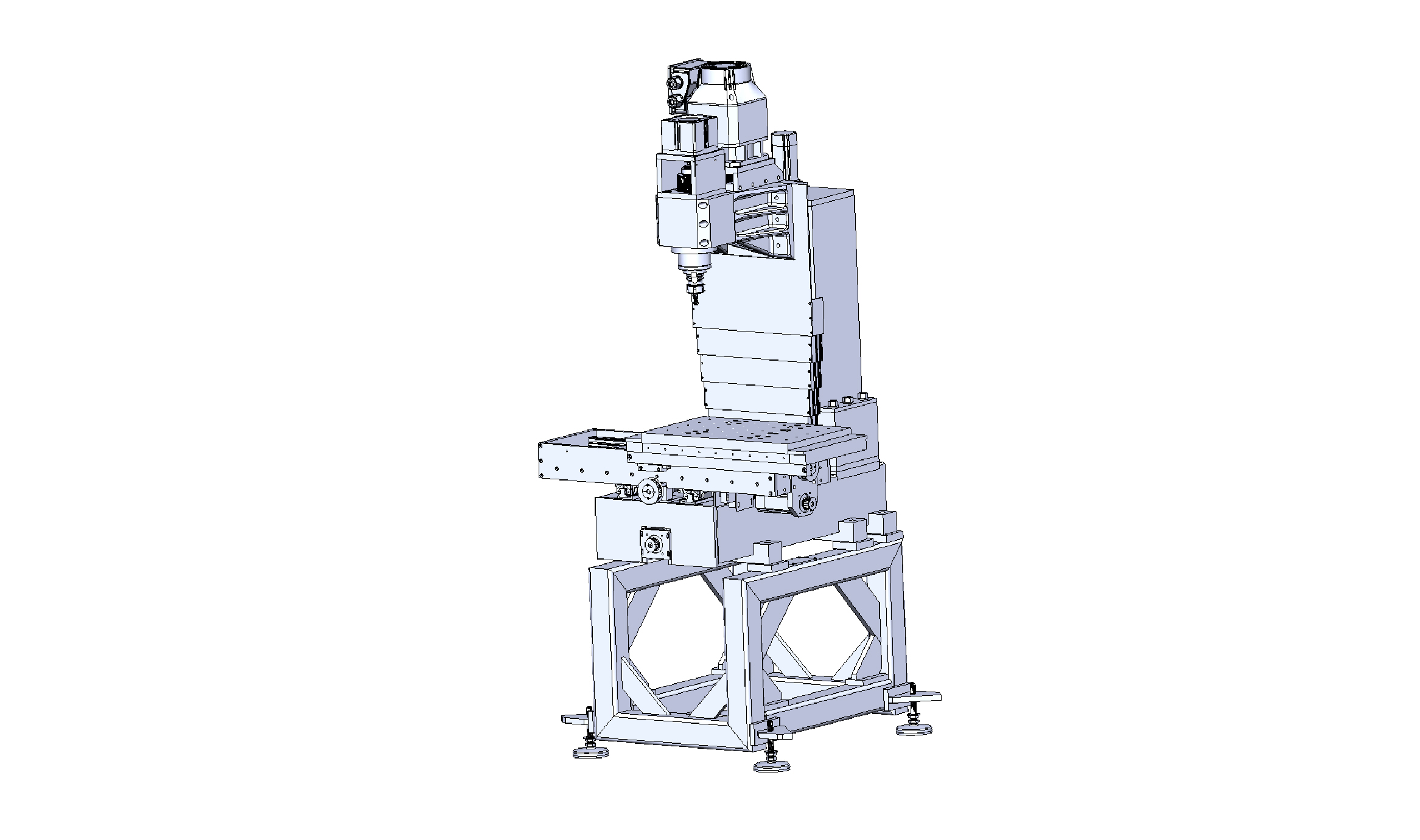

Вырезы в проушинах все равно всех проблем станка не решат.
Имхо даже без расчетов чисто внешне видно насколько тонок портал по сравнению с грудой металла Z каретки. Рельсы по обоим сторонам портала - тоже замучаетесь потом подгонять зазоры кареток Х оси. Винт к порталу бы прижать поближе...
Как по мне, так это неудачный конструктив.

Сообщение Bioraptor »
xvovanx писал(а): ↑18 ноя 2020, 20:42
Внешне возможно, но вот я смотрю на некоторые станки здешних умельцев и вижу как используют портал на станке по алюминию из лёгкого конструкционного профиля, сравниваю свою балку, с тем же тяжёлым конструкционным профилем, так же чисто визуально ну и на ощупь, и понимаю что эта балка в разы прочнее.

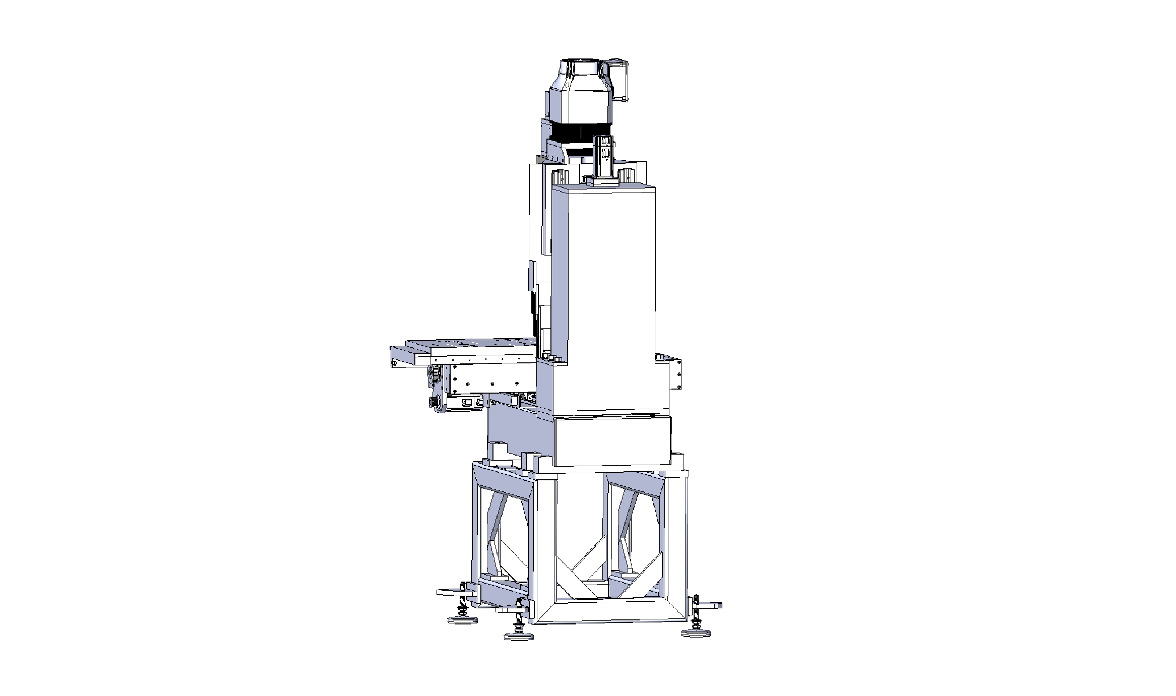

knifemaker
Сообщения: 120
Зарегистрирован: 27 сен 2019, 22:10
Репутация: 7
Настоящее имя: алексей юрьевич
Re: Фрезерный станок, 1400х1600, на 45 шинах.
Сообщение knifemaker »
зачем шеть ног?
почему у тумбочки в одной плоскости все в укосинах, а в другой даже квадрат не замкнут?
почему на z защита есть, а на x и y нет?
подозреваю, что вид сзади породит не меньше вопросов.
А почему опоры не с низу профиля выставлены? Что бы ноги оббивать об торчащие железяки?

Beton Polimer.JPG (1571 просмотр) <a class='original' href='./download/file.php?id=188903&mode=view' target=_blank>Загрузить оригинал (272.36 КБ)</a>
примерно так же быстро лепят автомобили Лада

knifemaker писал(а): ↑19 ноя 2020, 00:49 зачем шеть ног?
А вы с какой целью интересуетесь?
Подозреваю что ноги это упоры станины, так вот 6 их для распределения веса,2 сзади где масса станка наиболее большая.
По второму вопросу вообще не понятно как можно было задать его, задав при этом первый.
Понятно что "квадрат" замыкается именно "ногами",тем самым придавая необходимую жёсткость.
По защите,а что и от чего там защищать, подача сож тут не струйная, а распылением, а стружку которая попадёт внутрь можно просто выдуть воздухом.
Защита на z нужна уже от возможных повреждений так как не дай бог отлетит кусок заготовки или фрезы,который может повредить вспомогательные пневмо-подъёмники, швп или рельсы.
xenon-alien писал(а): ↑ А почему опоры не с низу профиля выставлены? Что бы ноги оббивать об торчащие железяки?
Ну вообще то на такие станки есть смысл ставить кабину/кабинет,можно от пола, и ноги будут оббиваться уже об него.
Mamont писал(а): ↑ Что ни рисунок, то жутко не технологическая конструкция
Это который?
