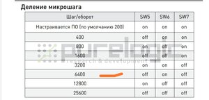

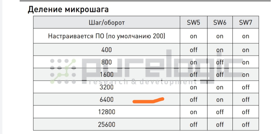

У меня щас переключатели в положении , 6400 , в mach на оборот прописано 320 . Какое выбрать положение тумблеров ? И что написать в machb?

Если ничего не напутано, 6400ш/оборот и 320шагов на мм, то приводной винт имеет шаг 20мм. Тогда резонирование на подаче 1250-1500 скорее относится к низкочастотному резонансу. Если драйвер подключается к компу, надо провести автотюнинг параметров.
