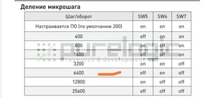

Подскажите в каком направлении копать, ось У подклинивает при подаче 1250-1600.если подачу ставишь меньше все впорядке . Самое интересное в том что при подаче 3000, 4000, 5000 ось работает как часы . В чем может быть проблема ? При подаче 1250-1600 звук от шагового двигателя какой то писклявый становится и потом клинит

Это называется "среднечастотный резонанс". Наблюдается, когда частота шагов совпадает с частотой резонанса системы. Борются с этим при помощи повышения плавности работы ШД использованием микрошага, введением демпфирования, заменой спиральных муфт на муфты с эластичной вставкой.

Для начала определиться где проблема в механике или электрике, может клинитфизически, а может происходит срыв вращения мотора в резонансе?
Открутить муфты валов и вручную покрутить валы, чтоб проверить плавность хода без механических подклиниваний.
Какие моторы, какая напруга, какие драйвера, делители, валы? Чтоб прикинуть частоты резонанса.

Моторы открутил , портал передвигается легко . Двайвера dm556, стоит 6400 шагов на оборот, моторы nema 23 . Начну с замены муфт

bqkov писал(а): ↑ Двайвера dm556, стоит 6400 шагов на оборот
А если попробовать изменить (уменьшить) количество шагов на оборот, то бишь выставить делитель 1/8 или 1/16, а не 1/32 (на драйвере и в программе выставить соответственно).

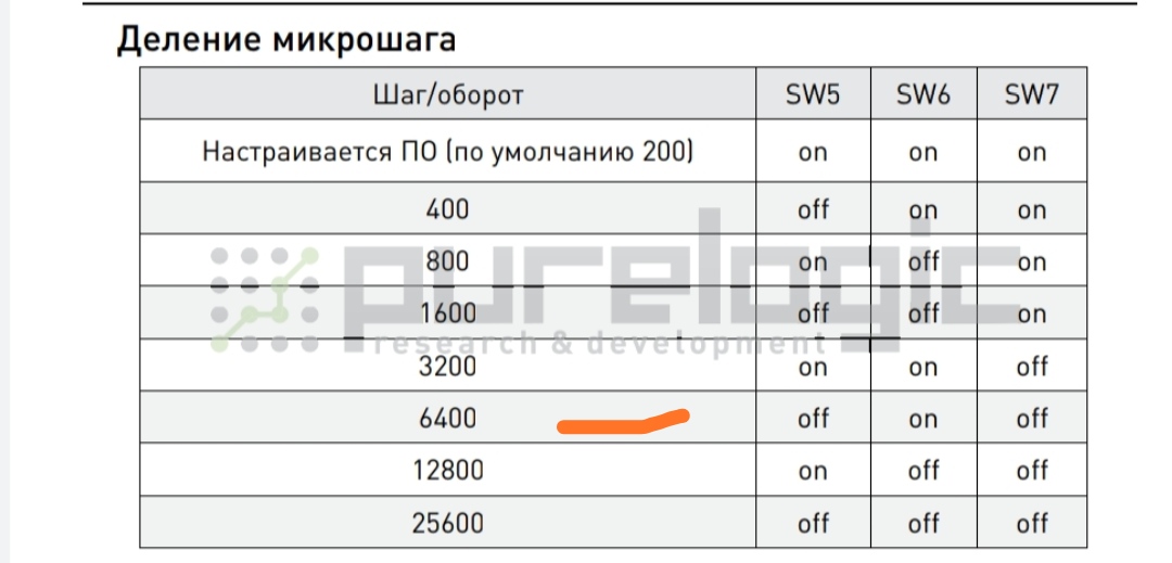

У меня щас переключатели в положении , 6400 , в mach на оборот прописано 320 . Какое выбрать положение тумблеров ? И что написать в machb?

Если ничего не напутано, 6400ш/оборот и 320шагов на мм, то приводной винт имеет шаг 20мм. Тогда резонирование на подаче 1250-1500 скорее относится к низкочастотному резонансу. Если драйвер подключается к компу, надо провести автотюнинг параметров.
