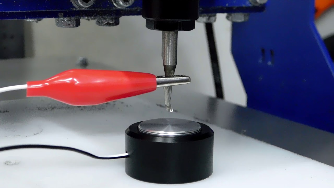

Датчик подключать только на разъем 3 (GND) и In1-4, но как пока не ясно.

Lunatic писал(а): ↑ Датчик подключать только на разъем GND и In1-4, но как пока не ясно.
Gnd на крокодил на фрезу, IN4 на контактную площадку...
gnd.jpg (1180 просмотров) <a class='original' href='./download/file.php?id=188922&mode=view' target=_blank>Загрузить оригинал (74.8 КБ)</a>
