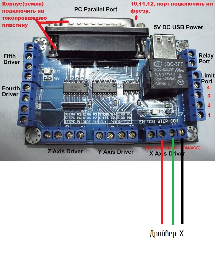

Что-то ты намудрил с подключением драйверов. Подключи Com как на картинке
LPT.jpg (1212 просмотров) <a class='original' href='./download/file.php?id=188918&mode=view' target=_blank>Загрузить оригинал (178.23 КБ)</a>
Нарисована только ось Х, остальные 2 подключай аналогично.
GND сбоку это для подключения датчиков... (GND & IN4)

Судя по картинке Com на синей плате это +5в, а выходы dir/step коммутируют минус...

Anklin писал(а): ↑19 ноя 2020, 14:55 Получаеться у меня на драйверах контакт PUL+ идет на PUL- интерфейсной платы. А контакт DIR+ на контакт интерфейсной платы DIR. На самих драйверах контакты DIR - и PUL- замкнуты перемычкой и выходят к контакту GND(а надо СОМ)
Должно быть СOM (Vcc) платы на все контакты драйверов с + (PUL+ , DIR+), все контакты драйверов с - (PUL-, DIR-) на соответствующие контакты платы (Step и Dir).
Датчик подключать только на разъем 3 (GND) и In1-4, но как пока не ясно.
