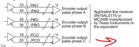

Господа, а подскажите как З метку как на яскава подключить к ет6, у которого энкодерных входов нет, а обычные входы эту метку не ловят
Схема такая же (3790 просмотров) <a class='original' href='./download/file.php?id=192411&sid=e5f5497d6b8f07931d6fe4de3ec2bcaf&mode=view' target=_blank>Загрузить оригинал (29.92 КБ)</a>
Схема такая же
dtw.moscow@gmail.com
mycnc
Сообщения: 895
Репутация: 623
Re: Контроллеры myCNC
Сообщение mycnc »
На контроллерах ЕТ7, ЕТ10 есть энкодерные входы с чипами 3486.
ET6 - контроллер для сегмента простых машин, использование серво (тем более Yaskawa) и Z меток с ним не предполагается.
Входы на ЕТ6 только 24В. Если очень хочется, можно собрать переходную плату на транзисторе с резистором.

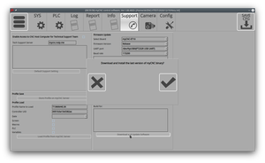

Пытаюсь установить свежий mycnc myCNC-Embedded-1.88.4540-2021-0307.sh на Tinker board по этой инструкции:
viewtopic.php?p=503924#p503924
На этапе выбора Enter destination directory (где на видео просто нажать Enter) вылезает ошибка и установка останавливается.
Ошибка что-то вроде cp: cp cannot stat no such file or directory
Ни разу не пользователь Ubuntu.
В чем может быть проблема?
mycnc
Сообщения: 895
Репутация: 623
Сообщение mycnc »
Инструкция для Ubuntu и PC-компьютера. Для Tinkerboard это не подходит.
Можно скачать образ диска для Tinkerboard,
https://www.pv-automation.com/downloads ... 126.iso.7z
распаковать его, записать образ на sd-карточку с помощью программы Rufus
и запустить Tinkerboard с этой карточки. Должно быть значительно проще.

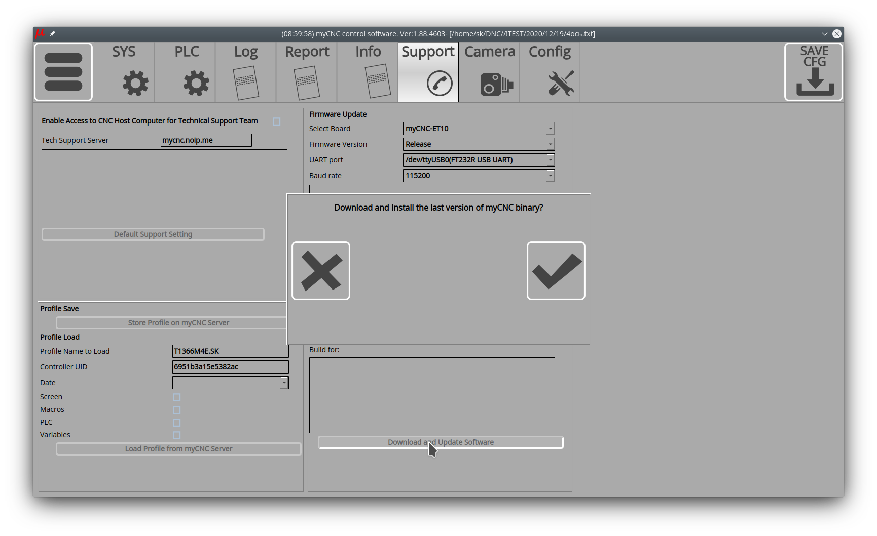

Helium писал(а): ↑ Пытаюсь установить свежий mycnc myCNC-Embedded-1.88.4540-2021-0307.sh на Tinker board
Тогда это вам не надо. Обновить софт можно из закладки Support
mycnc-update-001-107.png (3228 просмотров) <a class='original' href='./download/file.php?id=194494&sid=e5f5497d6b8f07931d6fe4de3ec2bcaf&mode=view' target=_blank>Загрузить оригинал (159.43 КБ)</a>

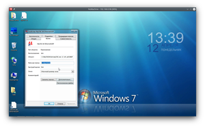

aster писал(а): ↑ какие именно советы я игнорирую???
От вас в течение недели шли жалобы, что у вас не работает библиотека.
Вам советовали исправить рабочий путь в ярлыке Windows, который вы создали.
Для наглядности даже присылали скриншот
ebpmjlnmaooeneib.png (3011 просмотров) <a class='original' href='./download/file.php?id=194759&sid=e5f5497d6b8f07931d6fe4de3ec2bcaf&mode=view' target=_blank>Загрузить оригинал (909.83 КБ)</a>
Вы это самостоятельно так и не сделали.
