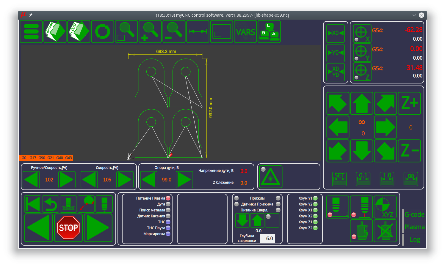

В плазменный профиль добавлена поддержка сверлильной головы.
