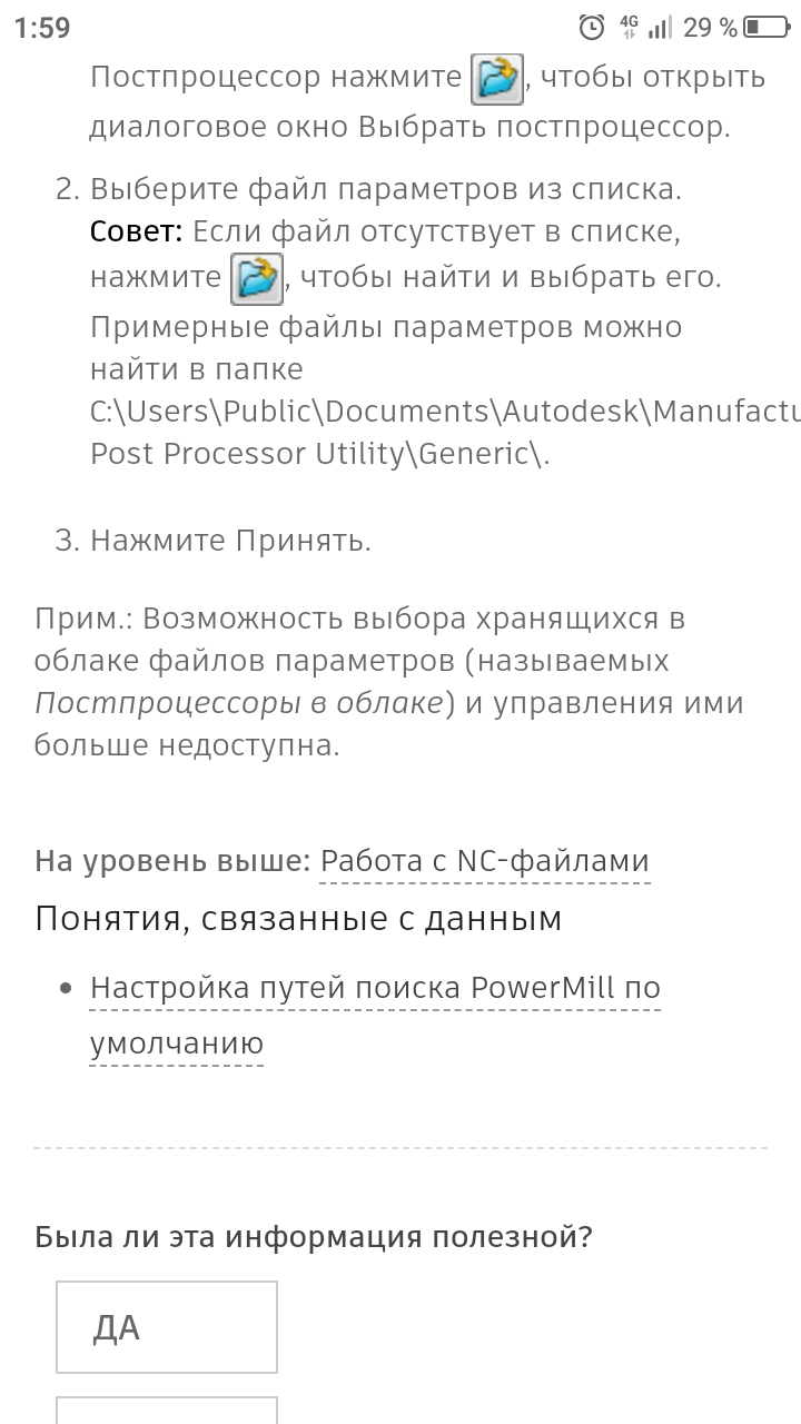

Вечер бодрый. У меня нубский вопрос. Где взять постпроцессор для связки Powermill с cnc usb для mdk2/9. Да и вообще где их брать. Тот же Aspire vectric или solidcam. Я столько искал по сайтам, а искать то особо и негде, что уже кукушкой поеду скоро. Здесь писали про фанук, но я что то такого не нашёл. Я в общем то и не до конца осознаю как это всё притирается( в плане программно). Хорошо бы ткнуть носом в толковое описание как самому на базе существующей железки пытаться решить эту проблему постпроцессинга.

У автодеска на сайте (где у них лежат все постпроцессоры в свободном доступе, ссылку не помню) точно есть постпроцессор для planetcnc
Для мк2/4 юзаю именно его

В самом Powermill 2020 и идущим с ним пост редакторе нет постпроцессора planet cnc. Там их всего штук 15. На сайте не нашёл где загрузить. Нашёл только вот что

HeavyToshik писал(а): Где взять постпроцессор ...solidcam
Вот с англоязычного форума техподдержки cnc-planet для СолидКАМа
П.С. в расширениях файлов убрать txt (я добавил, а то на форум файлы не выложить)
PlanetCNC.gpp.txt
(57.84 КБ) 298 скачиваний
PlanetCNC.PRP.txt
(3.85 КБ) 300 скачиваний
