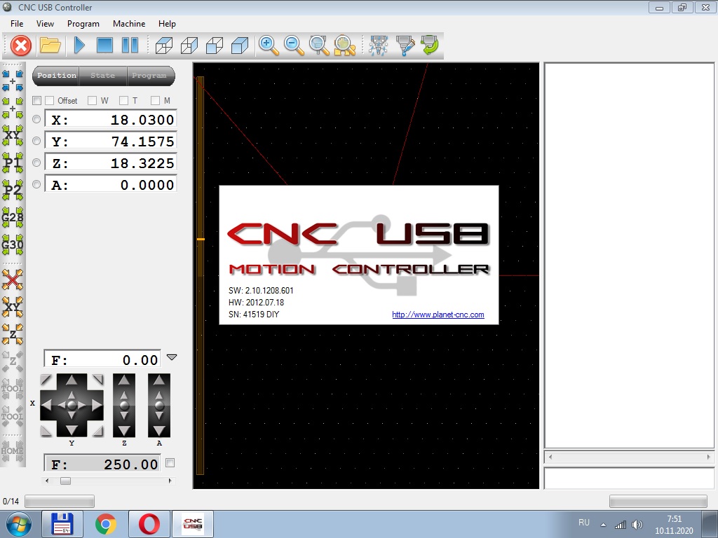

Тоже появился станок cnc3040, до этого был 3018 но жесткости совсем никакой. Я хочу спросить, в программе "CNC USB Controller" есть возможность просто включить подачу по оси что бы не писать программу. На 3018 в "Candle" была такая возможность, а здесь найти не могу, программа на английском. Сейчас просто заморочился с жертвенным столом, а потом хочу отфрезеровать и выровнять стол.
Сообщения: 3310
Re: Работа с программой CNC USB Controller (от cnc-planet)
Vitaly3108 писал(а): есть возможность просто включить подачу по оси что бы не писать программу.
Можно либо стрелку нажатой держать, либо в окне команд (справа внизу писать координаты), скажем Х200 Enter, потом Y5 Enter, потом Х0 Enter.

Спасибо, заработало) я так понимаю если у меня стол рабочий 300х400, то установив X300 а потом Y400, то это и будет граница моего стола?
И еще один вопрос, в этом разделе я нашел для себя и руководство и видео на программу, но на русскоязычные программы, а у меня версия даже не 13 года а 12 года. Уважаемый Владимир, подскажите как правильно перевести программу на русский язык что бы лицензия не слетела. Тему прочитал от начала и до конца, и знаю чем чревато подсунуть другую версию программы, а с английским не силен я(
cnc usb.jpg (2327 просмотров) <a class='original' href='./download/file.php?id=188570&sid=e121e1f855945d68b5c46c92f7d7013c&mode=view' target=_blank>Загрузить оригинал (154.96 КБ)</a>
Сообщения: 3310
Vitaly3108 писал(а): если у меня стол рабочий 300х400, то установив X300 а потом Y400, то это и будет граница моего стола?
Ага
Vitaly3108 писал(а): как правильно перевести программу на русский язык что бы лицензия не слетела
Только заменой языкового файла *.lng с переведенными терминами в блокноте. Вот пробуйте у меня есть два перевода, переводы не мои, так что за перевод меня не ругайте. Попробуйте который из переводов будет корректнее (у первого объем побольше, возможно больше переведено). Имя своего файла родного файла .lng измените, а этот скопируйте в папку, где был оригинал (в названии уберите цифру 1/2 и в расширении уберите txt, чтоб было CNCUSBController.lng)

Просмотрел везде, нету у меня такого файла ни в одной ни в другой папке, просмотрел в програмс фауле и даже в скрытых в апликейшине, не нашел, поиск в тотал командере по диску С тоже не дал результата, видать старая совсем программа у меня(
Сообщения: 3310
Vitaly3108 писал(а): видать старая совсем программа у меня(
Возможно, пояснения смотри в личке.
Сообщения: 3310
Vitaly3108 писал(а): Просмотрел везде, нету у меня такого файла ни в одной ни в другой папке
Виталий, а попробуйте языковой файл назвать CNCUSBController_RUS.lng и закинуть в папку с программой где ехе-шный файл проги стоит, может подхватит и в меню рус язык появится. Какие языки еще в меню старой проги 2012 года присутствуют, кроме англ.?

Пробовал, причем сразу м во все места и папки по закидывал, не прокатило)
изображение_2020-11-11_153052.png (2267 просмотров) <a class='original' href='./download/file.php?id=188594&sid=e121e1f855945d68b5c46c92f7d7013c&mode=view' target=_blank>Загрузить оригинал (93.58 КБ)</a>
Сообщения: 3310
Vitaly3108 писал(а): Пробовал, причем сразу м во все места и папки по закидывал, не прокатило)
А название файла было именно "CNCUSBController_RUS.lng" ?

Нет, после того как написали попробовал, перевод появился поверхностный, в настройках только шапка с переводом остальное так же, не по русски)
изображение_2020-11-11_163825.png (2259 просмотров) <a class='original' href='./download/file.php?id=188598&sid=e121e1f855945d68b5c46c92f7d7013c&mode=view' target=_blank>Загрузить оригинал (134.9 КБ)</a>
Сообщения: 3310
Vitaly3108 писал(а): перевод появился поверхностный, в настройках только шапка с переводом остальное так же, не по русски)
Значит файл все таки подхватился. Насчет качества и количества перевода, сорри, не ко мне. Тут два варианта: либо сидеть и самому в блокноте переводить все термины *.lng файла для старой версии, либо юзать русскую новую версию программы...
П.С. сейчас глянул в блокноте *.lng файл, он уже весь переведен, добавить нечего. Значит в нем только названия вкладок, остальные термины в теле уже самой программы. Так что только 2 вариант остается... Да и менюшек в новой проге побогаче...и багов уже нет ;)
