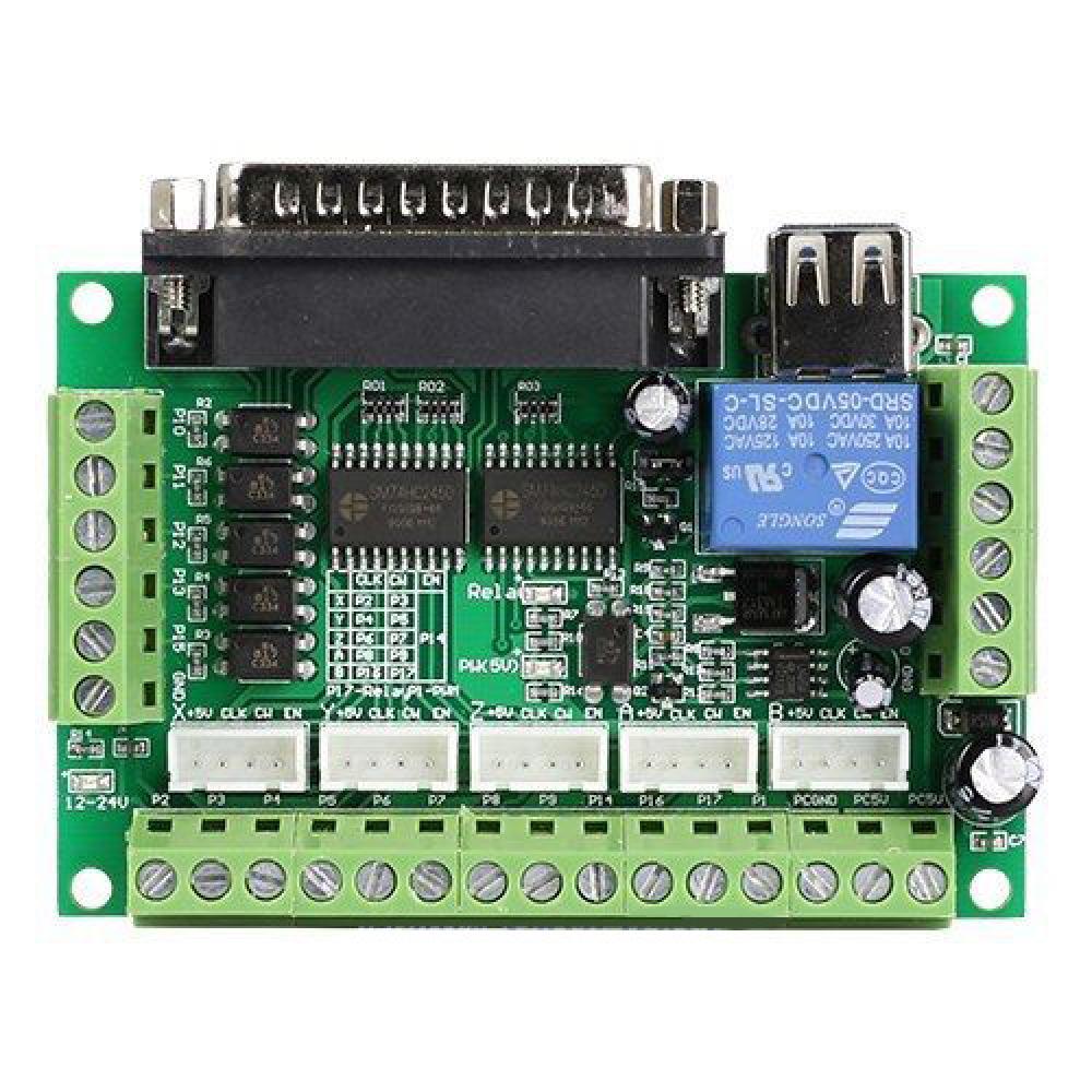

Доброго дня! Помогите подружить этот китайский интерфейс с mach3. Нужен пошаговый мануал или рекомендации по настройке.
123.jpg (6578 просмотров) <a class='original' href='./download/file.php?id=143832&mode=view' target=_blank>Загрузить оригинал (135.51 КБ)</a>
Система Windows XP SP3, физический lpt 378/irq7. clk (шаг) подключены к p2, p4, p6. dir (направление) подключены к p3, p5, p7. Именно эти пины я и выставляю в настройках Mach3. Enable всех драйверов объединены и подключены к p14. Его также выставляю в настройках, как enable1 (пробовал также добавлять этот же пин в enable2, enable3).
Двигатели молчат. Я грешу на китайский интерфейс. Он исправный, но предполагаю, может перепутаны обозначения пинов? Это же не оригинальный интерфейс, а наверняка слизанный с какого-то другого. Хелп!

отключи вообще пока выводы enable от драйверов.
подал ли питание на плату ? И 5в и 12 в ? Драйвера запитанны ? При включении питания драйверов двигатели становятся на удержание (вал зафиксирован) ?
п.с. Это одна из самых нормальных плат опторазвязки LPT порта. Это не какой то "спец" интерфейс.

Поборол глюк, была неправильная распайка кабеля.

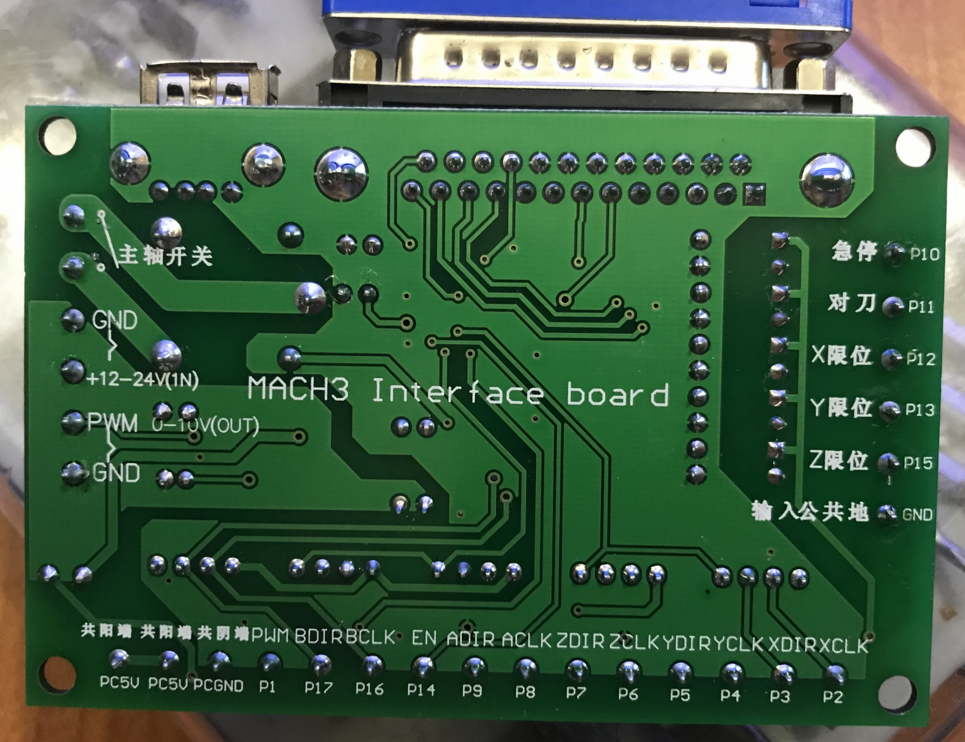

Подскажите по питанию этой платы. У неё +5 вольт берётся с USB, но также есть клеммник +12...24В. Какие из этих напряжений для чего используются? Т.е. можно ли запитать её только от USB или только через клеммник, или же обязательно нужно оба питания?

serrge писал(а):+5 вольт берётся с USB, но также есть клеммник +12...24В. Какие из этих напряжений для чего используются?
Это гальванически развязанные цепи. +5В с USB питает буферные микросхемы выходов (Step, Dir, Enable и прочие). А +12...24В - независимое питание для входных цепей входных цепей оптопар (датчики Home, лимитов...), а также преобразователя ШИМ-напряжение для управления оборотами шпинделя. На плате стоит стабилизатор, который из 12..24 делает 10 вольт.

нифига они не развязанные, земля общая

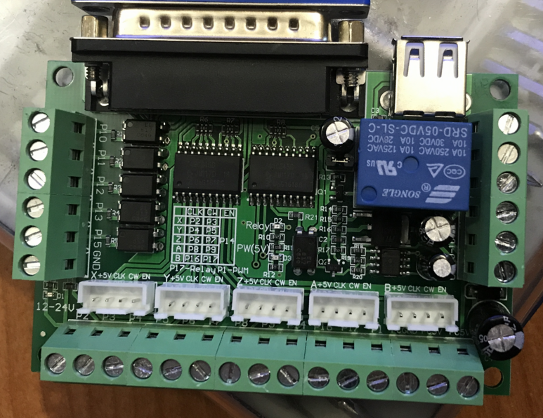

За все китайские платы сказать не могу, но такую, как у ТС в первом посте, я не далее как вчера ставил.
2018-08-13_134851.png (6400 просмотров) <a class='original' href='./download/file.php?id=144451&mode=view' target=_blank>Загрузить оригинал (1022.06 КБ)</a>
2018-08-13_134645.png (6400 просмотров) <a class='original' href='./download/file.php?id=144450&mode=view' target=_blank>Загрузить оригинал (1.4 МБ)</a>
Там есть клемма PCGND, она связана с землей компьютера, а также три клеммы GND (которые от 12..24). Специально прозванивал - PCGND с GND не связана. Иначе бы какой смысл в опторазвязке?

что-ж, может я ошибся, вечерком еще раз проверю свою плату, она на вид точно такая же.
Re: Китайский LPT интерфейс
Наверно, имелось в виду, что GND на левой и правой сторонах платы общие? Это так.
Но PCGND с ними не связана.

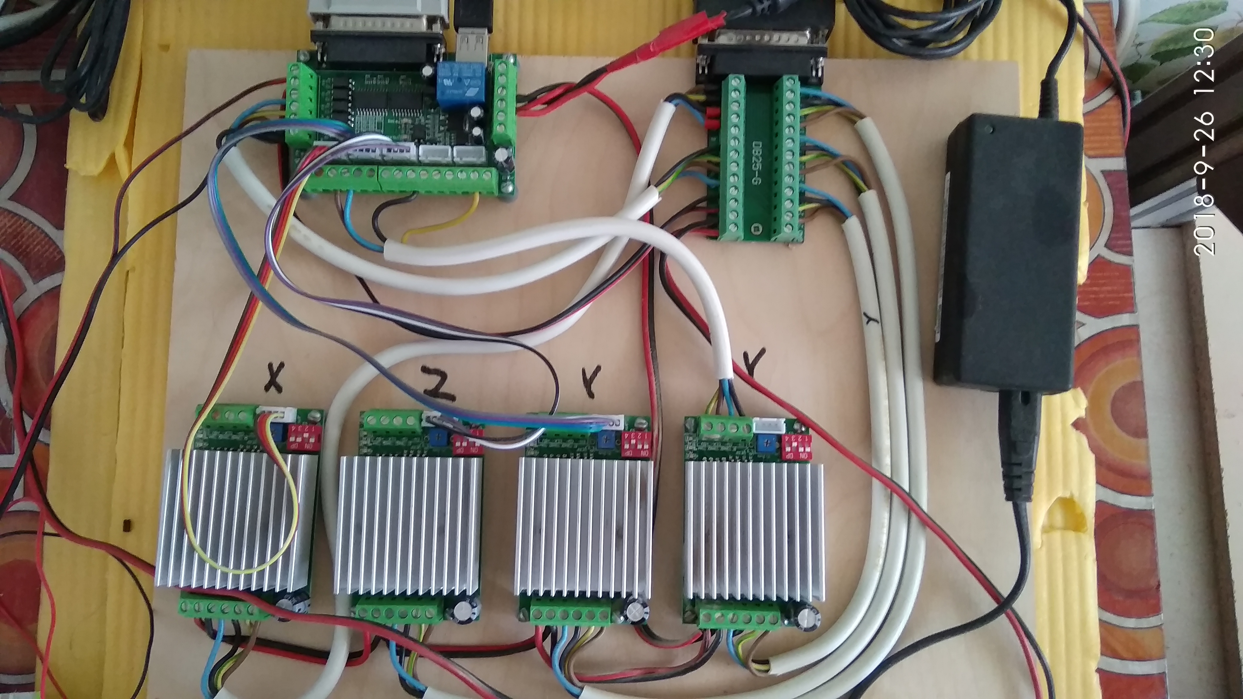

Можно и я влезут в чужую тему, чтоб такую же создавать. Пользуюсь такой же китайской платой и китайскими TB6600. На оси Y у меня два двигателя, так вот, как предпочтительнее подключить драйвера этих двигателей к плате: оба драйвера к разъему Y или по отдельности к Y и A, а ось А прописать в hal как Y

Развязаны оптопарами только входы, выходы вполне себе через буфера идут (две большие микросхемы), которые не является гальванической развязкой.

Собрал блок управления на этой плате. Всё работает, но обнаружился неприятный эффект - при выключении компьютера плата начинает выдавать лажу: стабильно включается реле управления шпинделем, спорадически сыплется какой-то мусор в драйверы ШД. При включенном и загруженном компе всё стабильно и хорошо, мусора не замечено.
Собрано всё так: 5 вольт на плату идут не через USB, а со специального БП в блоке управления. PCGND не связана с GND, корпус блока сидит на GND. Сижу и думаю - бага это или фича, и как с ней бороться.

Это норма.
